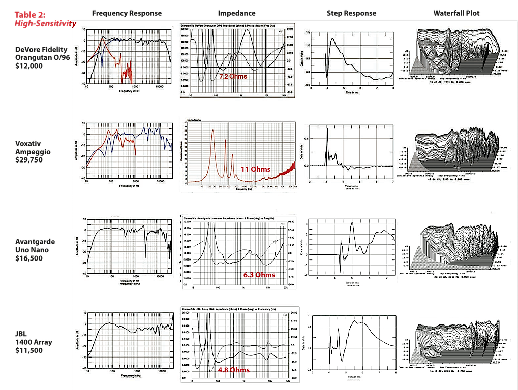

Pozwolę sobie wrzucić jako ciekawostkę taką zbiorówkę, którą znalazłem pewnego czasu w sieci.
Kwintesencja HiEndu :)
