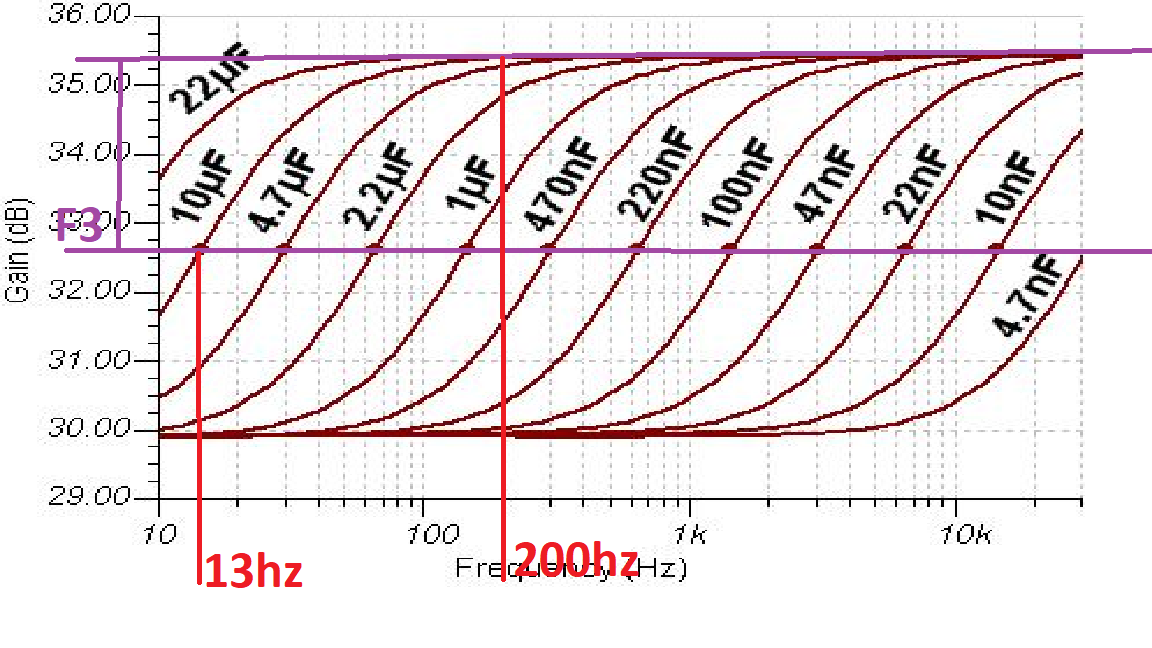

1 godzinę temu, Kris_54701 napisał:
móżna uznąć, że te 1 uF może być ledwie wystarczalny aby pokryć dolny zakres
tak wyglada pasmo przenoszenia w zaleznosci od konda wyjściowego , który trzeba dopasować do impedancji obciazającej ten kondensator
zaznaczyłem przykładowo wykres dla 10uF i jakiejs impedancji jak widac mimo ,ze F3 dla tego wykresu jest na 13hz , to charakterystyka opada juz od 200hz , widać bardzo dobrze ,ze filtr zaczyna działanie juz bardzo głeboko w pasmie akustycznym
do tego należy dodać opóźnienie fazowe 90 stopni i mamy muła na dole.

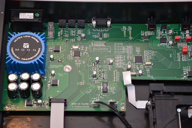

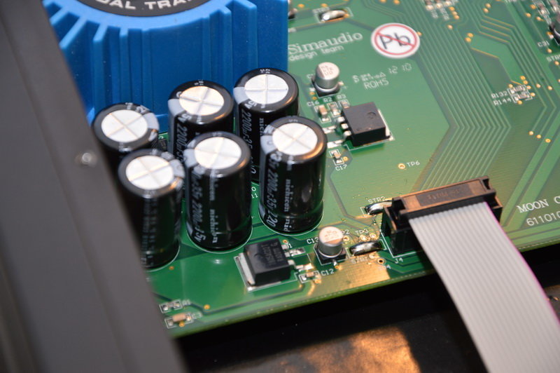

Co byście polecili zamiast tych Nichicon'ów. Kaisei nie wejdą.2061929153_04_zmierozmiar.thumb.JPG.238abe961cc8bb8a655f89883c4bf527.JPG968359615_12_zmierozmiar.thumb.JPG.e505ff0e96f0eb6d8ee5bedb18ee45b2.JPG
