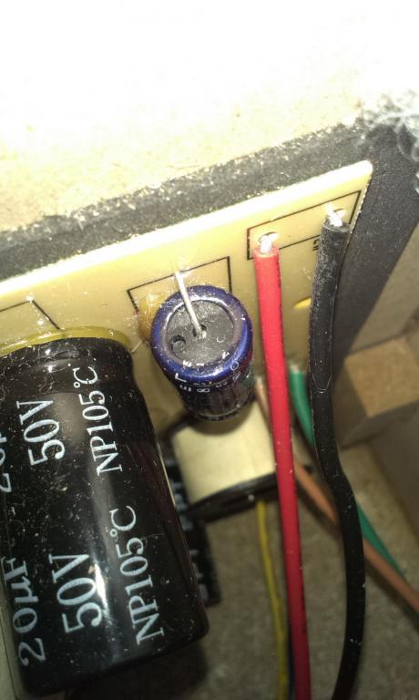

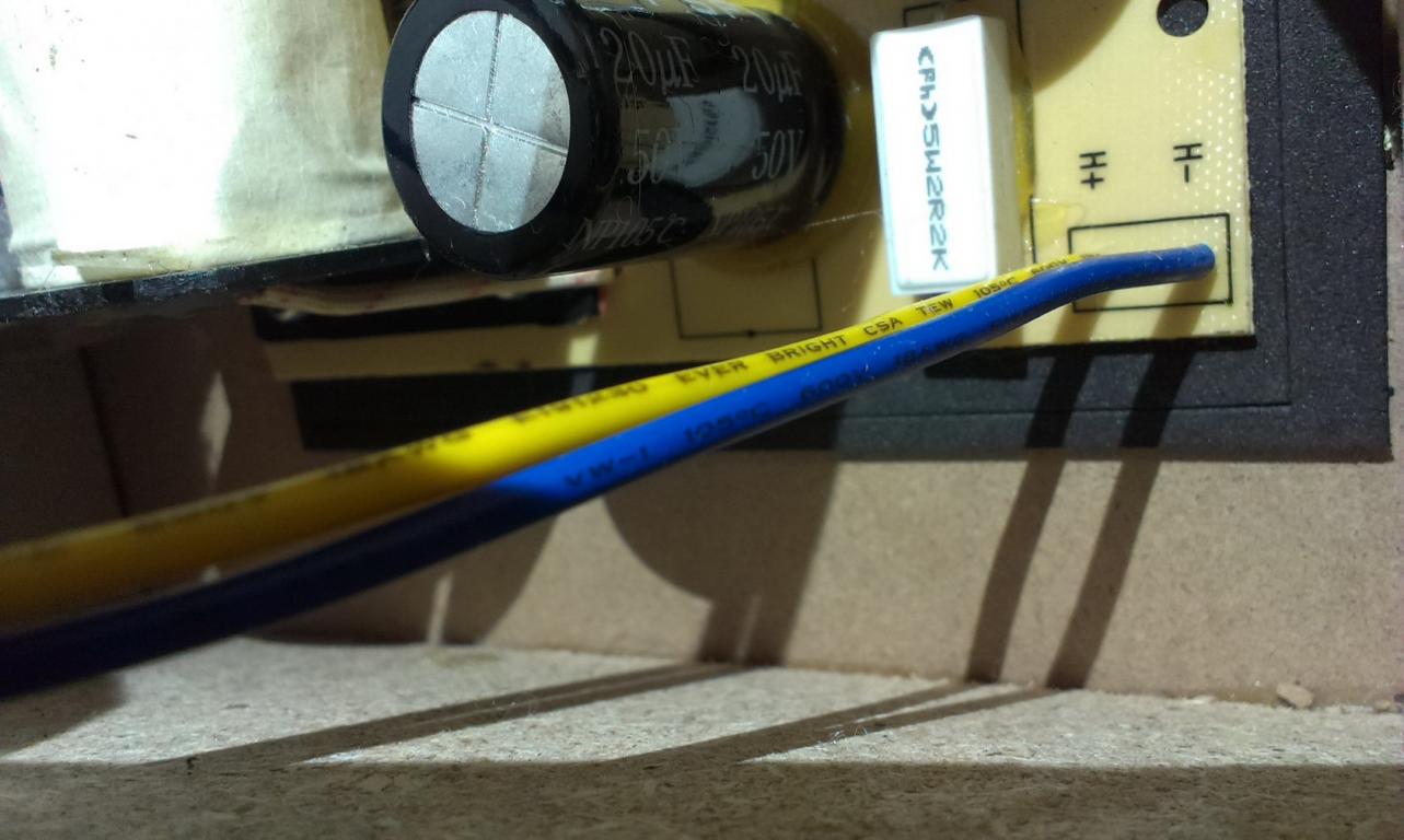

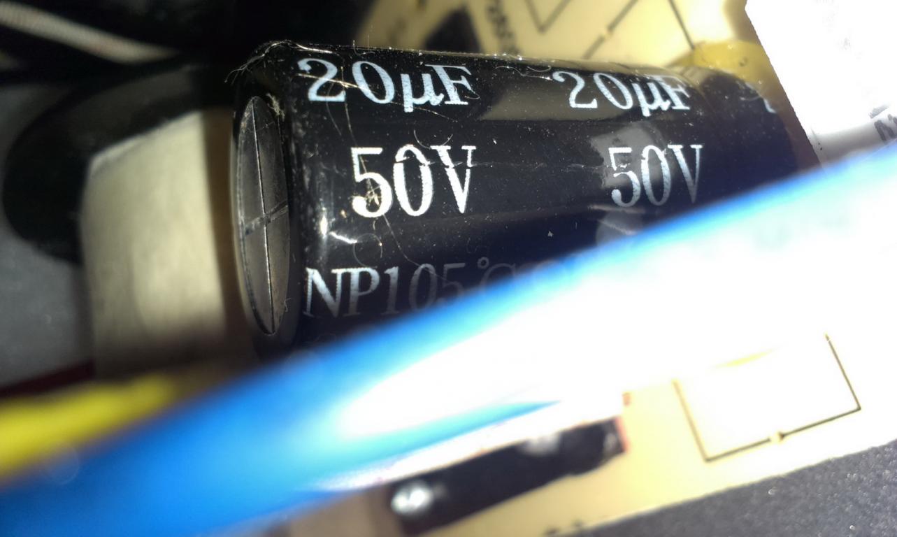

Elektrolity, która są oryginalnie to SPT 20uf.... Z racji kosztów (i nie koniecznie efektow na foliowcach) postanowiłem kupić 2x 10uf elektrolity i wlutować 2szt. Na miejsce jednego oryginalnego. Jedne z najlepszych Elna Silmic lub Nichicon Muse....
Ale zauważyłem, iż wspomnialne Elny czy Muse to są maleństwa, w porównaniu, z tymi które mam (nie wiem czy nadaja sie do zwrotnicy). Dedykowane pod zwrotnice, z Elny (seria UDB) jest podobnych wymiarów co obecne kondy (jednak nie do kupienia w PL)
Na oko obecne kondy 10x30-35mm 20uf. Silmic czy Muse 5x10mm 10uf.... To jakby zupełnie inne kondensatory i nie wiem czy można je zamontować zamiast oryginalnych... Wydaje mi się, że po coś ta "wielkość" jest...
Zobaczcie foto moich kondów, a silmic lub muse..
