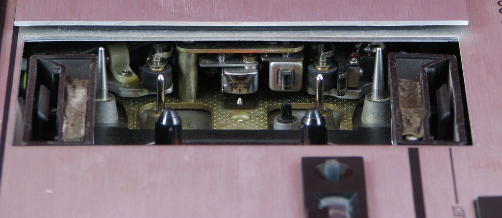

Mam pytanie.Pozwoliłem sobie wykorzystać zdjęcia z zakończonej aukcji allegro.Nie widzę na nich trzech oddzielnych głowic.
Marku proszę bardzo
3 strzałki wskazują 3 głowice
Taki układ stosował także Sony i Luxman więc nie jest to rozwiązanie wystepujące tylko w Tandbergu

No nie wiedziałem.Więc kasująca jest przed rolką?
Tak Marku we wszystkich 3 głowicowych Tandbergach :) sam kiedy byłem zdziwiony ale Luxman i Sony też tak robili.

Ściśle rzecz biorąc, czoło głowicy kasującej ze szczeliną/szczelinami jest na prawo od prowadnicy taśmy, tuż przed podającą rolką dociskową. Głowica nagrywająca jest tam, gdzie w większości dwuwałkowców jest kasująca. A odczytująca jest pośrodku, tam, gdzie głowice połączone albo uniwersalne. Rozwiązanie rzadko spotykane, o ile wiem, w nielicznych modelach w latach 70-tych i na początku 80-tych.
