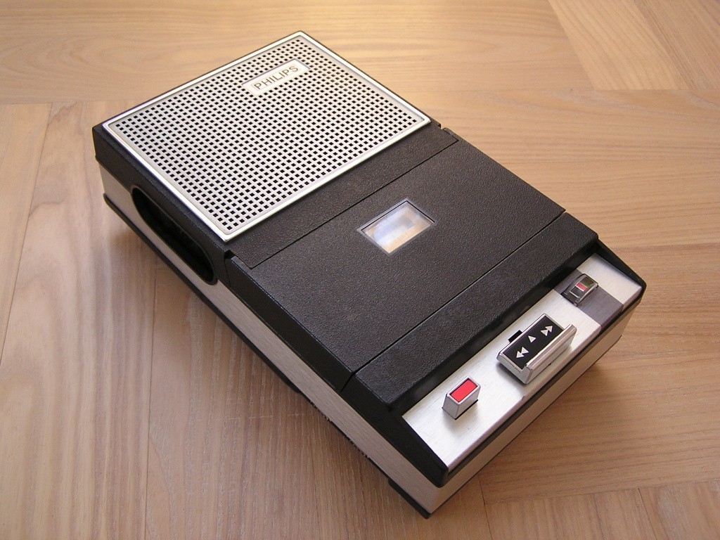

Najlepsze bożonarodzeniowe prezenty? Od Philips!
Tak przynajmniej głosiła reklama zamieszczona w styczniu 1967 roku w magazynie 'tape recorder'.
(a u nas już za dwa lata miała ruszyć produkcja Unitra ZK-120 na bazie licencji Grundig TK-120).

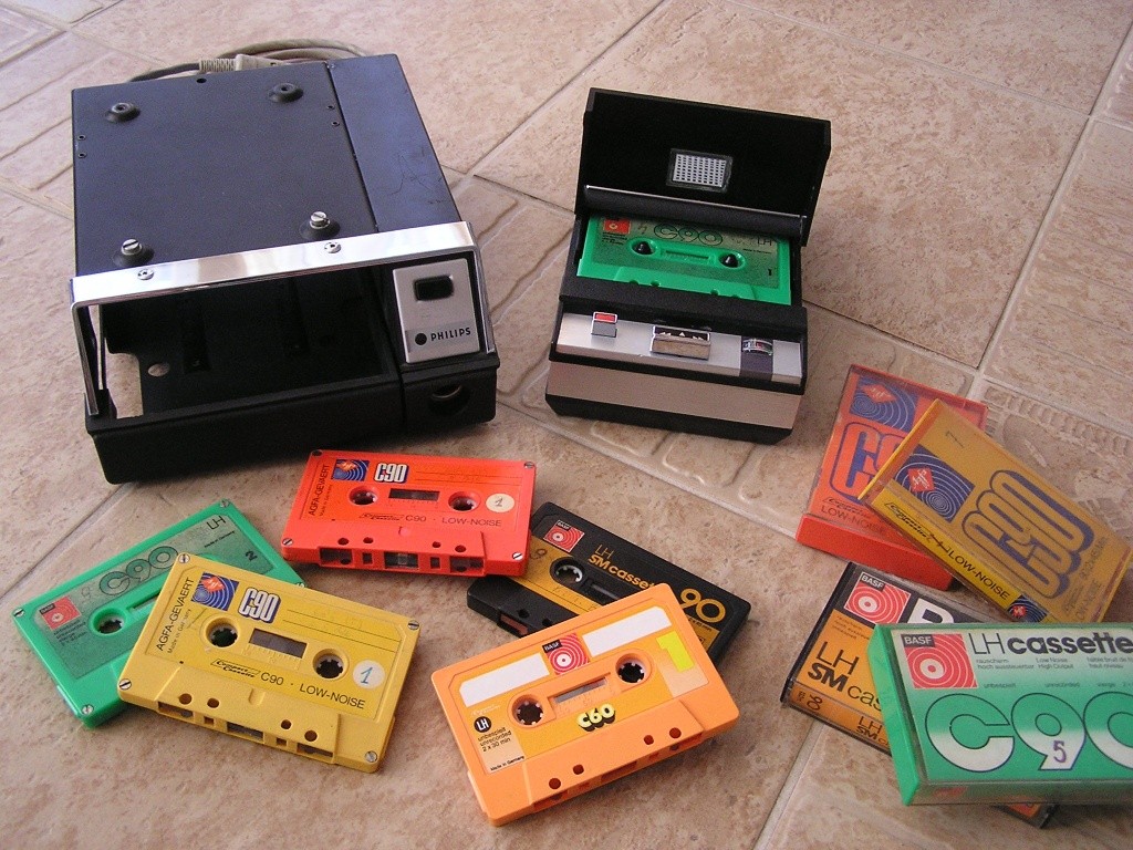

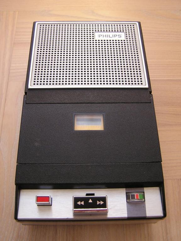

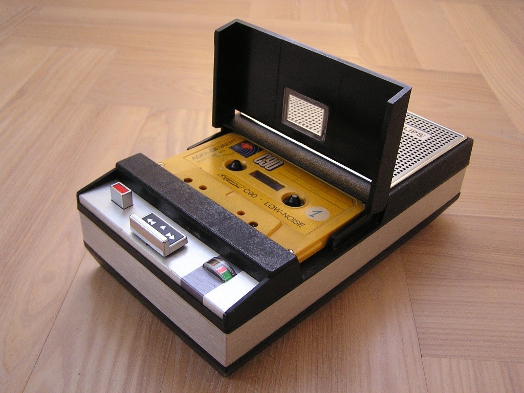

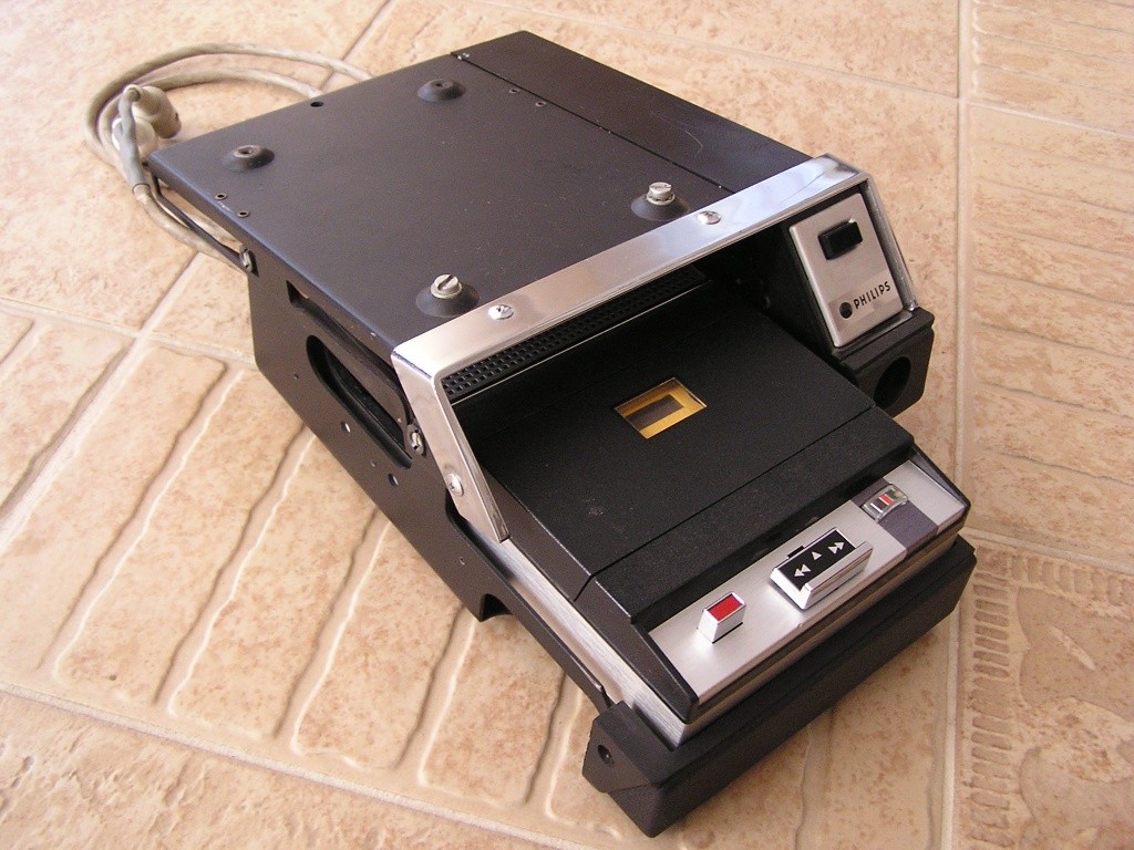

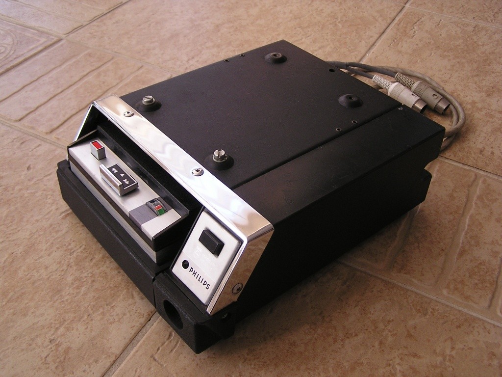

Do magnetofonu można było dokupić kieszeń N6705 i zamontować go w aucie. Magnetofon mam, torbę i mikrofon mam, kieszeń samochodową mam, pani na zdjęciu jest już pewnie nie do zdobycia - to do całości brakuje mi tylko tego samochodu aby zamontowac tam magnetofon Philips EL3302 - jaka to marka i model?
PS1. Jakby ktoś szukał rolki do EL3302 to jej wymiary w mm: 12.4 x 8 {bieżnia pracująca z taśmą to 6 mm}, średnica otworu 2 (myślę, że standardowa rolka do Kasprzaków serii M 13x8x2 mm by sie sprawdziła).
PS2. Jakby ktoś wiedział gdzie na śmietniku historii leży jakiś EL3300 to proszę o taką informację (AS GOOD AS DISCS :).
