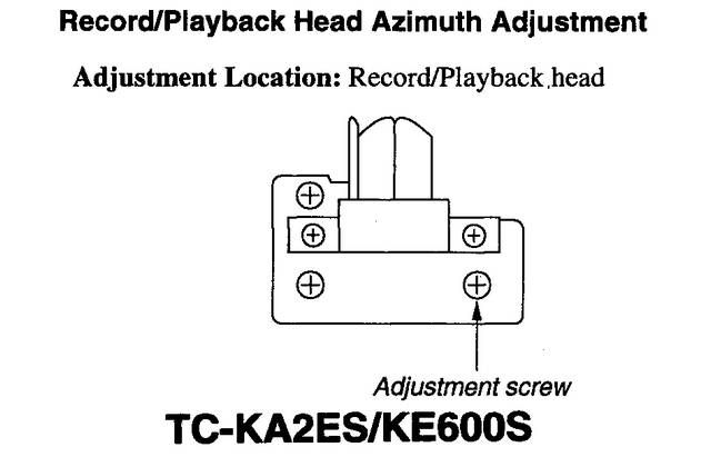

Bardzo proszę o pomoc w regulacjii magnetofonu SONY TC-KE600 gra ja kupa z kiszką,,, mam dwa magnetofony sony z czego jeden to model TC-KE300 z fabrycznie ustawioną i zamalowaną głowicą,po wymianie rolki dociskowej na nową magnetofon zaskoczył mnie pięknym klarownym brzmieniem na orginalnych kasetach a i nagranie w dolby-C jest wierną kopią tego co wychodzi z odtwarzacza cd,,itp
Mój problem polega na tym ze zachciało mi się wyższego modelu więc postanowiłem kupić TC-KE600 podobno po przeglądzie,fakt może i gumki są wymienione,rolka ok,smar nowy,ale śróbki na głowicy są tak sfatygowane że ktoś nieudolnie nimi kręcił jak karuzelą i wyszła mu z tego kupa,magnetofon gra wypchniętą średnicą,zeby uzyskać na nim wysokie tony to wzmacniacz soprany na maxa,bas jakiś taki kulawy.
I teraz moje pytanie,czy kasetę nagraną na TC-KE300 mogę na słuch jakoś wyrególować TC-k600? tylko są tam 2sróbki do regulacjii bo to jest 3gowicowiec,razcej gorzej nie zepsuje bo ew dołoże do kupy jeszcze jedną kupę:) bo dzwięk jest i tak do dupy w porównaniu z tc-k300 i orginanymi ustawieniami.
jeśli mam użyć jakiś sygnałów testowych to może nagram ich z peceta na tc-ke300?
Jaki najtańszy oscyloskop sobie kupić do regulacjii i jak to z tym prądem podkładu?
Proszę mi nie mówić że nie ruszaj bo popsujesz itp duperele,podjołem ze tc-ke600 posłuzy mi do nauki regulacjii i zabawy,gorzej już sie go nie da rozlególować a jeden partacz już go naprawił,i podobno kosztowało to 200zł więć nie będe nikomu za to płacił i nigdzie go wysyłał.
Chce pobawić się przy tym deku sam jeśli się nie uda zostawię 300 a 600 poleci na śmietnik:)

Z braku laku.... Nagraj na 300-tce sygnał 300 Hz i 1 KHz z komputera i zobacz jak jest odtwarzany na 600-tce. W razie różnic próbuj podregulować. Opinie, aby nie ruszać głowicy dotyczą tylko fabrycznego ustawienia (zalakowanego). Jeśli wszystkie trzy śruby przy głowicy (jeśli są trzy - nie mam serwisówki, sam musisz zobaczyć) były ruszane, to bardzo ciężko to dobrze wyregulować bez odpowiednich narzędzi. Jak ktoś nerwowy to nie polecam. Najpierw wgląd do serwisówki co czym regulować i można działać. Jak jest spaprane to lepiej nie będzie. Samo się nie naprawi. Trzeba próbować.
stereo-hifi com
Głowicy podwójnej, jesli jest motowana na 3 śruby ciężko wyregulować, potrzebna jest kaseta testowa azymutu, ewentulanie kupa czasu i kaseta z podglądem na taśme, taka z lusterkiem chyba. a potem żródło skosu.
Jesli ma 2 sruby to jedna na pewno jest wkręcona na stałe ( zazwyczaj prawa) a drugą reguluje się skos i tą mozesz sobie pokręcić.
Prawidłowowo powinieneś mieć słuchawki mono albo we wzmacniaczu przełącznik na mono i wtedy ustawisz prawidłowy skos, nie ustawisz prawidłowow skosu innego magnetofonu bez przełącznika mono, w pozycji tylko ostereo będzie zbyt duży zakres regulacji.
No to teraz jestem w czarnej dupie:(
Chyba będe musiał zostać przy tym tc-k300 bo tam są 3 śróbki i widać że wszystkimi było regulowane bo sa ostre krawędzie od śrubokrętu
wkręcona na stałe jest ta po środku,potem porobię wam zdjęcia bo go rozkręciłem i sobie zobaczycie jak to wygląda,moze coś dzięki wam uda się zrobić

która śrubka jest od skosu głowicy?
Co do TC-KE600, miałem niższy model i on z dolby B i bez dolby ma grać jak kompakt przy przełączaniu source/tape
(pomijam kwestię szumu itp). Moj (nowy) miał dopiero problemy z dolby C I S. Czy kalibrujesz go przed nagraniem ?
Jeśli dostajesz tylko środek pomimo nagrywania na nim samym to coś z nim jest bardzo nie tak (kompletnie odjechany
skos, wadliwe prowadzenie tasmy, na uszkodzenie generatora pradu podkladu troche za wczesnie bo to dosc nowy model

Z tą śrubką, wydaje mi się, że to będzie ta po prawej stronie. Głowica nie ma prowadnic na taśmę a po prawej stronie widzę wycięcie gdzie idzie śrubka i pewnie jest tam sprężynka. Jak napisałem, tylko mi się wydaje. W serwisówce na pewno jest to dobrze opisane co jest do czego.
Nichiconami się nie przejmuj. Są dobre i na pewno nie mają wpływu takiego na dźwięk jak złe prowadzenie taśmy.
stereo-hifi com
Też mi się wydaje ze skos jest do dupy,chcial bym go podregulować i tylko i wyłącznie jego tylko nie wiem którą śróbką
Ze zdjęcia skos na pewno prawa (ale nie widzę czy prawa górna czy dolna)
Dwie skrajne śruby z lewej (dolna i górna) są do geometrii ustawienia glowicy (modl się zeby nie były grzebane)

Po zdjęciach z aukcji nie rozpoznałbym, że śruby przy głowicach były ruszane (ale w opisie była informacja, że mechanizm był regulowany). Możesz spróbować ustawić azymut prawą dolną śrubą przy założeniu, że inne nie były ruszane (bo ta śruba bierze udział także przy regulacji wysokości i deklinacji głowicy, więcej tu:
Zaloguj się, aby zobaczyć treść (możliwe logowanie za pomocą ) ). Generalnie trudna sprawa bez wiedzy, doświadczenia, przyrządów, taśm, etc., ale jak pisałeś, gorzej już pewnie nie będzie jak ktoś to już ruszył i teraz jest źle...

to jest zły pomysł...
Czemu? czasem widzę jak na aukcjach sprzedawane są całe bloki głowic do magnetofonów,
Bo po takiej operacji na 99% będziesz musiał ustawić znowu skos głowicy.
Idź do kogoś kto ma oscyloskop i taśmę wzorcowa. To 5 minut roboty...
