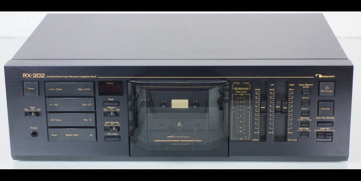

No jest to przecież najbardziej rozpowszechnione rozwiązanie jakie stosowano głównie w nowszych deckach dwukasetowych o którym już wspominałem wcześniej. Tyle że tu sama głowica nie jest aż taka "oszczędnościowa" jak np w Sony TC-WR 690.
Zupełnie zapomniałem o tym sposobie który stosowała firma Nakamichi. Rzeczywiście jest on najlepszy z wiadomych powodów ale cały ten system obrotu kasety jest złożony i przez co pewnie awaryjny.
Mam 202 od pięciu lat pracowała po parę godzin dziennie i nic się nie działa tylko trzeba było gumkę idlera zmienić

Na pewno jest złożony, ale mam 505 już ładnych parę lat i nie było z tym żadnych problemów.
