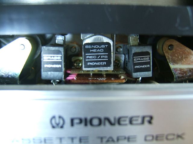

Pioneer 1050 nagrywa w obie strony. Magnetofon stoi już u góry bo jednak ma trochę elektroniki i dość duże trafo które bierze 41 W przy odtwarzaniu więc się trochę grzeje. Podobnie jak Onkyo TA- 2070 lubi oddawać ciepełko.
Pobór 41 W to podobnie jak w wzmacniaczu Rotela !! i dwa razy więcej od wzmacniacza Cyrusa !! . Dobre...
Za to mój Nakamichi 1000 ma pobór maksymalny 60W. Dawniej nikt nie przejmował się pseudo ekologią....
Pięknie wygląda ten blok głowic. Wszystko zabudowane w metalu, daje odczucie solidności. Zaczynam poszukiwania :).
