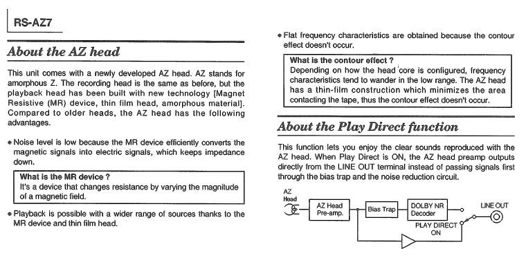

Z głowicą nagrywającą jest trochę inaczej niż z odtwarzającą. Głowica nagrywająca ma dwie szczeliny roboczą - tą z na "czole" i tylną po przeciwnej stronie rdzenia. Tylna szczelina zapobiega właśnie namagnesowaniu głowicy.
Co do głowicy magnetorezystancyjnej i Technicsa AZ to jak wspomniałem przy odczycie nie wymaga ona korekcji charakterystyki częstotliwościowej wzmacniacza. Magnetofon ma dodatkowy przycisk, który włącza tryb direct, w którym pomijane są korekcja i układy dolby.
Mnie ciekawi jedno. Skoro nagrywająca była zwykła, a odtwarzająca MR, to ta pierwsza mogła podlegać namagnesowaniu, czyli wymagała użycia demagnetyzera. Skoro tak, to jak to zrobić skoro ta druga nie mogła tak być używana i zbliżenie do niej tego urządzenia mogło ją uszkodzić? Chyba,że te głowice nie wymagały demagnetyzacji z racji zastosowanych technologii?
OK, przyznam, że nie wiedziałem o takim rozwiązaniu. To tylko utwierdza mnie w przekonaniu, że te głowice zastosowano za późno. Dodatkowo, możliwość ominięcia korekcji, była świetną opcją. Takie cudo na sam koniec ery decków.... Szkoda.
Demagnetyzer ma silne pole i obawiam się, że próba deamgnetyzacji głowicy zapisującej skończy się katastrofą. Są za blisko siebie. Jednak ze względu na budowę głowicy nagrywającej nie przejmowałbym się zbytnio tym, że nie można użyć demagnetyzera.
Na marginesie głowica magnetorezystancyjna nie może być użyta do nagrywania z samej zasady działania. Głowice w dyskach twardych też są hybrydami, nagrywająca jest konwencjonalna, tylko na rdzeniu jest jedynie kilka zwojów ;) Ale przecież rozmary "ścieżek na dysku twardym są mikroskopijne w porównaniu do śladu na taśmie w kasecie.

Jak pomyślę co mógłby ominąć, to w porywach ominie pułapkę Bias i układ
dolby, czyli w sumie prawie nic...
I to właśnie robi - diagram z SM w załączeniu.
