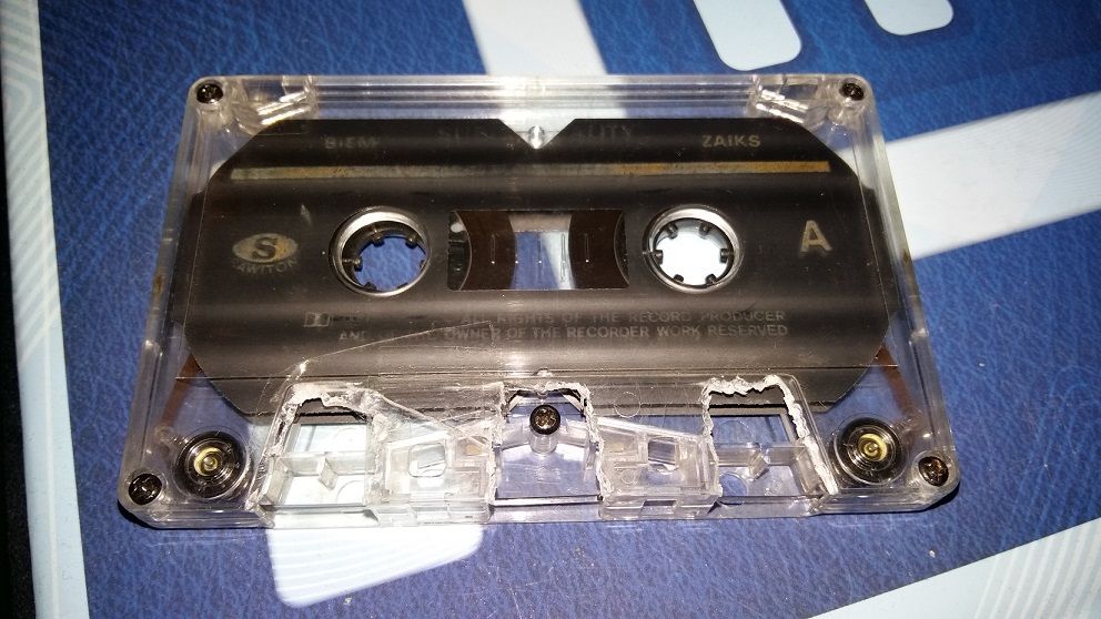

Trzeba sobie zrobić specjalną kasetę, żeby ogłupić magnetofon.
Wtedy można rolki myć, szlifować etc., oczywiście jeśli nakładka na kieszeń kasety da się zdjąć lub odchylić.

Ja po dzisiejszym dniu to zgłupiałem zupełnie.
Pisałem wcześniej o akai gx-65 że odtwarzał różne obce kasety bardzo kiepsko. Podejrzewałem że głowica była ruszana. Zmianiłem nieco skos głowicy i sytuacja znacząco poprawiła się ale nadal nie była idealna. Na szczęście nagrywał bardzo dobrze i nagrane przez siebie kasety odtwarzał bardzo dobrze. Pisałem też o wciąganiu taśmy po włączaniu play zaraz po przewijaniu do przodu (tu mam od was wskazówki i z tym powalczę) i o tym że ślad taśmy na prawej rolce biegnie tuż przy jej skraju, co nie podoba mi się za bardzo, bo powinno być po środku
Otóż dzisiaj tak po prostu na zasadzie sprawdzenia co się dzieje, odchyliłem kilka razy lewą rolkę podczas odtwarzania. Do tego zauważyłem że mocowanie prawej rolki na dźwigience jest chyba ułamane z jednej strony. Przesunąłem bolec prawej rolki w stronę bardziej od kieszeni, ale czy to coś zmieniło w położeniu rolki to wątpię.
Poniżej wklejam zdjęcie jak wygląda tor przesuwu i to wyłamanie przy dźwigni.
Po tym wszystkim wkładam kasety po kolei, nagrane na innych deckach, nagrane na onkyo, "oryginalne" . Prawie żadna nie gra dobrze.
Wracam do ustawień początkowych, "fabrycznych" skosu głowicy i co.....................
Wszystko gra pięknie tak jak powinno. Teraz jakość odtwarzania może być porównywana w ogóle do onkyo. Odtwarza inaczej ale też świetnie. Przedtem zależało od kasety i skąd pochodziła.
I o co tu chodzi??? Ja właściwie nic nie zrobiłem. Nie zdziwię się jak jutro rano znowu będzie grało inaczej.
Muszę koniecznie naprawić to wyłamanie w dźwignie tak aby trzpień rolki nie uciekał w stronę kieszeni kasety - bo to może jest przyczyna tej jakości i złego grania na początkowym ustawieniu skosu głowicy. MOże gdzieś dostanę oryginalną dźwignię? Może ktoś z was ma dawcę? Może z innego decka pasuje?

Podane przez Ciebie objawy wskazują na problem z tą prawą rolką. Tym bardziej, że ktoś ułamał plastik w dźwigni. Zrób eksperyment: podczas odtwarzania odciągnij lewą rolkę i sprawdź dokładnie czy zmieni się dźwięk. Eksperyment pokaże trochę czy jest kłopot z prowadzeniem taśmy przez prawą rolkę. W Twoim Akai taśma na prawej rolce jest prowadzona przy jej wewnętrznej krawędzi. Stan dźwigni (uszkodzenie plastiku od strony kieszeni) sugeruje skrzywienie osi na której jest zamocowana dźwignia. Ktoś, próbując wyjąć/założyć rolkę ewidentnie siłował się z dźwignią i pewnie ją wygiął. Jednak to tylko "gdybanie". Wyjmij rolkę i dokładnie sprawdź jej kształt. Zdarzyło mi się, gdy zakładałem zamienniki, że rolka miała różne średnice na krańcach. Ot, taki feler. Tak bywa z zamiennikami. Taśma zsuwa się z rolki w kierunku mniejszej średnicy. Nie wiem jak jest w Akai, ale w niektórych deckach rolka ma kształt obły, to znaczy największą średnicę ma na środku. Sprawdź w wolnej chwili jak to u Ciebie wygląda. Do dokładnego sprawdzenia co się dzieje najlepsza byłaby kaseta z lusterkiem, ale można sobie poradzić inaczej. Dołączam dwa zdjęcia kasetki, jaką kiedyś sobie skleciłem. Dobre światło i oko i można sprawdzić jak taśma jest prowadzona.
Regulowałeś azymut i miejmy nadzieję, że nikt nie ruszał regulacji wysokości oraz kąta dogięcia głowicy. Sprawdź najpierw co opisałem wcześniej a później zobaczymy.
Już nie chce pisać że jestem pewien, bo przedtem tez byłem pewien że grzebano głowicę, ale ta prawa rolka jest podejrzana rzeczywiście. Najśmieszniejsze jest to że teraz wszystko gra dobrze i wróciłem do ustawień początkowych głowicy, a w sumie nic nie zrobiłem chyba.
Lewą rolkę odciągałem już i głos się pogarszał, jak dociskałem to zwalniał.
Prawa rolka rzeczywiście może być trafiona.
Taką wyłamaną kasetę też mam ale muszę mocniej ją potraktować. Na Kasprzaku wystarczało wyłamać tylko do wysokości blaszki i wszystko było widać. Muszę sobie sprawić także odpowiednie lustereczko. Szklarz już dociął mi odpowiedni rozmiar tylko muszę dokleić rączkę.
Tak jak sugerujesz trzeba zobaczyć jak układa się taśma.
W razie czego to tą dźwignię razem z rolką można wyjąć? Mam też zamiennik rolki. Zatem mam wszystko co trzeba oprócz czasu. Dlatego tez skorzystam z wszystkich rad jakie tu napotkałem i na drugim forum ale to trochę potrwa. Na pewno dam znać jak efekty.
