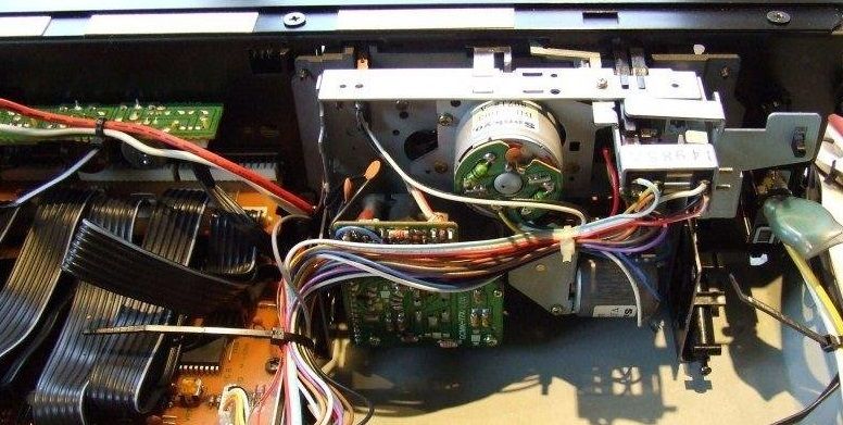

Jeśli gniecie taśmy - prawdopodobnie do wymiany pasek hamulca lewej szpulki. Wymiana banalna i koszty praktycznie żadne. Odkręcasz blaszkę - maskownicę za kasetą i pasek masz na wierzchu (patrz foto).
Jeśli zatrzymuje się prawa szpulka, magnetofon lekko wciąga taśmę, sprawa jest poważniejsza. Zatrzymuje się silnik od dowijania i przewijania taśmy. Pomoże jego regeneracja, a w skrajnym przypadku wymiana. To ten silnik na górze mechanizmu, z napisem Sankyo.

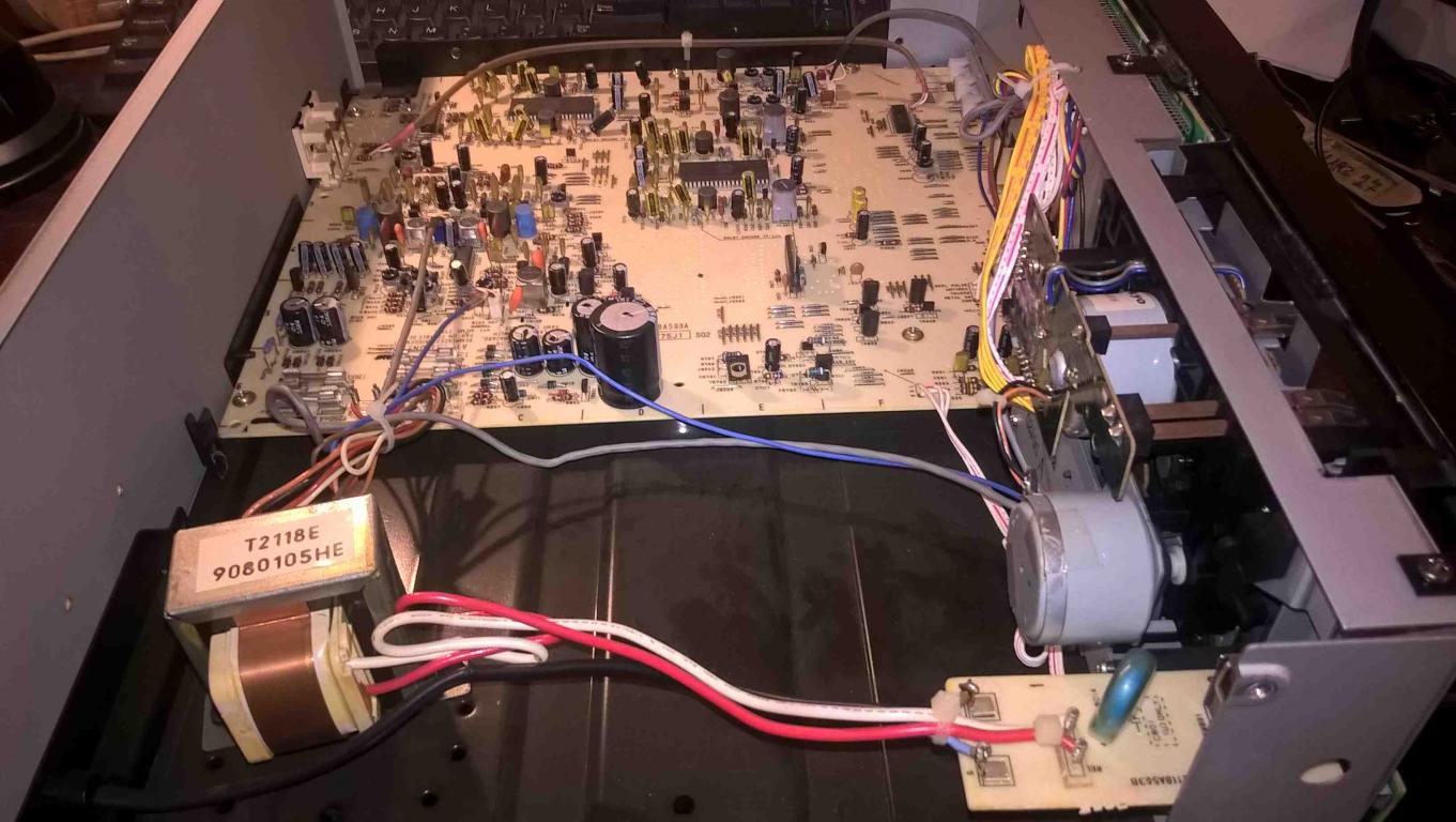

Panowie podpowiedzcie czy wymiana pasków w Sony TC-K570 to skomplikowana operacja np. w porównaniu z onkyo 2570 gdzie jest to dosyć łatwe. Chodzi o pasek napędzający funkcję "play" a nie przewijanie.
Opisywałem to kilka stron wcześniej w związku z TC-WR820. To wariant AR tego samego mechanizmu. Serwo takie samo.
W 570tce do wymiany paska głównego, napędowego nie trzeba praktycznie nic demontowac, dostęp jest bardzo łatwy
aczkolwiek mnie zdarzyły się cuda, po wymianie paska i skręceniu magnetofon dostał strasznego flutteru, ,potem cofka
i wkręcenie starego paska i chodzi jak złoto;) Tzn pewnie ten mechanizm tez wymaga pewnej wiedzy tajemnej

sk-victor dzięki za odpowiedź. Czyli żeby wymienić paski trzeba wytargać cały mechanizm. W niektórych deckach wystarczy odkręcić dwie śrubki jakiejś osłony. Mimo to skoro piszesz że to łatwe to znaczy że wyjęcie mechanizmu to nie problem. Powinienem sobie poradzić.
Dzięki jasch za odzew.
Cześć, ja przed chwilą zmieniałem pas w 590, to ten sam mechanizm z tego co widzę. Musisz tylko odkręcić 3 śrubki, czyli metalową płytę z silnikiem od capstana, mi się udało bez wyjęcia mechanizmu (to kolejne 4 śrubki - to tez musiałem zrobić bo wymieniałem rolkę, ale do paska nie musisz). Dostęp do tych dolnych śrubek może być problematyczny ale mi się jakoś udało niewielkim śrubokrętem, miejsca jest sporo.
Wariant dla grubych łapsk: wykręcamy trafo (2śrubki), odsuwamy ostrożnie w bok, żeby niczego nie
zdemolować i wtedy jest ekstra dostęp do 3śrubek tylnej części mechanizmu, średnio zręczny szympans
da sobie radę, w razie czego poprosić nastolatka od sąsiadów co jeszcze dobrze widzi z bliska
Uwaga: 3x sprawdzamy czy kabel wyjęty ze ściany bo inaczej magnetofon z wyjętym trafem i bez
srubek i spalonym zasilaczem trafia potem do mnie (mam taki bo ktoś zrobił zwarcie w trakcie...)

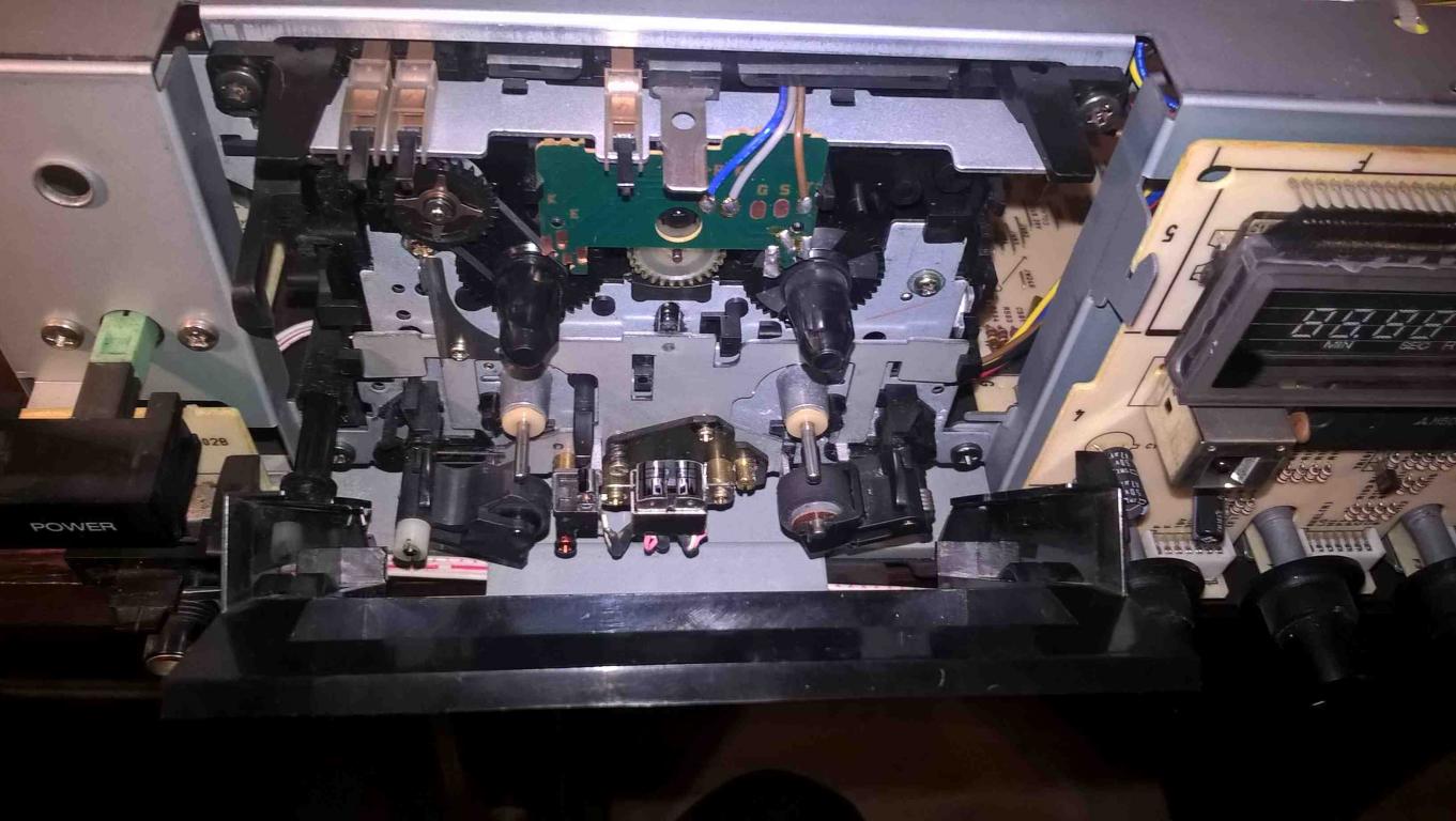

Poniżej przedstawiam zdjęcie toru przesuwu taśmy w Sony TC-K600ES (jeszcze go nie nabyłem) . Czy wydaje wam się że głowica kasująca jest porysowana. Tak jakby ktoś pociągną śrubokrętem. Czy to może rodzić jakieś problemy.
To że cały tor do wyczyszczenia to widać.
Rzeczywiście tak to wygląda jak gdyby była porysowana. Jednak po powiększeniu zdjęcia stawiam na to że to tylko jakieś odbicie lub zabrudzenie.

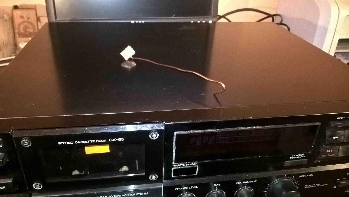

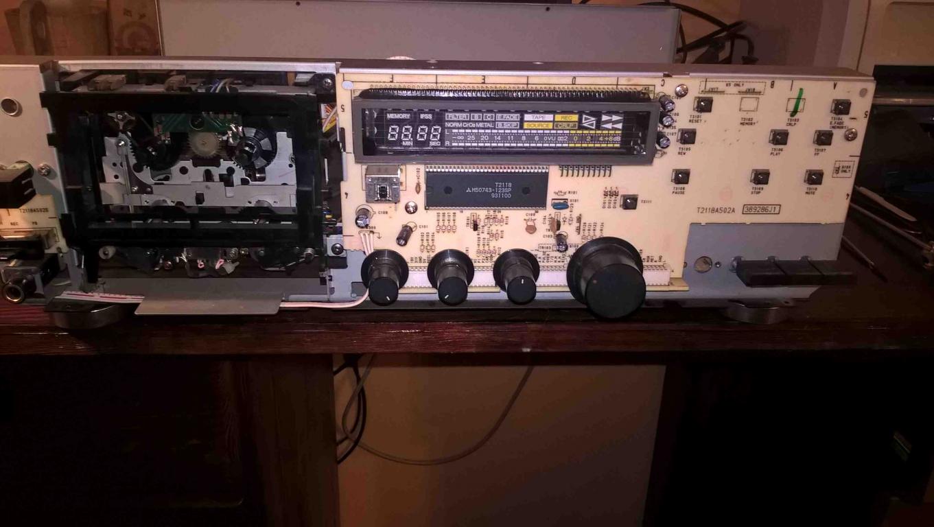

Poniżej kilka zdjęć akai gx-65 podczas oglądania toru przesuwu taśmy. Operacja polegała na wyczyszczeniu, przeszlifowaniu rolek i zrobieniu coś z tym że taśma idzie po skraju rolki. Po zeszlifowaniu z jednej strony białego korpusu prawej rolki i wstawieniu plastikowej podkładki z drugiej taśma idzie po środku. Na pierwszym zdjęciu widać stan przed a na jednym z ostatnich już po. Zrobiłem też zdjęcie lustereczka którym się posługiwałem ale taśma z lusterkiem na pewno jest lepsza i sobie taką zrobię.

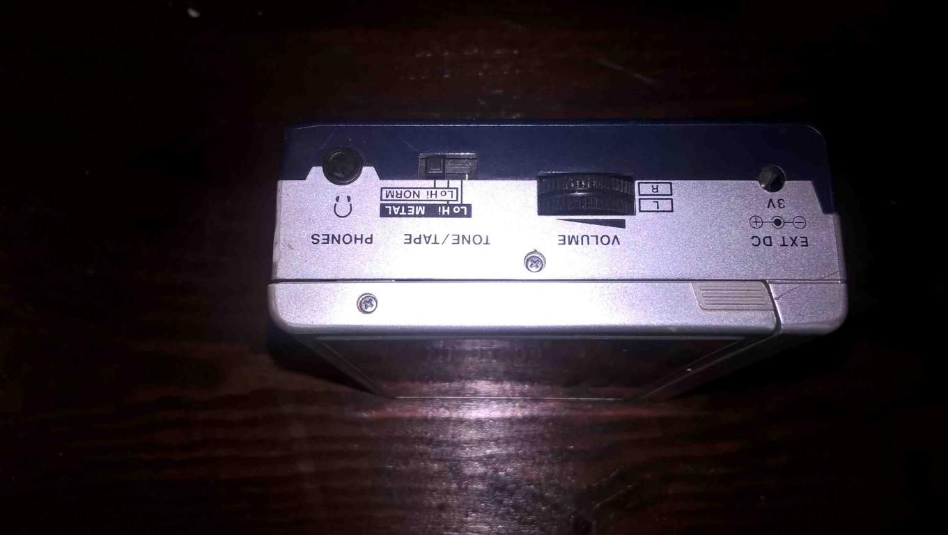

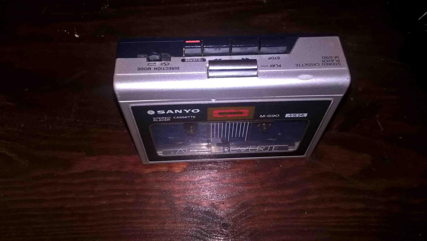

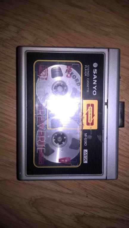

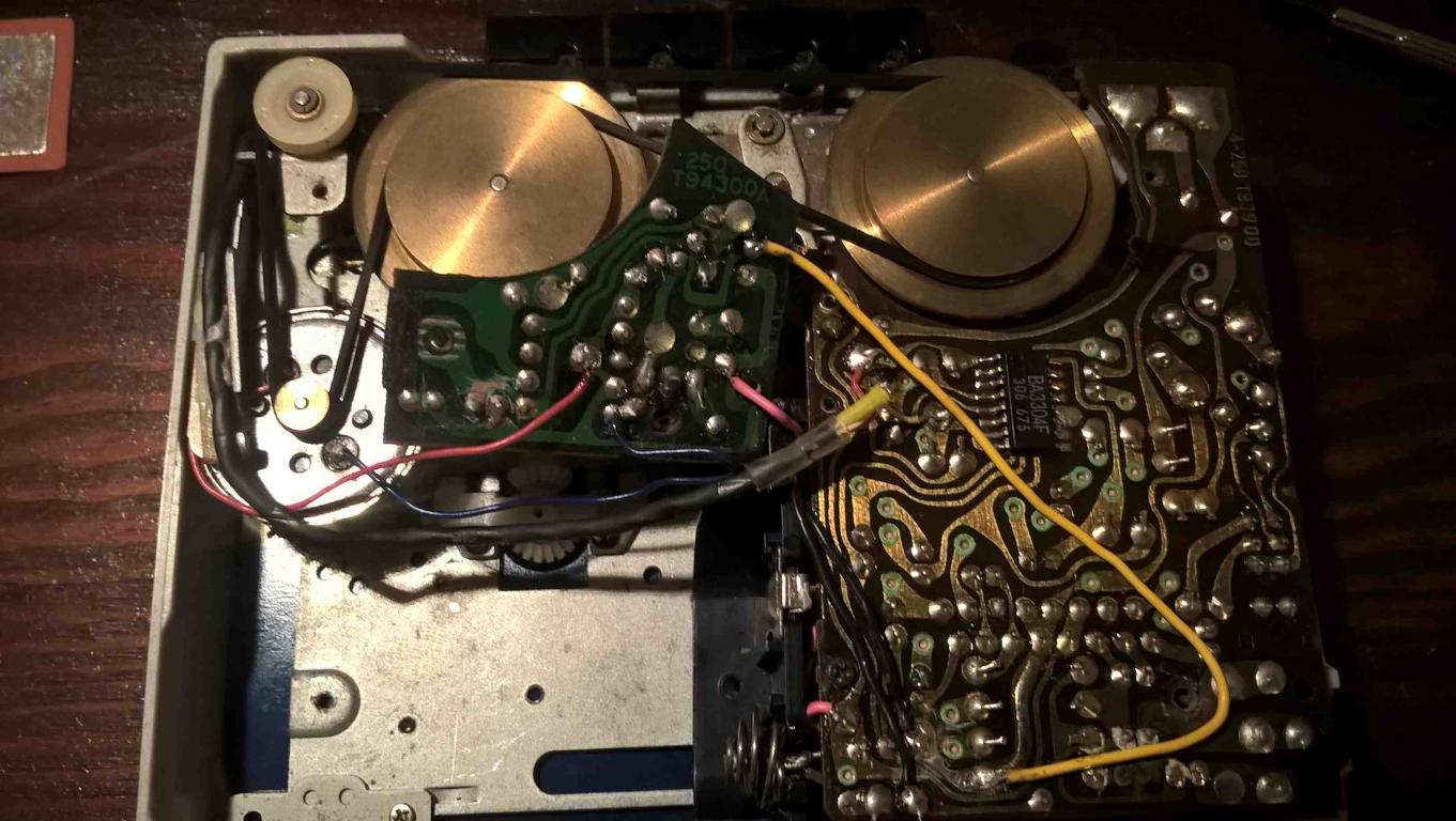

A poniżej zdjęcia sprzętu z którym też sobie powalczyłem. Jeśli ktoś narzeka na małe części w magnetofonach to powinien pogrzebać w walkmanach, to by wiedział że może być znacznie gorzej. Objawy na wstępie to brak przewijania. Po małym remoncie wszystko mechanicznie działa. Niestety nie wiem dlaczego gra samymi sopranami, gra na dwie słuchawki ale mono (z podwójnego pokrętła zgłaśnia tylko jedno z nich na dwa głośniczki - czyli oszukane stereo). Sprawdzałem lutowania przy głowicy ale tam wszystko fabrycznie - nie grzebane. Zastanawiam się także czy napis na kieszeni "metal" oznacza że można odtwarzać kasety metalowe czy to że jest wykonany prawie cały z metalu.

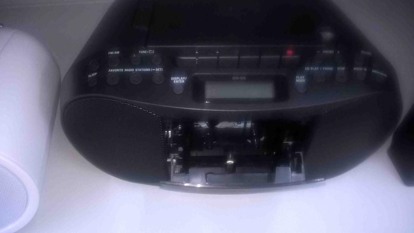

Na koniec zdjęcia moich maleństw w akcji oraz ......................sam nie wierzyłem własnym oczom!!!Pierwsza jaskółka. Magnetofon do kupienia w sklepie media markt ale ten sam widziałem także w Neonet. Ktoś musiał zaprojektować ten prosty mechanizm, ktoś musiał wyprodukować głowicę itd. MOże coś z tego będzie?

Napis "Metal" na kieszenie walkmana oznacza, iż przystosowany jest do odtwarzania taśm metalowych. Posiada przecież manualny przełącznik wyboru rodzaju taśmy. Co do dźwięku i jednego kanału. Problemu upatrywałbym w podwójnym potencjometrze głośności. Niewykluczone, iż jeden z potencjometrów zużył się i ktoś zmostkował dwa kanały, aby mieć dźwięk w dwóch słuchawkach. W pewnych sytuacjach może to spowodować "ucięcie" niskich tonów. O ile dobrze pamiętam, spotkałem się kiedyś z podobnym problemem w RMS451 Kasprzak.
Dzięki za podpowiedź. Rzeczywiście potencjometra nie sprawdzałem. Nie jestem elektronikiem ale proste rzeczy idzie sprawdzić i zrobić. To by wyjaśniało dlaczego jednym pokrętłem wzmacniam sygnał na obu kanałach.
<br />Na koniec zdjęcia moich maleństw w akcji oraz ......................sam nie wierzyłem własnym oczom!!!Pierwsza jaskółka. Magnetofon do kupienia w sklepie media markt ale ten sam widziałem także w Neonet. Ktoś musiał zaprojektować ten prosty mechanizm, ktoś musiał wyprodukować głowicę itd. MOże coś z tego będzie?<br />

Pewno gra tak jak kiedyś grundigi mono. Spojrzałem na głowicę to taka malutka była . Nawet w walkmanach wyglądają lepiej . rolka i dźwigienka to raczej też jakieś zapożyczenie z walkmana. Jak ludzie na to się rzucą to może i jakaś następna lepsza wersja wyjdzie aż do decka dojdą???
Kasująca wygląda mi znajomo, wydaje mi się, że stosowali ją w najtanszych modelach, łatwa do zdobycia (sprawdz zdjęcia)

<br />Pewno gra tak jak kiedyś grundigi mono. Spojrzałem na głowicę to taka malutka była . Nawet w walkmanach wyglądają lepiej . rolka i dźwigienka to raczej też jakieś zapożyczenie z walkmana. Jak ludzie na to się rzucą to może i jakaś następna lepsza wersja wyjdzie aż do decka dojdą???<br /> <br /> <br />
Zapewne. Jakość głowic nie jest już tak ważna jak przy użytkowaniu w sprzęcie audio. Nie sądzę jednak by nagle pojawił się jakiś producent, który wróciłby do produkcji decków hifi. Nie te czasy. Ja bym raczej nie szukał kogoś takiego, ale kogoś kto chwyciłby się produkcji kaset magnetofonowych, przynajmniej pokroju dobrych chromówek czy metalowych. Bo o ile decki można naprawić podrasować, wymienić, czy nawet wydrukować jakąś zębatkę na drukarce 3D, to taśm już nie produkują i będzie ich coraz mniej. A na czymś trzeba nagrywać.
