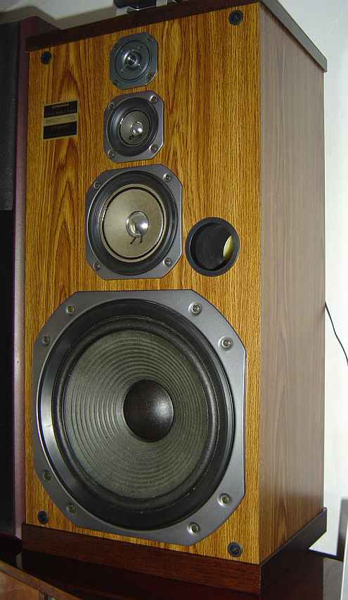

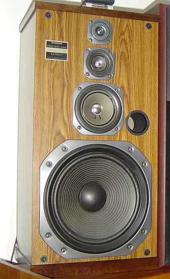

Zakończyłem wreszcie naprawę moich nowych kolumn Pioneer CT-S6100, które uszkodził mi w transporcie kurier DHL. I zgodnie z tym co sobie postanowiłem....dopiero teraz dokonałem odsłuchu tych kolumn.
Jest super Panowie ! Dużo, dużo przestrzeni oraz nisko schodzący bas. Teraz słyszę dźwięki, których kiedyś poprostu nie było ! Wklejam kilka zdjęć i proszę o uczciwą krytykę. Tylko szczerze i bez złośliwości. Czy może tak być ? A może coś poprawić ?

Kasjel..., PIEKNE!

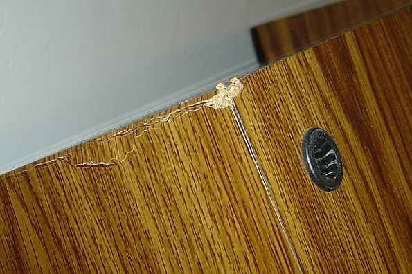

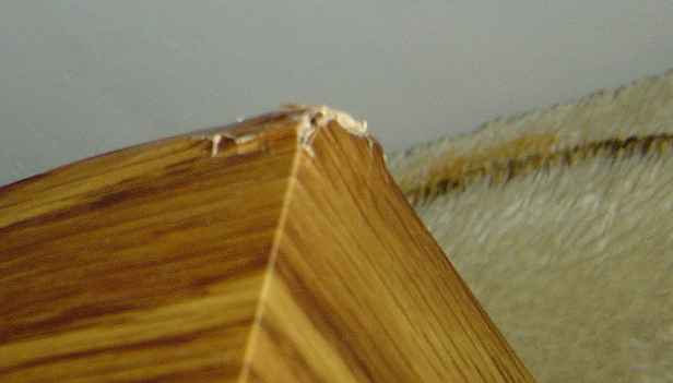

A to zdjęcia niektórych uszkodzeń....

Tfu na psa urok." wstrętne, paskudne " To żeby nie uroczyć. Piękne prawdziwe głośniki, czterodrożne więc szczegółowe i szybkie, będą w stanie Cię zauroczyć. Zaczniesz słuchać ulubionych nagrań od nowa.
Coś poprawić? Jeśli mogę, to proponuję Ci zaklejenie od tyłu wylotu tunelu bassrefleks czarną dzianiną, taką jak na maskownice. Zapobiega wrzucaniu różności przez dzieci, lub innych dowcipasów. Ja mam tak w Jamo. Posadź dupsko w fotelu i ucz się ich słuchać.
Serdecznie pozdrawiam. Vlado.
Kasjel - jak Ty to zrobiłeś?Wyglądają przepięknie, wiedziałem że będziesz z nich zadowolony..:-)

No to się cieszę, że Wam się podoba moja robota. W zasadzie to nic skomplikowanego. Ale chodziło mi głównie o to, czy to wszystko pasuje jako tako pod względem stylistycznym. Bo może ktoś uważać że pasuje jak "kwiatek do kożucha" :-))
V Savage - wszystko jest klejone. Nie ma żadnych śrub ani gwoździ.
Gdyby kolumny były fornirowane naturalną okleiną, to mógł bym zrobić wstawki w zniszczonych miejscach. Wówczas zachował bym oryginalny wygląd. Jednak okleina jest sztuczna, a ten fakt zmienia wszystko.
Krzysiek - dobrze że posłuchałeś i zaryzykowałeś. Jak widzisz, opłaciło się !
