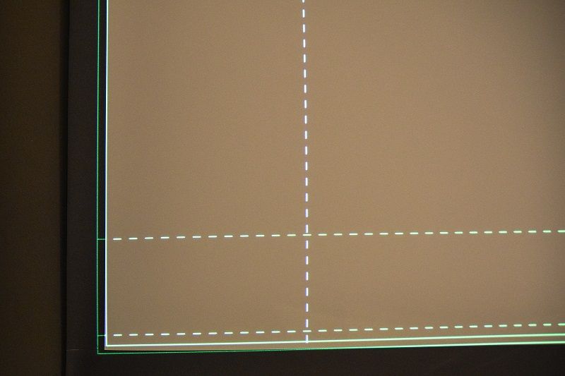

Witam, wczoraj zainstalowałem swojego hw65, też mam łuk na dole. Czy ma ktoś może oryginalny plik z siatką lini? W jednym z tematów ktoś rzucał na obraz takie zielone linie pomocnicze, nigdzie nie mogę znaleźć oryginalnego pliku. Dzięki za pomoc
Zielone linie pomocnicze pojawiają się po nienaciskaniu przycisku PATTERN na pilocie.
...przycisk "patern" i masz zieloną siatkę która służy do idealnego wcelowania lens shiftem w ekran...

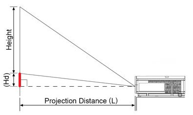

A mi się wydaje, że urządzenie jest źle ustawione.
Zgadzam się. Wygląda na to, że oś projektora jest znacznie poniżej dolnego brzegu ekranu (odległość zaznaczona na czerowno), innymi słowy ława jest za niska lub projektor stoi za blisko, ew. nie jest wypoziomowany. To typowe zniekształcenia dla projektorów prezentacyjnych, ale tam reguluje się keystone, którego ze względu na obróbkę obrazu należy unikać jak ognia w HT.

W Sony hw55, zakres shiftu pionowego jest wyliczony dla środka soczewki do 8 cali powyżej krawędzi ekranu.
W moim przypadku, soczewka jest poniżej górnej krawędzi ekranu- montaż polkowy na tylniej ścianie. Wiec zastosowany shift jest niewielki a banan jest.
Fakt: na którymś AS takiego banana miał tez projek Sim (nie pamietam modelu), a wiec wysoka polka. Na moje pytanie o tegoż, gent z obsługi powiedział ze jeszcze nie ustawiali projka a był to juz chyba drugi dzien i projekcje leciały.....bullshit?
Generalnie skłaniałam sie do designu soczewki i plastiku w przypadku Sony, a nie ustawienia projka, ale głowy za to nie dam...

U mnie na ekranie 95" z odległości 4,3 m nie widać błędów. Ze względu na maks lens shift w dół jest leciutkie skrzywienie rogów na dole ekranu, ale zdecydowanie poniżej centymetra. Ogólnie rzecz biorąc, wg mnie jest naprawdę świetnie pod tym względem, mój poprzedni proj panasa miał gorzej.
Dodam krotko swoje 5groszy....
Tez wydawalo mi sie, ze moj Sony ma problem z optyka... a okazalo sie, ze to ja dalem ciala z ustawieniem upss, ekran nie byl idealnie w poziomie a obiektyw proja prostopadle do ekranu.
Ostatnio zainwestowalem w poziomice laserowa z samoczynna niwelacja i teraz jest igla ;) ok lekki luk jest, ale to kilka mm cos czego nie sposob zauwazyc podczas projekcji.

Ja też stawiam na to, że wiele tych narzekań na krzywy obraz to po prostu błędy ustawienia projektora lub ekranu, ewentualnie nierówna ściana. Ja miałem to samo... wszystko wyliczone, miało być idealnie równo, a obraz pokrzywiony w cholerę. I też pierwsza myśl, że projek wadliwy. Ale kilka godzin zabawy z nóżkami i przesuwanie projektora o milimetry i obraz jest niemal idealny. Jest minimalny łuk na dolnej krawędzi, ale poniżej pół cm, więc nie do wyłapania.

...co do tytułu powyższego tematu... krzywy obraz w HW65 jest spowodowany w znakomitej większości błędami instalacji projektora jak i ekranu... jest bardzo trudno wszystko idealnie wypoziomować i wypionować... oczywiście przy idealnej instalacji proj-ekran są delikatne odchyłki , ale to wszystko minimalne i pomijalne wartości widoczne tylko na "siatce instalacyjnej"... właśnie nabyłem HW65 i w moim także jest wszystko OK... więc dla przyszłych potencjalnych nabywców sonyHW...nie ma żadnych obaw co do poprawności optyki... jedynym problemem są niestety "nieumiejętności instalatorskie" ;) instalatora.... :) ;)

Błąd instalacji owocuje zniekształceniem trapezowym albo brakiem wypoziomowania rzutowanego obrazu - wszelkie obłe linie (wspomniane wcześniej wielokrotnie banany na jednej krawędzi lub poduszka z pierwszego posta) to ewidentne wady optyki. ;)
No chyba, że instalator ma w kinie domowym nieeuklidesową przestrzeń, i mu się proste zaginają po drodze od obiektywu do ekranu. :)
