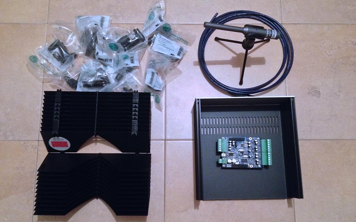

Przyszły do mnie kolejne fanty:
miniDSP balanced 2x4 + mikrofon umik-1
trochę wtyczek neutrik i druty DH Labs SILVER SONIC BL-1 Series II
lensy kenrick sound

Chyba też zamówię tego UMIKa, niby to najprostszy w obsłudze mikrofon pomiarowy - wystarczy podłączyc go pod laptopa przez USB a samego laptopa pod wzmacniacz i gotowe.
Lensy rozumiem że z Ebaya?

Lensy z ebaya jak najbardziej, od kenricksound czyli jimlanfreak:
Zaloguj się, aby zobaczyć treść (możliwe logowanie za pomocą ) Musiałem tylko dwa razy za przesyłkę zapłacić, bo $^^%$ na poczcie odesłali je do nadawcy bez awizowania - ^*%%$. Bez lensow jak dla mnie granie jest znacząco zbyt punktowe.
Umik'a polecam z głębi serca, już raz miałem, bajka. Tym razem pobawię się troszkę dłużej, na spokojnie.

Jakim softem się bawisz, REW czy coś innego?
Czy oprócz wysyłki dochodzą jeszcze jakieś koszta?
Dotychczas używałem jedynie REW'a. Na maca wybór softu jest ograniczony.
Dochodzi cło + vat do Polski, czyli dodatkowo circa 25%.
