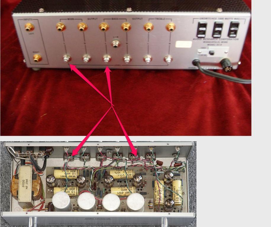

OK. Mogę uchylić rąbka tajemnicy. Po przegrywaniu wczoraj mniej znaczących aukcji na eBayu o 2-ej w nocy przyszedł czas na zakup najważniejszego klocka, analogowej, lampowej, trójdrożnej zwrotnicy Audio Research EC-4:
Jak widać na zdjęciach stan idealny. Do tego oryginalne opakowanie i manual. A manual jest ważny bo opisuje co trzeba zrobić aby ustawić rządaną częstotliwość podziału filtrów. Ano zmienia się wartości kondensatorów. Jest to o tyle ciekawe podejście, że mozna zastosować dobre kondy wg. własnego uznania, a nie zmienia się wartości parametrów RC przełącznikiem. Tu jest mniej elastycznie ale lepiej pod względem dźwięku.
Kupiłem tą zwrotnicę za baaaardzo przyzwoite pieniądze. Najprawdopodobniej żaden Azjata nie miał na nią ochoty.
W ogóle była noc cudów bo potem flagowy, tranzystorowy Pioneer D-23 poszedł za niecałe 700 USD gdzie zazwyczaj chodzą po 1000-1500:
A Pioneer jest o tyle ciekawy, że ma wybór stromości filtra 6/12/18 dB. I jest zbudowany na tranzystorach.
Biorąc pod uwage doświadczenia kolegi Ondreja z lampową zwrotką Luxman 2003 zakup lampowej zwrotki AR wydaje sie być znakomitym wyborem. BTW upolować takie coś na eBayu graniczy z cudem. Po prostu fart :).

Teraz rozumiem Twój pomysł ...choć nadal uważam go za karkołomny...
Życzę udanej walki ;)))
Tylko poziom głośności ???? Jak sobie z tym poradzisz ?
Będziesz bawił się rezystorami ?
Najpierw na 100% do przeglądu, to rocznik '74-77 czyli dość wiekowy egzemplarz.
Coś z nią wogóle zdziałasz? Powyżej 200Hz masz już tylko 6dB/oct i możesz mieć buczenie na niższej średnicy. Brakuje też ustawienia 290/300Hz.
Częstotliwość podziału LOW/MID w moich warunkach powinna wynosić ok. 224 Hz vs. fabryczne 300 Hz. Sprawdzone organoleptycznie i przetestowane dzieki zastosowaniu cyfrowej zwrotki dbx 480. Pisałem o tych testach na swoim blogu. Zapewne ustawię na 200 Hz.
Jak rozbebesze kolumny i pominę kolejne elementy zwrotnicy pasywnej podłączę ponownie ten sprzęt i doświadczalnie dobiorę częstotliwość podziału MID/HIGH. Oryginalnie jest ok. 1250 Hz jak podaje JBL.
Ja bym się 6dB-ych filtrów nie bał. Wszystko jest kwestią dostrojenia. Powinny być za to mniejsze problemy z fazami.
Jak napisałem mam na czym poeksperymentować, a potem wyniki przenieść do tej lampowej zwrotnicy przez dobranie odpowiednich wartości elementów. I ma być git.
BTW tam sie nic nie ustawia. Tam się przelicza wartości elementów i odpowiednio je modyfikuje na płycie.
Co do wieku to bym się raczej nie obawiał. Trzeba sprawdzić elektrolity w zasilaczu. Tam raczej afrykańskie temperatury nie panowały. Elektrycznie ta zwrotnica jest prosta jak cep. I o to chodzi. Jak najmniej wpływać na dźwięk.
