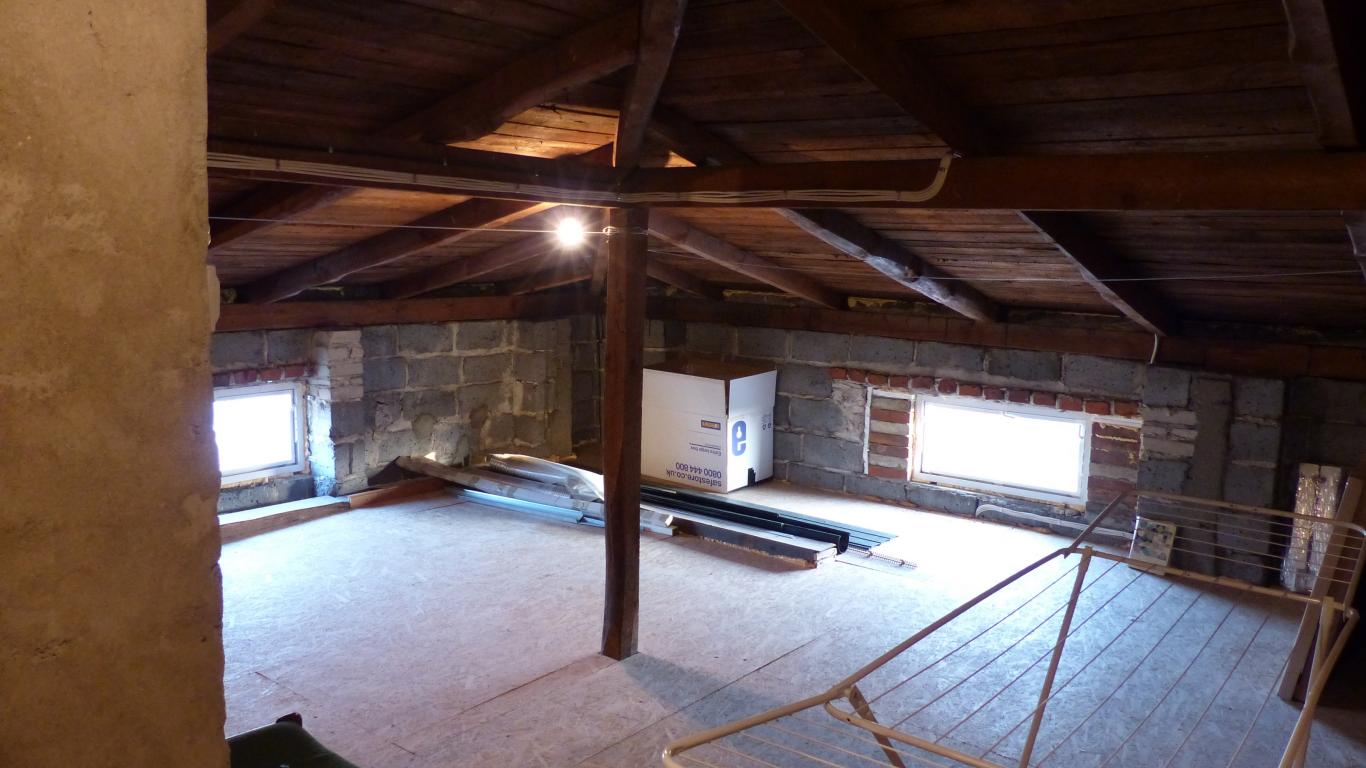

Witam wszystkich.
Pragnę stworzyć temat w celu pozyskania niezbędnych informacji poświęcony remontowi poddasza (strychu) pod pokój odsłuchowy. Jest to etap bardzo początkowy na poziomie wstępnego projektu.
Głównie chodzi o informacje związane z akustyką, ale również czysto techniczne, które pozwolą na dalszą adaptacje pomieszczenia.Poniżej postaram się zdradzić kilka szczegółów z aktualnym stanem na poddaszu wraz z pytaniami. Poniżej dodam również kilka zdjęć
Zacznę od rzeczy najważniejszej - wymiary.
Niestety poddasze jest dość niskie ze skosami.
Wysokość przy ścianach kolankowych (od podłogi do belek) to około 1,3m
W najwyższym miejscu czyli przy kominie to około 1,9m
Długość: 5,4m
Szerokość: 4,5m
Pytanie: Zważywszy na tak niską wysokość oraz przy takich gabarytach pomieszczenia jest szansa na uzyskanie dobrych warunków odsłuchowych i czy w ogóle jest sens remontu takiego pomieszczenia ??
Dwie kolejne rzeczy to:
Dach: strychu wymaga izolacji(ocieplenia), belki poprzeczne mają grubość około 12cm (do odeskowania) w to miejsce zakładam użycia materiałów izolacyjnych np wełny i zabudowania całości, wiem, że jest to dość mało do uzyskania pełnych parametrów izolacyjnych, natomiast grubszej warstwy dać nie mogę ponieważ znacząco zmniejszy się wysokość, która i tak jest już mała. Problem ciepła (latem) czy zimna(zimą) zamierzam rozwiązać w inny sposób - zakładając system klimatyzacji, ale to już ewentualnie w późniejszym etapie.
Pytanie: Co waszym zdaniem najlepiej użyć do tych celów ?? Do ocieplenia - wełna ?? Do zabudowy - płyty GK? płyty osb? czy może inne materiały ?
Ściana działowa: Z czego najlepiej postawić ściankę działową oddzielającą poddasze od części nieużytkowej ?
Ściana działowa nr2: Budynek jest bliźniakiem, poddasze również jest przedzielone od sąsiadów cienką płytą (prawdopodobnie sklejka)
Pytanie: Czy w tym miejscu warto postawić coś grubszego jako ścianę działową, czy można pozostawić tą która jest ?
Podłoga: Aktualnie na podłodze jest styropian przykryty płytami osb - zamierzam to zdemontować i wykonać wylewkę wyrównującą na którą przyjdzie wykładzina.
Kolejne pytania:
1. Jakie ustawienie kolumn powinno być najbardziej korzystne przy takim układzie poddasza - odpowiedz na to pytanie pozwoli na zaplanowanie miejsca na suficie w którym powinny znajdować się dufuzory.
2. Czym ocieplić ściany kolankowe?
Dodam, że na tą chwilę wszystko jest jeszcze elastyczne. Jeśli nie podałem wystarczającą ilość informacji mogę robić to na bieżąco.
Zwracam się z prośbą o rady i pomoc do wszystkich użytkowników, być może jest nawet ktoś kto posiada podobne pomieszczenie i mógłby jeszcze bardziej pomóc.
Z pozdrowieniami.
Morfeusz.
