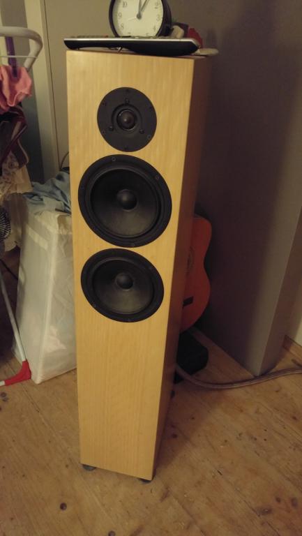

znalazlem glosnik ktory spelnia moje wymagania
ale teraz zasnanawiam sie nad zmiana rowniez niskosrednotonowca
no i zostaje wysokotonowka
chyba zrobie nowa kolumne ;)
glosniki zamowione,
w tym tyg poskladam w calosc i bede sie usmiechal zeby mi to ktos pomierzyl, wtedy korekta zwrotnicy i lecimy dalej ;)
gadalem z panem ktory sie zajmuje audaxem bardzo dobrze rokuja jego slowa co do sensownosci polaczenia ;)
na razie bede kleil morela z audaxami, jak bedzie klopot to wezme sie za tego magnezowego bo podobno to sie wszystko ladnie potrafi zgrac ze soba, no ale nie syszalem nawet sygnatury brzmienia, wiec wszystko okaze sie po testach.
kolumna juz zlozona,
nie robie zadnych pomiarow, wszystko gra jak trzeba, dzisiaj z kolega nam szczeki opadly.
nie trzeba zadjen korekty robic, scena obszerna, wielowymiarowa, pekne dopelnienie, srednica pelna, duzo kontrolowanego basu i naturalne brzmienie.
moze warto jest pomierzyc tak z ciekawosci ale jak cos gra to nie ma co zmieniac prawda??!!
sam nie wierzylem jak wszystko podlaczylismy, ze zaralo to bez zadnego bledu, ze wszystko bylo tak jak to sobie wymyslilem, nie no w ogole kosmos.
teraz zastanawiam sie jak zagral by magnezowy audax wysokotonowy skoro te przetworniki sa takie dobre...
Kusi zeby zamowic i podlaczyc;)
jak by ktos szukal projektu w dobrej cenie to zapraszam, podziele sie
1. na bas poszedl audax 21cm (idealnie wpasowal sie w obudowe) ciety jedynie cewka - sam glosnik ladnie opada w dol
2. pozniej gra audax 17cm jako niskosredniotonowy - wiem ze niestandardowa konstrukcja ale nie jestem zwolennikiem ciecia sredniaka od dolu a tutaj mogle tego nie zrobic akurat i test poszedl na wersji cietej od gory na 3khz kondensator 6,8uf mundors supreme SO
3. dalej na wysokich morel bo mialem go juz we wczesniejszym projekcie i uwielbiam jego brzmienie, ciety od dolu cewka 0,39mh i kondensatorem 4,7uf mundorf supreme SGO dodatkowo dla wyrownania impedancji jest opornik rownolegle z cewka.
Najbardziej zalezalo mi na tym zeby wlasnie nie przyciszac wosokotonowki opornikiem w szeregu, bo to najbardziej pierdzieli dzwiek, no i oczywiscie nawyzszy mundorf i posrebrzana cewka tez robia robote.
dzwiek jest dorzaly i bardzo otwarty a jednoczesnie idealnie gladki. naprawde jestem pod wrazeniem
