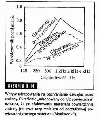

Mój problem zasadza się na tym, że mam ogromne balkonowe okno, które chcę zasłonić zasłoną o dobrych własnościach akustycznych. Czytałem na innych wątkach, że dobrym pomysłem jest plusz kotarowy. Można go np kupić z polskiej fabryki runotex. Mają plusz o gramaturze 500 i 800.
Niestety nigdzie nie mogłem znaleźć charakterystyki częstotliwościowej takiego materiału. Jedynie co udało mi się w kilku wątkach znaleźć poglądowe obrazki (wzięte z
post-18333-0-04144700-1480284865_thumb.jpg post-18333-0-45997700-1480284882_thumb.jpg
Charakterystyka raczej nie napawa optymizmem, mocno wycinana jest średnica. Obawiam się, czy przypadkiem efekt nie będzie podobny do zastosowania odradzanych przez wielu pianek akustycznych. Zasłona będzie duża (ściana 3,5 x 2,7m), więc efekt akustyczny będzie pewnie bardzo wyraźny. Pytanie tylko czy faktycznie dobry. Nie chciałbym wyłożyć sporej kasy na zasłonę, która mi skutecznie i efektownie wytnie średnicę i spłaszczy dźwięk :)

Większość cienkich materiałów tłumiących (gąbki, koce, kotary, wytłoczki od jajek) ma podobne parametry - nic w dole, sporo w środku i różnie ale dużo w górze. Tak już jest...
Pochłanianie dżwięku przez wiszący materiał.jpg Wpływ udrapowania materiału na pochłanianie dźwięku..jpg
Obrazki pochodzą z książki Altona Everesta o akustyce strona 195-197, jest tam więcej o rożnych materiałach wiszących typu kotary, firany itp.

Według autora powyżej: wnoszą i to dość dużo, chociaż nie wpływają równomiernie na wszystkie częstotliwości, tak więc trzeba ostrożnie dozować...
