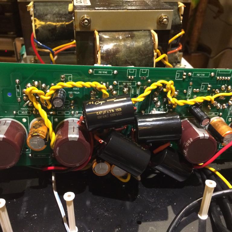

hubertrs - nie wiem czy aż tak niewielka ? Zrobiony standard , czyli niebieskie kondensatory + dodatkowe pojemności na odczepach do mierzenia biasu , do tego zmiana żarzenia dla ecc81 , zmiana oporników katodowych , zmiana oporników tych od biasu na lepsze mocniejsze parowane. Czyli siedzą oporniki vishay były dale , kondensatory teraz audyny , były ruskie , jantzeny ,mundorf i coś jeszcze , oporniki od biasu mundorf . Okablowanie wojskowa srebrzanka w teflonie . I jeszcze jakieś pierduły .

Bolo nie odbieraj tego zle, w zaden sposob nie oskarzam cie o ignorancje, moj wzmak to mc-13s i po modyfikacji to zupelnie ale to zupelnie inny wsmacniacz tyle, ze ja nie oszczedzalem bo kondensatory to mundorfy silver gold oil, resystory tez do tanich nie nalezaly i teraz naprawde jest roznica. Z tego c czytam to mamy dokladnie takie same modyfikacje, aczkolwiek mamy inne wsmacniacze. Piszesz ze masz audyny, ja mam w przedwzmacniaczu gramofonowym aydyny true copper i tam one sa wielkosci sloikow po sledziach, jak ci sie udalo wepchnac takie kondy do yanka?? Co do akustyki i ustawienia kolumn to u mnie nie bylo lekko, tanczylem z nimi z dwa miesiace aby wybrac optymalne miejsce, audio physici nie ida na ustepstwa, akustyka tez bylanrobiona pod sluchanie muzyki i eirm jak bardzo iest idtitna, wystarczy wywalic kilka zeczy z salonu i dzwiek sie rozjezdza.

Po drugim , czy trzecim odkręcaniu płytek poszedłem po rozum do głowy i wypuściłem srebrne druty na górę płytki pre i do niego lutowałem kondensatory i oporniki , na zdjętej porywie . Nie doszedłem do drogich audynów , wpasowały mi się te tanie czerwone pomierzyłem je tylko i po parowałem . Posprawdzałem też tańsze jantzeny i mundorfy. Droższe miałem w planach , ale straciło to sens. Ruskie Pio wywaliłem bo miały dużą dziurę ok 3khz.
Kondy zostały na górze , żeby łatwiej je było wymienić.
U mnie bocznikowanie rez pomoglo ontyle ze przestalo mi palic resystor ten do biasu, tak wyglada gora
A tak dol.
