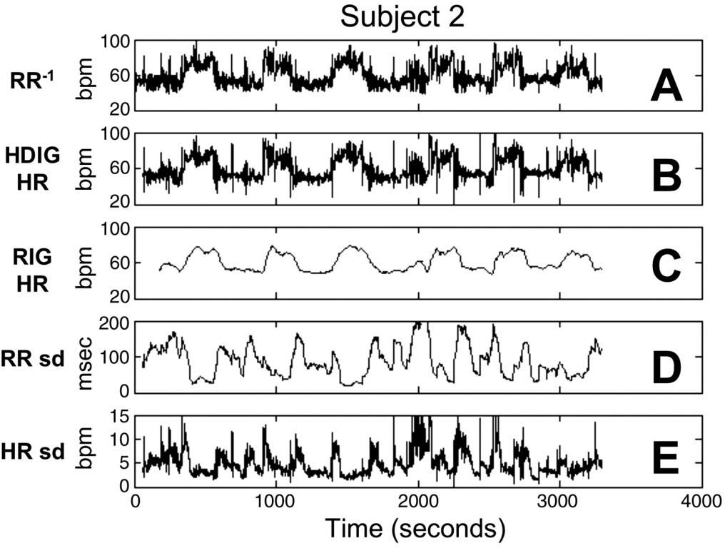

Czyli szumy niskoczęstotliwościowe to są fluktuacje DC o uV w zakresie 0-10Hz? Czy można to określić słowem "pływanie napięcia"? Jak wygląda powiększony przebieg tego napięcia?
To jeszcze nie to:
Wobec dużo większych wartości od szumów innego typu często są to niemal wypłaszczenia o obu polaryzacjach ze szczelinami.
W przykładzie z sieci nie jest to wyraźnie zaznaczone.
Jak będę miał nieco czasu to zrzucę jakiś obraz z oscyloskopu.
Tu takie "długookresowe":

Jak rozumiem z pierwszego obrazka 1/f to będzie obwiednia tej sieczki o wyższych częstotliwościach?
Raczej średnia.
Ale to taki szczególny przypadek.
Jak wcześniej napisałeś 1/f to takie fluktuacje niemal "stałonapięciowe" nie mające żadnej korelacji z "klasycznymi" szumami.
