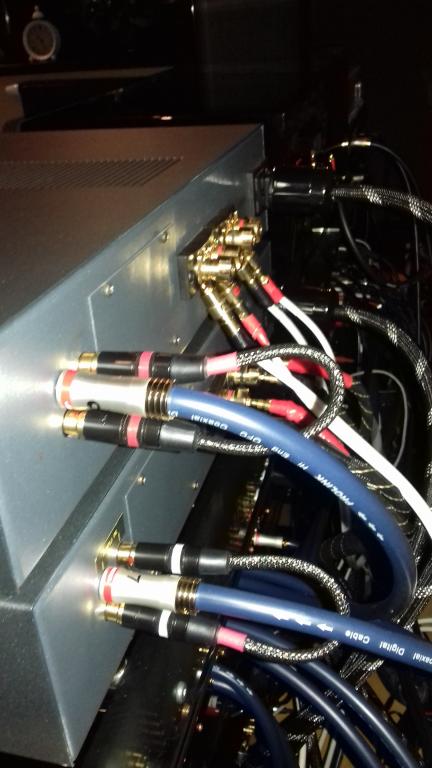

<p>Nie mam w tej chwili kabla Y ale zastosowałem zworki z tyłu końcówek i chodzi bi- amp. W końcówkach przełączyłem z mono na stereo, głośniki podłączyłem tak jak na górze strony na schrmacie czyli lewy głośnik do jednej końcówku góra do jednej pary terminalu dół do drugiej pary terminali prawy tak samo, bez zworek nie grało ale jak zastosowałem zworki tak jak pokazałem na schemacie od mono to gra i brzmienie tak jak pisaliście jest lepsze plus końcówki się tak nie grzeją, przy mono po jednym utworze końcówki były gorące, równieź nie buczy mi na wejściu gramofonowym we wzmacniaczu, na mono było słyszalne buczenie.
Czyli jedna końcówka to (+) a druga to (-) i tak z pre out przewód RCA masz połączone, zapewnie w mono blokach będzię więcej mocy :)
Możesz na upartego też użyć takiego rozdzielacza i z niego po RCA podłączyć ale czy to ma sens. Przewodów 1Rca-2Rca pełno jest wszędzie :)

<p>Szkoda mi przewodów a z myślą o mono kupiłem zworki i działa w tej kombinacji, kolumny zmieniłem jedna końcówka zasila górę a druga dół no i powiem jest dobrze
Coś chyba pomieszałeś, jeśli końcówki pracują w trybie mono to jedna zasila lewy kanał a druga prawy kanał. Z lewego pre out jest przewod 1rca-1rca do monokońcowki i z prawego pre out jest podłączona druga końcówka przewodem 1rca-1rca. To jak możesz zasilać górę z jednej końcówki i jak dół terminali kolumny skoro masz mono. Coś namieszałeś :) lub ja źle czytam :)

Powyżej napisałem, przełączyłem końcówki na stereo, trzeba odkręcić obudowę i wewnątrz jest przełącznik mono-stereo, teraz mam stereo
Tak jak teraz, to masz lewy na górę obu kolumn, prawy na dół obu kolumn. Cudujesz Dariusz.
Nie musisz całych kabli kupować ani takich słabych rozgalezników.
Są kabelki Y takie po 20cm i do nich podłączamy właściwe kable, które posiadamy.
Wysłane z mojego SM-N900 przy użyciu Tapatalka
Jesli masz kolumny połączone do koncowek tak jak opisaleś, to Hgw, co Ty teraz masz...
Nie ma opcji, żeby to grało prawidłowo. Pobaw się przyciszaniem, podgłaszanie stron lewa/prawa i zobacz co się będzie działo.
Chyba że masz lewą kolumnę z jednej końcówki HF i LF a drugą z drugiej końcówki HF i LF, to wtedy ma to prawo działać
Dokładnie teraz jeśli obie końcówki masz w mono. To jedna jest na lewą stronę czyli jeden przewód rca a druga na prawą stronę drugim przewodem rca. Z końcówek zapewnie masz poprowadzone przewody głośnikowe na HF i LF.
Ja już też sam się zakręcony jestem co jest :) czy teraz połączenie masz bi-amp miedzy sprzętami i miedzy a kolumnami bi-wir.
Mi i @RAF77 chodziło o to aby końcówki były stereo.
Tu z pre-out dajesz rca typu "Y" na jedną jak i drugą końcówkę dostarczamy sygnał stereo a nie mono, i wtedy jedna końcówka będzie zasilać dwie kolumny ale terminale LF a druga końcówka będzie zasilać też parę kolumn ale HF. I to połączenie to jest bi-amp moim zdaniem :)
Nie wiem już sam co masz, na moje oko :) teraz masz typowe połączenie jako monobloki a kolumny masz jako bi-wire a nie bi-amp, niech się ktoś mądrzejszy wypowie które połączenie jest dobre.

<p>Jak potencjometrem balance dam na lewą stronę to mam - końcówka dolna to mam HF czyli soprany i średnie jak dam w prawo to mam końcówkę górną to mam LF czyli same basy, przycisk direct to gra wszystko razem, sprawdzałem kanały i grają prawidłowo w stereo to co w nagraniu ma być w lewym kanale to jest co w prawym też, końcówki mam ustawione jako stereo i graką trochę ciszej w porównaniu do jak miałem przełączone jako mono i tak się nie grzeją. Kable głośnikowe mam tak: HF z lewej i prawej kolumny końcówka dolna, LF z lewej i prawej końcówka górna. Górna końcówka stoi na dolnej dlatego tak to określam
Na grzanie bym nie patrzył bo to normalne przy dużej mocy, ale Ty coś masz nie tak. BALACE kręcisz to hf i lf sterujesz?????? Coś tu źle jest, balance jest od lewej i prawej strony a nie od HF/ LF.
Jeśli nie masz kabelka typu "Y" to najbezpieczniej będzie jak końcówki w tryp mono dasz.
Jedna na kanał. Czyli jeden przewód RCA pojedynczy na jedną końcówkę a drugi na drugą końcówkę.
I dopiero z nich jeśli producent pozwolił na to zrobić bi-wire.
To masz kolego popieprzone na maxa

Panowie, wiem że jestem laikiem ale myślę, że mam dobrze, Wy mówicie o konfiguracji pionowej a mam poziomą, zerknijcie na to
Zaloguj się, aby zobaczyć treść (możliwe logowanie za pomocą ) tak podsumowując jeśli dolna końcówka obsługuje górę i z pre-out wychodzi z lewego wyjścia no wtedy przy balansie na lewo mamy HF, jeśli górna końcówka obsługuje doły i z pre-out wychodzi z prawego wyjścia to przy balansie na prawo mamy LF. Jedynie co zmienię to przestawię z powrotem na mono a bi-amp z dwiema końcówkami mono jest jak najbardziej możliwy
No to nawet z rysunku wynika iż przy kreceniu BALANCE lewo/prawo to nie HF/LF sterujesz tylko kolumną lewą lub prawą.
Na dzień dzisiejszy możesz tylko zrobić tak:
Pre-out "L" po 1×Rca do jednej końcówki która jest w mono i drugi pre-out "R" po 1rca do drugiej końcówki mono. I przy balance masz lewą/prawą kolumne.
Jeśli chodzi o rysunek to też masz tam lewa do lewej i prawa do prawej. I jak balance robisz to kolumny a nie hf/lf sterujesz.

Oczywiście może wcześniej o tym nie napisałem jak daje w lewo to idzie HF z dwóch kolumn, jak w prawo LF z dwóch kolumn. Bali to o czym piszesz to jest konfiguracja pionowa, czyli jedna końcówka obsługuje lewą kolumnę druga prawą, ja mam poziomą
Ale czemu masz tak, szczerze mówiąc jeszcze nie słyszałem o takim połączeniu aby BALANCE kontrolować HF/LF. Ja wiem że BALANCE służy do czegoś innego. No dobra skoro masz tak ustawione to w jaki sposób wtedy np.zroisz aby jedna kolumna ciszej grała od drugiej. Jeśli mamy przykładowo nagranie audio z przewagą lewej strony to balance regulujemy aby dwie strony w miarę równo grały. A u Ciebie zatem jak to działa skoro HF/LF tylko korygujesz???
Do regulacji tonów niskich(LF) służy pokrętło bass a do regulacji wysokich(HF) sopran....

Bali oczywiście tak jest ale dalej mnie nie rozumiesz poczytaj uważnie link co wcześniej wrzuciłem, są dwa rodzaje bi-amp pionowy - to jest ten o którym piszesz i poziomy czyli mój.Zalecany jest poziomy bo wtedy góra zasilana jest przez jedną końcówkę a dół przez drugą.Ludzie nieraz stosują do bi- amp dwie różne końcówki np. jedne są lepsze do średnich i wysokich inne do basu, to wtedy w grę wchodzi tylko bi-amp poziomy.Jak podłączam tak jak Ty sugerujesz czyli do jednej końcówki lewą kolumnę do drugiej prawą to balance działa tak jak piszesz czyli lewa - prawa ale mi na tym nie zależy bo w wzmacniaczu mam zawsze wciśnięty direct.Podsumowując Twoje połączenie czyli w pionie jest ok ale moje też, zależy co komu pasuje a mi lepiej poziomy bi-amp.Ja w swoich Atollach mam przełącznik bridge - normal dlatego jeśli użyję zworek z tyłu na chinche końcówek to mogę się obyć bez kabla Y. Zresztą nie chcę się wymądrzać bo na razie w sferze końcówek jestem laikiem
No i ok :) najważniejsze że działa i jesteś zadowolony :) i jak wrażenia generalnie co na plus a co na minus???

Darek, kolumny do końcówek masz podłączone prawidłowo (poziomy bi-amp), tak jak piszesz.
Ale amplituner masz źle podłączony do końcówek.
Dlatego jakoś to gra ale jest to prawidłowo połączenie.
Przestudiować schemat instalacji polecam i zakup kabli Y jest niezbędne, żeby połączyć prawidłowo.
Potestowałem, kilka konfiguracji, z kablami Y tak jak pisaliście też ale dla mnie najlepiej wypadła to moja pierwsza wg. schematu, czyli dwie końcówki Atoll jako monobloki, większa przestrzeń, lepsza dynamika i niżej schodzący bas i przy tym pozostanę

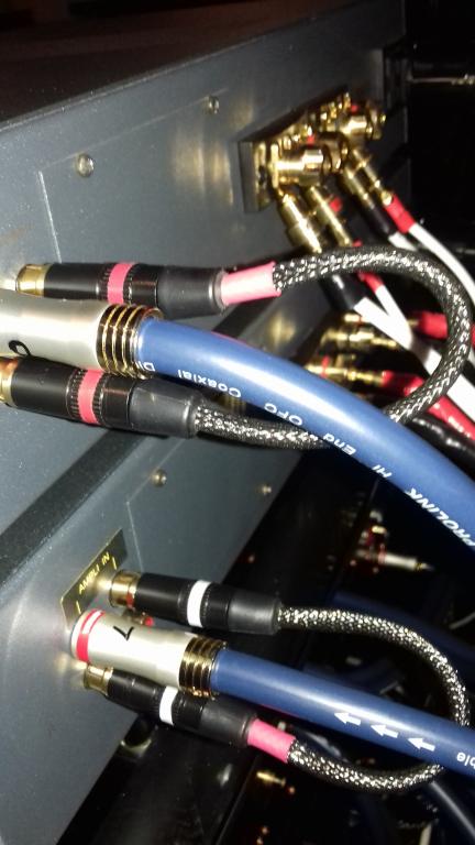

Panowie a czy jest sens stosowania takiej zworki jak na zdjęciu do systemu 9.1? Moje surroundy Usher S 510 moją oddzielne terminale na górę i dóĺ to samo centralny Usher S 520. Mogę też ze względu na to że kable mam w ścianach i przy głośnikach gniazda połączyć je do głośnikòw dwoma kablami oddzielnie góra i dół
Panowie a czy jest sens stosowania takiej zwori z kabla supra jak na zdjęciu do systemu 9.1? Moje surroundy Usher S 510 moją oddzielne terminale na górę i dóĺ to samo centralny Usher S 520. Mogę też ze względu na to że kable mam w ścianach i przy głośnikach gniazda połączyć je do głośnikòw dwoma kablami oddzielnie góra i dół
Zanim będziesz metry przewodów kupować to zrób zworkę samemu z przewodu pokrytego srebrem np.Supra.
Dużo ludzi mówi, iż nie słyszy różnicy przy bi-wire/single-wire.
W instrukcji sprawdź czy możesz użyć końcówek do bi-wire, ja w swoim wzmacniaczu mogę i mam to nawet opisane na tylnym panelu przy terminalach.
Gdybyś miał stereo końcówki to lepiej zrobić bi-amping :)

Chodzi o te zdjęcie
