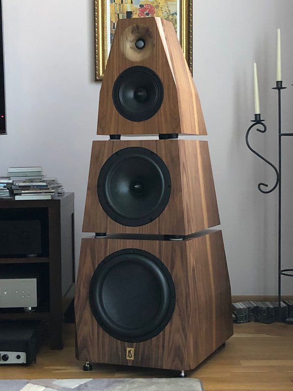

bawilem się trochę w modułowy układ kolumny i najlepsze rezultaty uzyskałem stawiając poszczególne moduły na niskich kolcach na podkładkach z kanapki z trzywarstwowej gumy stabilizowanej płótnem z białym filcem
ale i tak drgania były przenoszone z modułów basowych na moduł średniaka najmniej na moduł tweetera
ostatecznie zrezygnowałem z takiego układu ze wzgledu na odległości miedzy centrami glosników
w układach modułowych wg mnie najważniejsza jest właśnie izolacja modułów i tu najawiększą zaleta jest sztywność i masa części basowych 100kg na niski bas to takie minimum ?
oczywiście dla mnie
warto pobawić się róznymi podkładkami , popróbować , bo dźwiek zmienia się zdecydowanie

masz kolumny modułowe , czy czujesz u siebie drgania przenoszące sie po modułach? czy nie?
jakie podkładki antywibracyjne zastosowales u siebie? jak dokładnie wygląda izolacja?
na pewnym poziomie istotny jest kazdy szczegół a przenoszenie drgań kaszani dźwiek i ja to słyszę
Mimo ze moje glosniki sa podobnie modulowo zbudowane i predysponowane do stosowania takich tlumiacych elementow, nie widze tego az tak krytycznie i jak dotychczas nie zastosowalem zadnych takich elementow. Moze kiedys jak wyczerpie inne (moim zdaniem wazniejsze) srodki optymalizacji, to wtedy zajme sie pdkladkami
masz kolumny modułowe , czy czujesz u siebie drgania przenoszące sie po modułach? czy nie? jakie podkładki antywibracyjne zastosowales u siebie? jak dokładnie wygląda izolacja?
 Jak sie dluzej nad tym zastanowie, to w zasadzie bylo by to u mnie totalnie proste izolowac poszczegolne poszczegolne moduly.Miedzy podstawa i obudowa basowa oraz miedzy obudowa basowa i sredniotonowa mam odpowiednie „ramki“ dopasowujace kat nachylenia. W katach tych ramek sa „kwadraciki“, pod ktore moge takie dopasowane do wagi poszczegolnych modulow absorbery podlozyc.
Chyba tak zrobie.
Ale najpierw musze skonczyc fornirowanie, lakierowanie i zwazyc te poszczegolne moduly
Niestety nie przemyślałeś do końca wzmocnienie modułu basowego. Można powiedzieć, że go nie ma. Sztywność znikoma. Nie ma sensu myśleć o podstawkach "tłumiących drgania", co byś nie zastosował i tam wszystko powyżej modułu basowego będzie podskakiwać jak piłka. Zamiast myśleć o fornirowaniu i lakierowaniu, wzmocnij konstrukcję...
