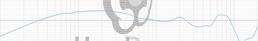

1 Krok – charakterystyka przenoszenia
Pobranie charakterystyki przenoszenia posiadanego modelu słuchawek.

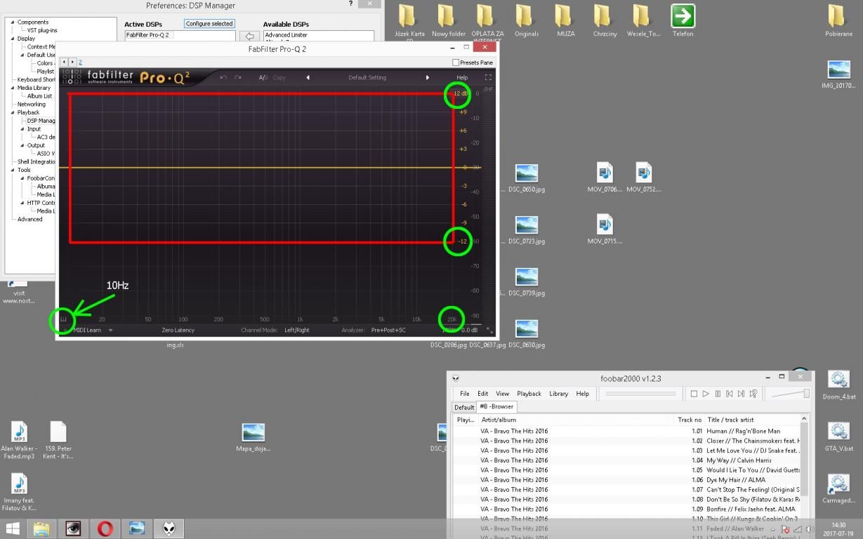

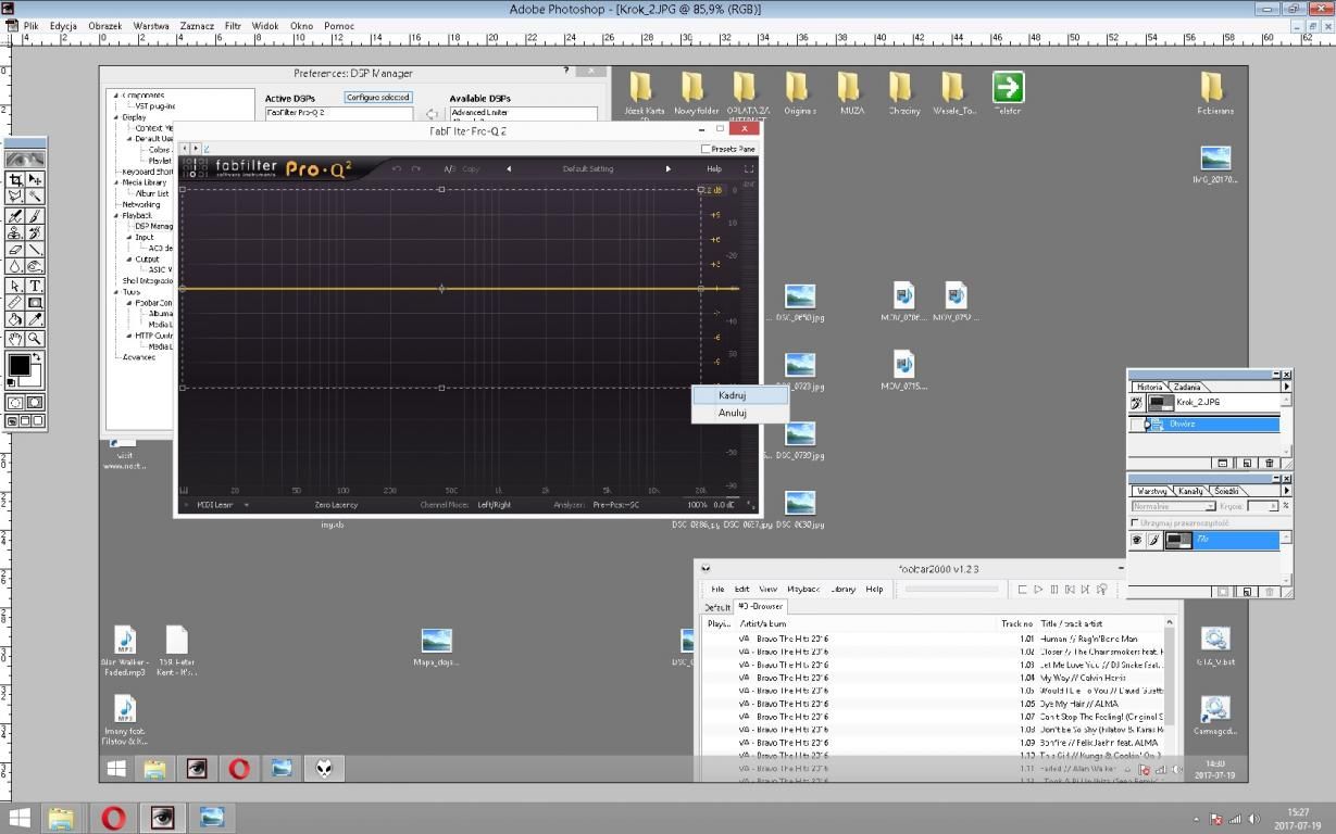

2 Krok – określenie pola maski
Należy teraz określić okno, które będzie służyło nam za maskę, którą będziemy odwzorowywać. Okno to narzuca nam użyty Plugin DSP.
Kolorem zielonym zaznaczyłem charakterystyczne punkty okna plugina DSP takie jak: pasmo przenoszenia 20Hz do 20kHz oraz zakres dynamiki –12dB do +12dB. W oknie tym będziemy docelowo kształtować pożądaną, odwróconą charakterystykę przenoszenia.

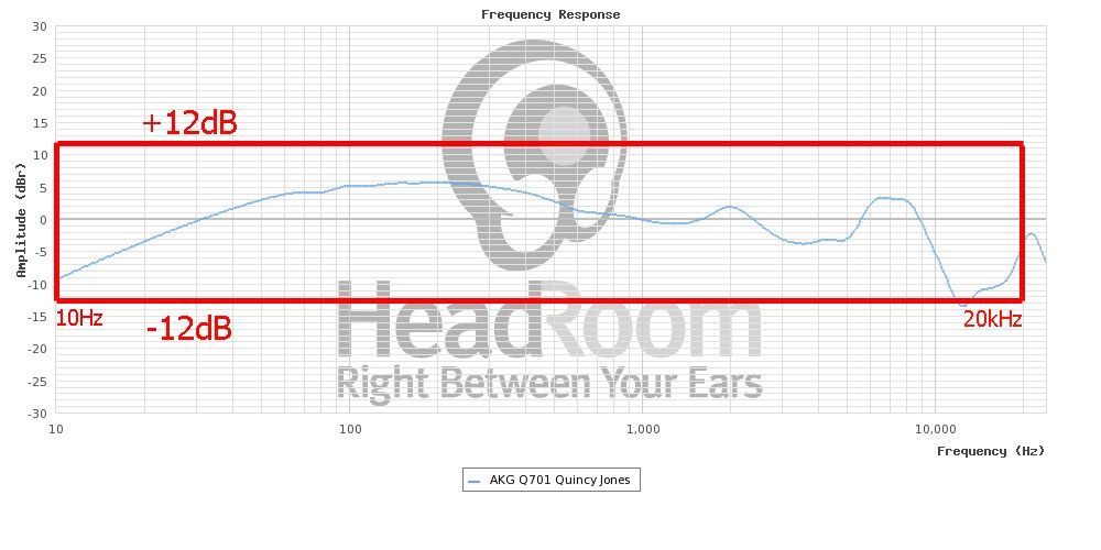

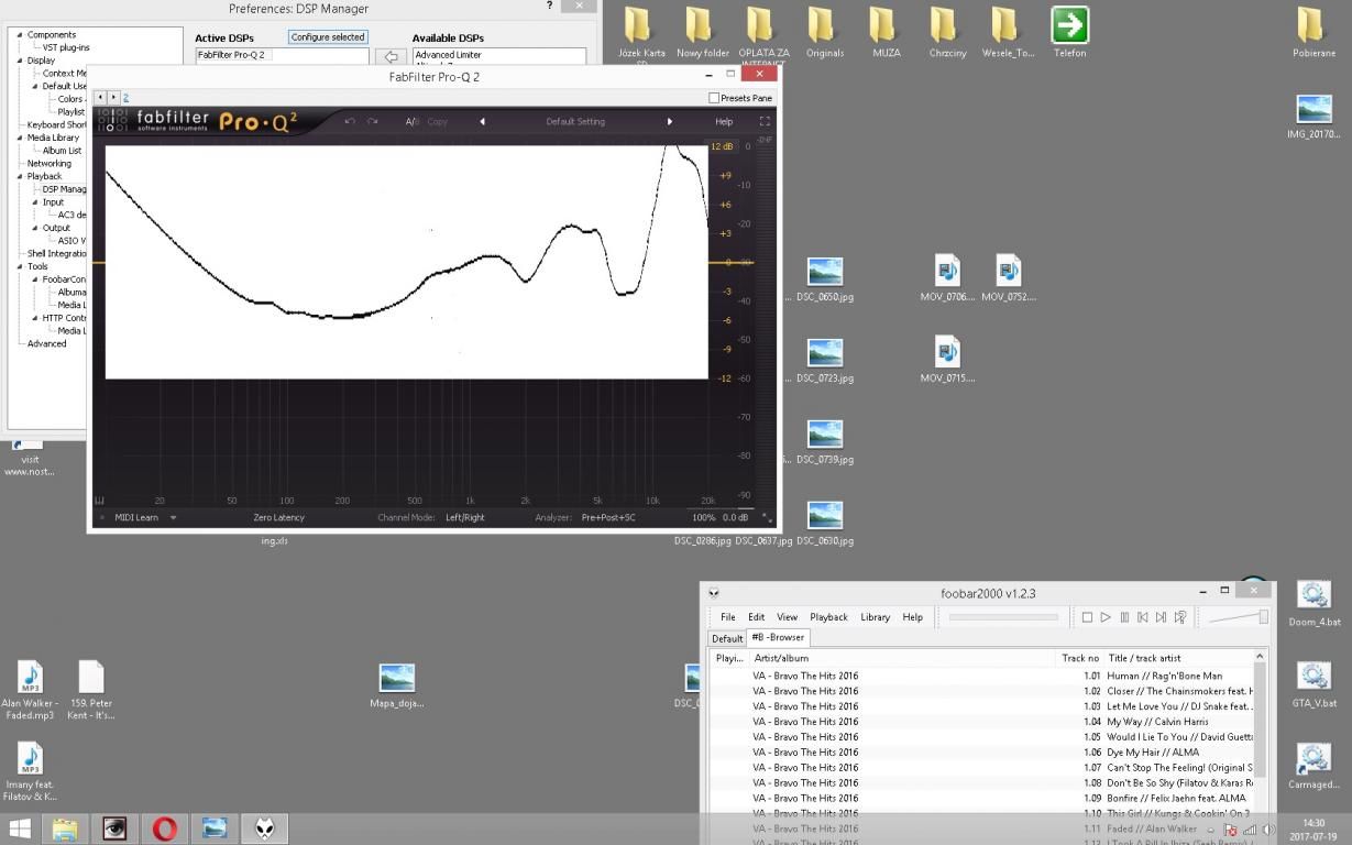

3 Krok – kadrowanie charakterystyki przenoszenia
Musimy teraz precyzyjnie wykadrować charakterystykę przenoszenia słuchawek wedle zaznaczonych na zielono wartości w 2 kroku.
W efekcie czego otrzymujemy:

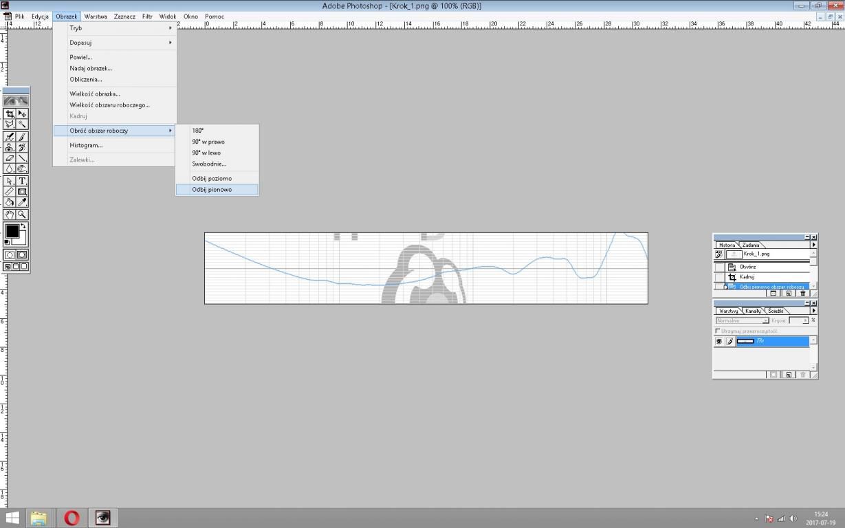

4 Krok – odbicie w pionie charakterystyki przenoszenia
Poprawnie wykonana maska powinna składać się z odbitej w pionie charakterystyki przenoszenia słuchawek.

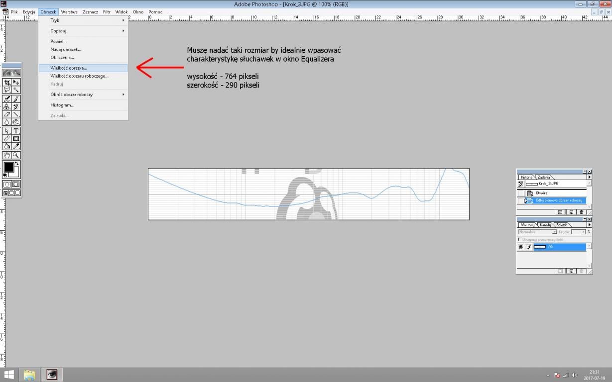

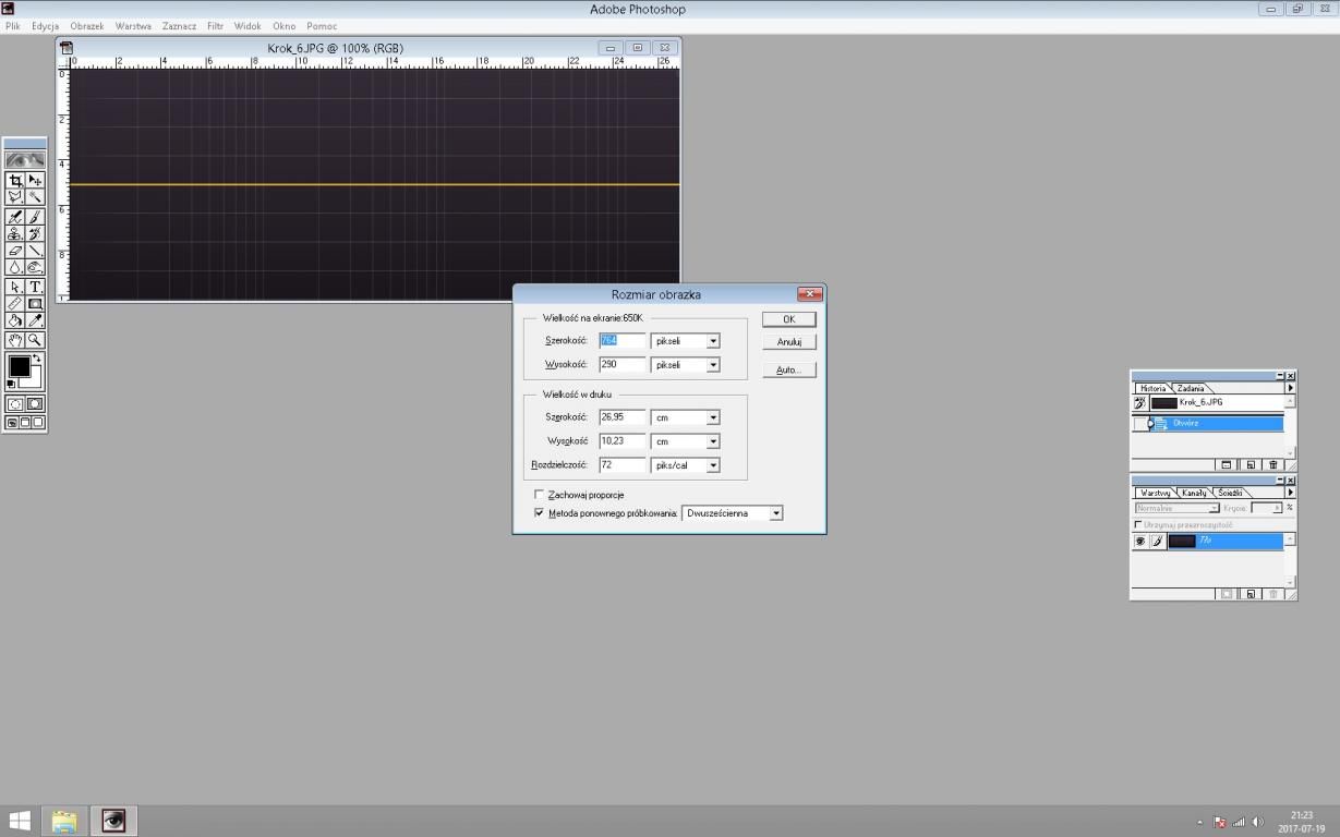

5 Krok – określenie rozmiaru roboczego
Musimy teraz precyzyjnie określić rozmiar okna maski, w które wkleimy dopasowaną rozmiarem, odwróconą charakterystykę przenoszenia.
Można to wykonać na kilka sposobów. Dla mnie najwygodniej było wykadrować pożądany obszar maski tak jak pokazuje to powyższy rysunek. Uzyskałem wówczas obszar, którego rozmiar jest kluczowy by poprawnie umiejscowić odwróconą charakterystykę przenoszenia uzyskaną w 4 kroku.
6 Krok – dopasowanie rozmiaru odwróconej charakterystyki przenoszenia
Aby poprawnie umiejscowić odwróconą charakterystykę przenoszenia w utworzonym przez nas w 2 kroku polu maski musimy dopasować jej rozmiar do pola określonego w 5 kroku.

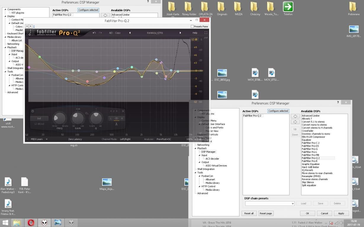

8 Krok – Kształtowanie charakterystyki korygującej
Mamy już przygotowaną maskę, którą będziemy odwzorowywać w pluginie DSP. Na początku tego poradnika wspomniałem, że potrzebny nam będzie program do ustawienia przeźroczystości okna – to właśnie ta chwila. Przebieg czynności jest teraz następujący.
a) ustawiamy na pełnym ekranie przygotowaną przez nas maskę w 7 kroku.
b) otwieramy odtwarzacz muzyczny, dany plugin DSP
c) przy pomocy programu do ustawiania przeźroczystości okien ustawiam przeźroczystość okna pluginu DSP np. na 50% i precyzyjnie ustawiam okno robocze na tle przygotowanej przez nas maski
d) przystępuję do equalizacji

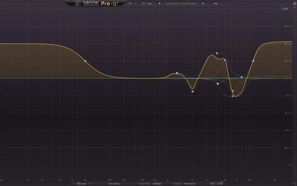

Podsumowanie
Efektem naszej pracy jest precyzyjnie przygotowana charakterystyka korekcyjna dla naszych nauszników. Od tej pory cieszymy się liniowym przetwarzaniem naszych słuchawek. Jak sami Państwo zobaczycie dźwięk całkowicie liniowy nie jest do końca przyjemny w odsłuchu. Ma to związek z tym, że charakterystyka słuchu ludzkiego jest mocno nieliniowo, z wyraźnym wyczuleniem na dźwięki z zakresu 1kHz do 5kHz. Nie mniej jednak satysfakcja, że słuchamy czegoś unikatowego jest bezcennym doznaniem wartym poświęcenia kilku chwil by wykonać opisane przeze nie kroki.

charakterystyka przenoszenia posiadanych słuchawek (karta katalogowa)
Żeby ściągnąć charakterystykę słuchawek nawet nie trzeba mieć mikrofonu. Wystarczy złożyć słuchawko jedna do drugiej i do np lewej podać sygnał z programu ARTA a drugą słuchawkę użyć jako mikrofonu dynamicznego. Uzyskaną charakterystykę trzeba potraktować przez pół bo jak gdzieś jest np -4dB spadek to zostanie on pogorszony o -4dB drugiej słuchawki działającej jak mikrofon.

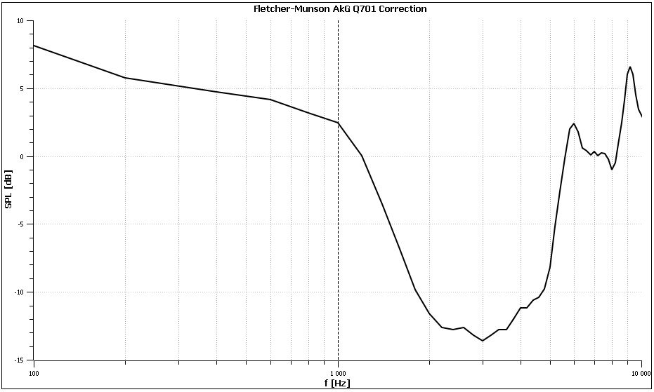

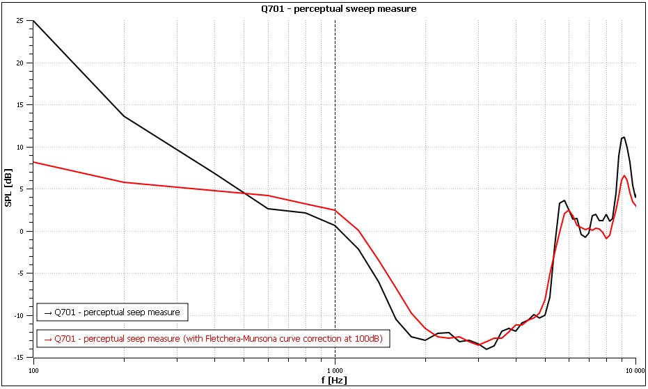

Dziś zmierzyłem swoje Q701 metodą "perceptual sweep measure". Pomiaru dokonałem z dokładnością 200Hz w zakresie 100Hz - 10kHz. Uzyskany wynik znormalizowałem do poziomu 0dB dla częstotliwości 1000Hz.
Wykorzystałem oprogramowanie:
- generator sygnału sinusoidalnego -
- SciDavis -
W następnym kroku dla częstotliwości poniżej 1000Hz wyznaczę dodatkową charakterystykę korekcyjną dla w.w pokazanej (na podstawie charakterystyk Fletchera–Munsona) odniesioną do poziomu SPL około 95-100dB - dopiero wtedy przystąpię do finalnej Equalizacji moich AKG.

Witam ponownie. Tym razem chciałbym zaprezentować finalną wersję charakterystyki korekcyjnej pod AKG Q701, szytej pod moje ucho. Na samym początku wyznaczyłem dodatkową charakterystykę korygującą uzyskany przeze mnie pomiar (perceptual sweep) do poziomu 100dB. Charakterystyka ta została wyznaczona jako względna różnica SPL pomiędzy krzywą Threshold of audibility oraz krzywą dla poziomu 100dB.
Z uwzględnieniem w.w korekcji krzywa perceptual sweep kształtuje się następująco:
Finalnie należy zamodelować taką charakterystykę:
W pliku PDF znajdują się wykorzystane przeze mnie tabele pomiarowe oraz tabela korekcyjna dla 100dB.

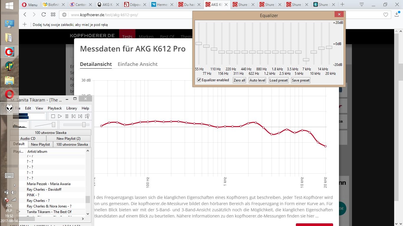

No i nie mogłem się oprzeć i kupiłem AKG K612Pro otwarte.
Tu pomierzona charakterystyka mikrofonem:
a tu charka z internetu:
A czemu nie mogłem się oprzeć, bo oczarowały mnie dźwiękiem a dopiero potem popatrzałem co to są za jakie. Otwarte a więc dipole. Ja jestem wielkim fanem dipoli i na dzień dzisiejszy też i słuchawek dipoli.

2) Equalizacja tych słuchawek
W moim odczuciu "oryginalne" AKG z serii 6xx 7xx grają trochę pastelowym średnio detalicznym dźwiękiem (te słuchawki zrobione zostały pod kątem studia i wyłapania nawet najdrobniejszych wpadek realizatorskich) - w warunkach domowego odsłuchu Equalizacja jest niezbędna. Normalnie brakuje im dopalenia na niskiej średnicy, odrobiny detaliczności oraz podstawy basowej. Wedle moich słuchawkowych doświadczeń (mam porównanie z Stax Lambda Pro, Denon Ah5000, Beyrdynamic DT880Pro, Aurvana Live, AKG K240) AKG z serii 6xx, 7xx mają wręcz fantastyczny (referencyjny) bas, któremu trzeba dać po prostu szansę. Equalizacja ma tutaj na celu dodania tym AKG ciepłoty, wyprostowanie do linii prostej najistotniejszego przedziału pasma z zakresu 1kHz - 10kHz oraz uszczegółowienie dźwięku. Powiem szczerze, że spędziłem mnóstwo godzin nad swoimi AKG, stosowałem różne charakterystyki łącznie z tymi wyznaczony na podstawie "perceptual measure" - jednak to nie grało jak powinno. Perceptual Measure okazało się niewypałem - dźwięk się zaciemnił, a słuchawki stały się nie słuchalne. Finalną korekcją okazała się equalizacja linearyzująca AKG z tą drobną różnicą, że "delikatnie podbiłem skraje pasma - kierowałem się w tej kwestii wyłącznie słucham oraz szeroko pojętą przeze mnie poprawnością dźwięku. Wygląda to tak:
Mogę teraz śmiało powiedzieć, że te słuchawki teraz to inna liga (TOP) - absolutnie zero podbarwień (realizm wokali poraża), wybitne zagęszczenie dźwięku (coś ala AH5000 tylko dużo lepiej, ..), bas referencyjny oraz nie nazbyt przesadna detaliczność (temu służy delikatna korekta 10kHz+). W Fabfilerze warto pobawić się algorytmami odnośnie fazy. Mnie najbardziej przypadło "Linear Phase" - miałem najlepsze odczucia co do separacji danych sekcji występujących w poszczególnych nagraniach.
W AKG bas można "odzyskać" wzmacniaczem z impedancją wyjściową równą impedancji słuchawek.
Potem trzeba przyciąć górę, żeby przywrócić równowagę. Teraz mam tak:
