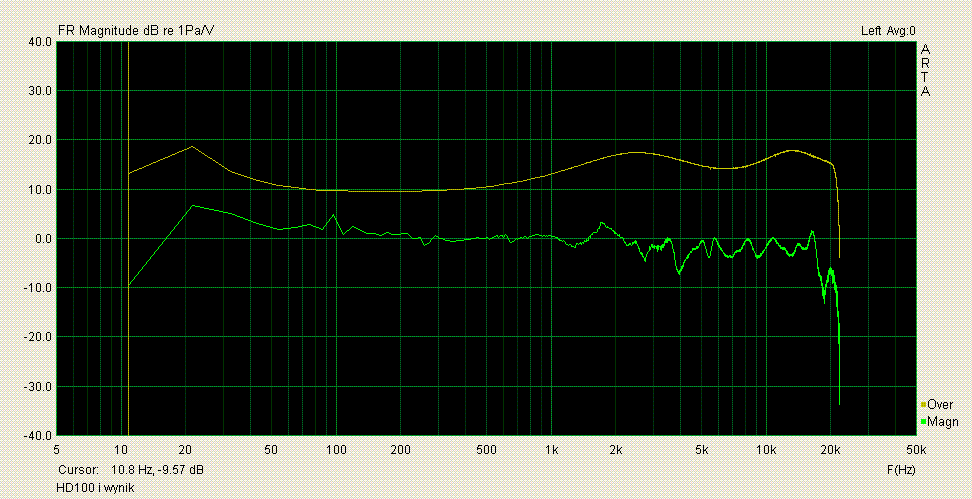

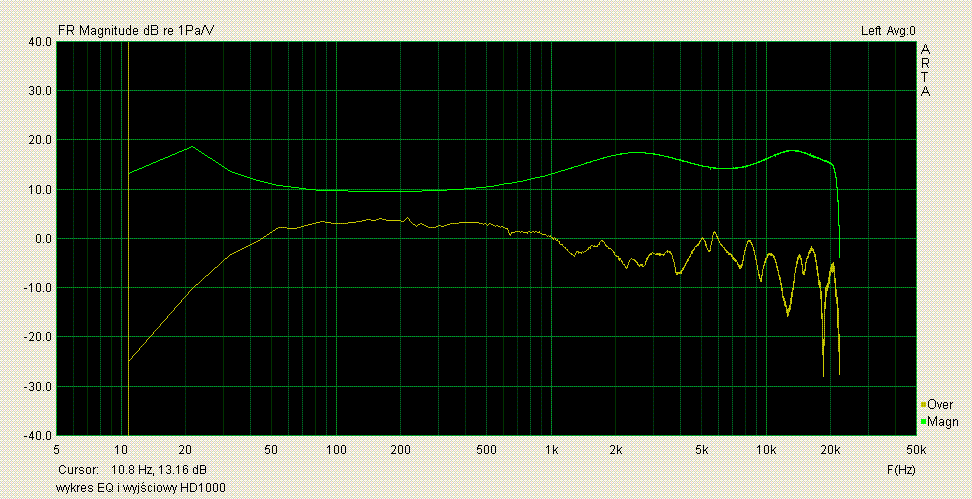

Na strychu znalazłem stare Philipsy HD1000. Postanowiłem je precyzyjnie postroić.
Gra czysto i przypomina teraz moje kolumny w brzmieniu.
i jeszcze jeden
Jaką metodyką się posłużyłeś? Bo z tego co widzę na tych zdjęciach nie zastosowałeś odbicia w pionie (180st.) tylko jakby na oko to zrobiłeś - mogę się mylić, nie opisałeś szczegółów. Na pewno poprawiłeś charakterystykę przenoszenia co widać na ostatnim zdjęciu. Z jakiego programu pochodzą te zrzuty?
Metoda pomiaru jest bardzo śmieszna.
Słuchawki założyłem na pudełko od butów wypełnionym materiałem dźwiękochłonnym, a mikrofon pomiarowy umieściłem na pudełku. Zasilany był tylko jeden kanał. Można umieścić mikrofon na desce i odchylić drugą część słuchawek definiując szczelność akustyczną przetwornika. Nie trzeba wtedy nic tłumić.
Do około 2kHz nie ma większego znaczenia jak jest umiejscowiony mikrofon, powyżej trzeba poeksperymentować i wyciągnąć wnioski co jest wynikiem pomiaru a co faktycznym przebiegiem charakterystyki przetwornika.

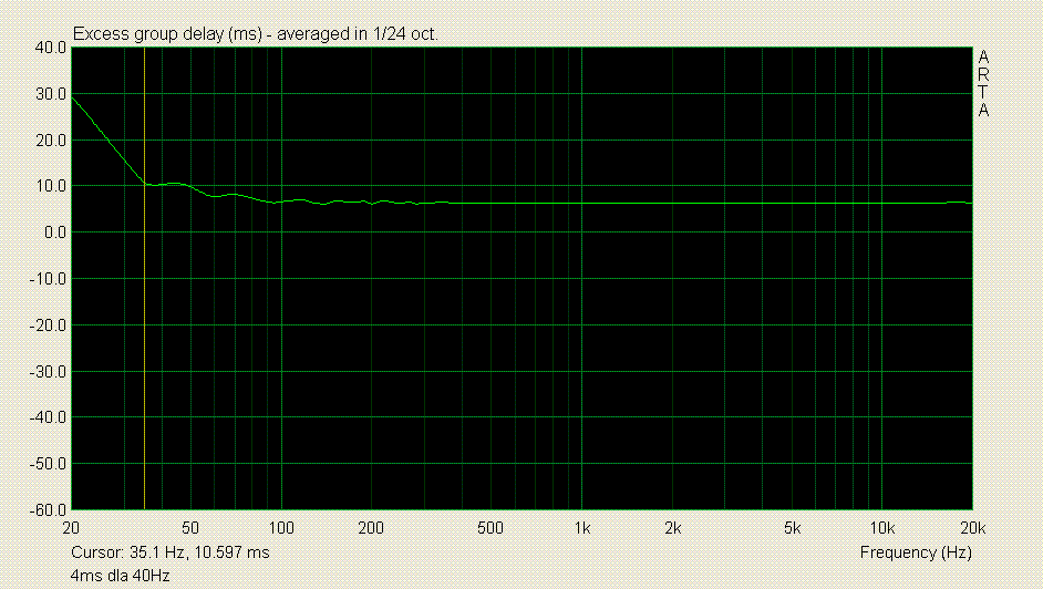

Generalnie moim zdaniem systemy otwarte potrzebują rozszerzenia zakresu basu, co powoduje linializacje czasową. Efekt to otwartość basu bez wrażenia jego uwypuklenia. Poprawa w balansie średnich i wysokich daje efekt szybkości i twardości impulsów w materiale nagraniowym.
W słuchawkach dousznych trzeba o wiele mniej zmian. Ja musiałem obniżyć bas, lekko wysokie podbić i efekt był optymalny.
Po każdej korekcji odbiór jest bardzo podobny, jedynie membrana przetworników ma pewien wpływ na przekaz.
Program to normalna ARTA. Można używać REW z tym samym efektem. Ciekawsze jest w nim ustawianie eqalizera czego nie ma w ARTA
Mnie chodziło o to by zachęcić kolegów do stworzenia sobie referencyjnych słuchawek (bez wpływu pomieszczenia, dyfrakcji, wczesnych odbić i podobnych ), które pomogą w budowie kolumn i ich oceny.

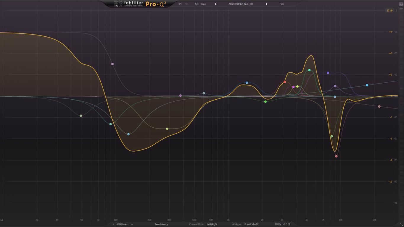

Witam ponownie. Ostatnio zakupiłem AKG K240 mkII. Słuchawki nawet po 100 godzinnym wygrzaniu grały w moim odczuciu bardzo bardzo przeciętnie (słabo...) - podbity wysoki bas, sybilanty i ogólnie mało akceptowalny dźwięk (plastikowy). Dokonałem więc ich equalizacji, w sposób który opisałem wcześniej. Poniżej charakterystyka korekcyjna dla tych słuchawek.
Po tym zabiegu dźwięk się ułożył, a sam przekaz łudząco zaczął przypominać to co uzyskałem przy okazji equalizacji AKG Q701 - brakowało jedynie basu. Dokonałem "drobnej" korekcji w tym zakresie. Ponadto delikatnie przyciemniłem słuchawki co widać na poniższym zdjęciu.
Ciekawe jest to, że obie pary słuchawek grają teraz tonalnie identycznie (łudząco podobnie). Różnica występuje oczywiście w głośności odsłuchu (znacznie wyższa efektywność Q701). Są też liczne różnice, które wynikają z odpowiedzi impulsowych obu słuchawek - na korzyść Q701, które są sonicznie bardziej przejrzyste i posiadają bardziej poukładaną scenę.

Jeśli ktoś korzysta w domu wyłącznie ze słuchawek to warto zainteresować się Equalizerem APO (totalnie za free:
Zaloguj się, aby zobaczyć treść (możliwe logowanie za pomocą ) ). Jest to ciekawa aplikacja, która podpina się pod sterowniki dowolnej karty muzycznej dając szerokie możliwości jeśli chodzi o modyfikację dźwięku na poziomie windowskiego wyjścia Audio. Obsługuje też wtyczki DSP, w tym oczywiście fabfilera PRO-Q - z poziomu systemu (windowsa) zrobić się tego nie da. Zapinając ten equalizer i np. fabfilera PRO-Q z profilem equlizacyjnym mamy doskonale gładki dźwięk w grze, foobarze, Youtubie itp. Fajna opcja :)
W załączniku profile equalizacyjne dla K240 mkII - dla liniowej charakterystyki przenoszenia i mój (osobisty) profil.
