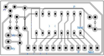

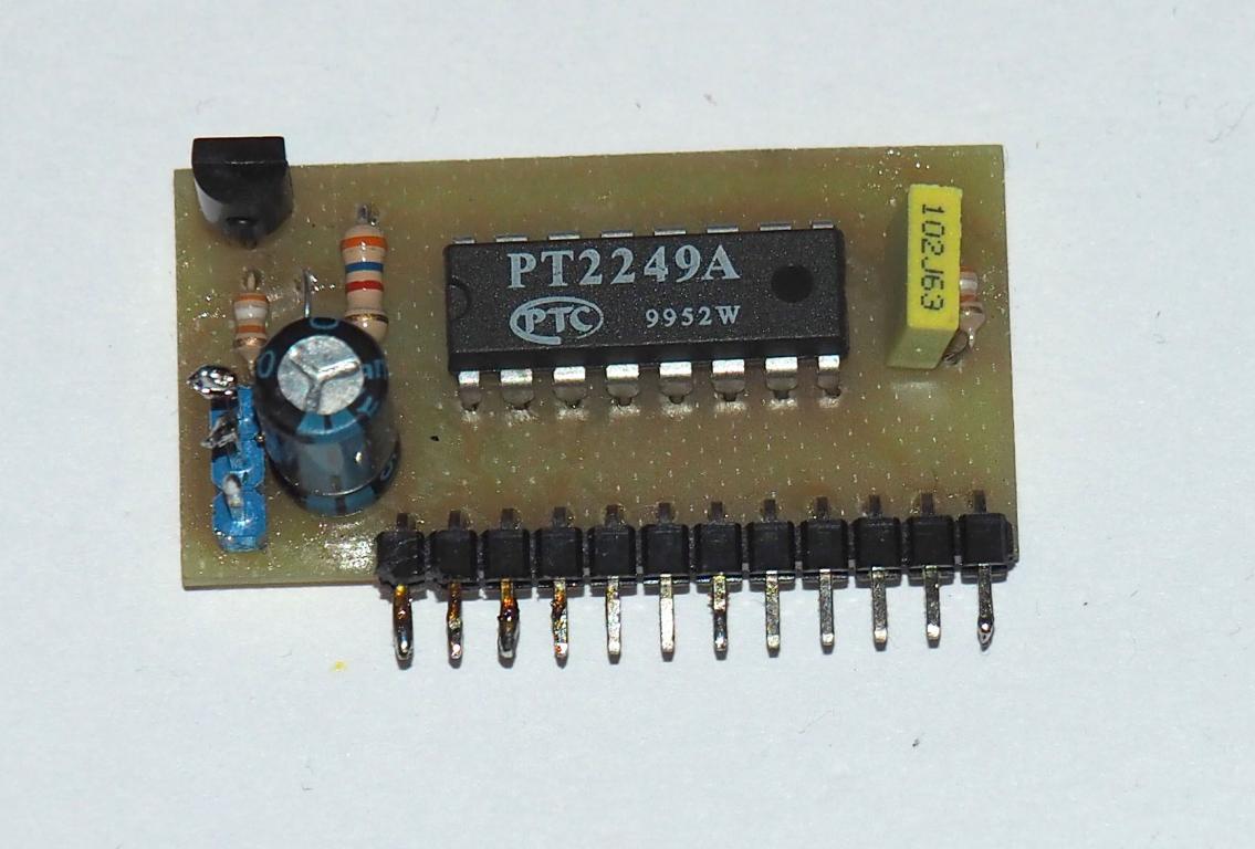

Są dwie płytki, na jednej jest potek i układ L9110.pdf,
a do niej przylutowany jest układ sterowania IR.
Rusunki poglądowe.
Służę prasowanką.

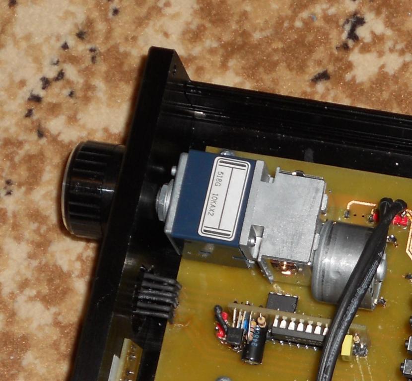

Dlaczego nie zrobisz Sobie potka na allegro 27zł płaciłem za Potek 2x50K z silniczkiem ALPS. Tylko PCB pod niego musiałbyś Sobie zrobić. (mogę podesłać termo)
Do sterowania wystarczy Ci
ATTiny13
2xBD140
2xBD139
Kilka rezystorów i jakieś źródło 5V chociażby zasilacz od telefonu.

Trochę czytam o tej cyfrowej regulacji i coraz bardziej przekonywuję się do tego alpsa.
@mone gdzie ty widziałeś za 27 zł alpsa z silniczkiem? Toż to darmo.
https://www.audiostereo.pl/topic/134288-ta2022/page/12/#findComment-4188317
Oryginalny ALPS to min 100 zł
a może chodzi o 27 USD?
Zaloguj się, aby zobaczyć treść (możliwe logowanie za pomocą ) Edytowane przez sybic
Monitor Audio RX8, RX Center, Silver 1; DAC : 8-ch DIYINHK ES9016, XMOS Multichannel; Power AMP : 6-ch TPA3255
https://www.audiostereo.pl/topic/134288-ta2022/page/12/#findComment-4188320
faktycznie jest.
cena pewnie uzależniona od modelu. Seria RK27 z silniczkiem rzeczywiście chodzi po 100 i wiecej ale ten za 28 polskich talarów to jest seria RK168. Czym się różnią? nie wiem ale nie jest to przecież hajend zebywszystkioe złotówki wydawać
https://www.audiostereo.pl/topic/134288-ta2022/page/12/#findComment-4188339
To chińska podróbka, ale niezła. Jak Ci żal 100 złociszy na oryginalnego alpsa, to ten za 28 zł to Twojego TA będzie niezły.
