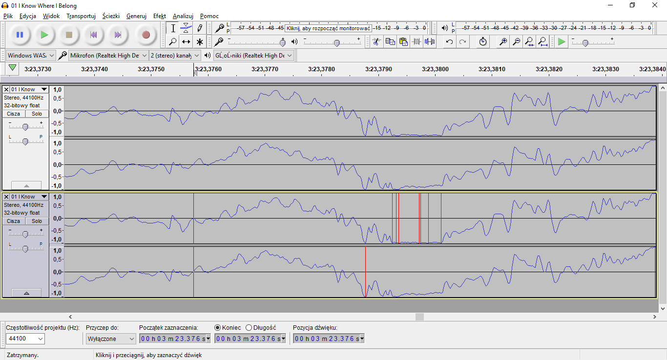

Nie jestem fachowcem od dźwięku, ale wydaje mi się że przesunięcie fazy powinno być widoczne na wykresach. Zamieszczam wynik działania wtyczki ReLife (peaks 3) w porównaniu z oryginalnym plikiem. Wszystkie piki sygnału są zbieżne czasowo. Widać tylko korekcję amplitudową sygnału.
Na górnym wykresie plik po korekcji.
No przecież jest widoczne na wykresach. Jeżeli jest tak, jak piszą, to przesunięcie fazy jest w niskim paśmie i dotyczy najniższych składowych, czyli najbardziej dotyczy poziomych przesterowanych części przebiegu. To samo z prostokątem robi jakikolwiek filtr różniczkujący, a w systemie odtwarzajacym przynajmniej jeden taki filtr w postaci kolumn czy słuchawek jest. Również przetworniki rzadko mają stałoprądowe wyjścia i wejścia, więc taki zmasakrowany sygnał przegrany analogowo już będzie miał nieco większy DR. Ludzie walczą z przesunięciami fazy w dole, psy na kolumnach BR wieszają, chcecie to robić dobrowolnie? ;)

Według mnie ta wtyczka jest przydatna tylko do słuchania radia internetowego. A teraz dla porównania ten sam fragment po korekcji za pomocą Perfect Declipper.
W programie wyłączyłem wszystkie ulepszacze, zostawiając sam declliper ustawiony na korekcję pików sygnału. Ten program skorygował tylko przesterowanie w jednym kanale. Tutaj kolcami róży jest cena. Gdyby kosztował 100PLN a nie euro, kupiłbym go tylko dla tej jednej funkcji. Wkurzają mnie kupione legalnie płyty z przesterowanym nagraniem. Zacząłem ręcznie korygować pliki zripowanych płyt, ale to żmudne zajęcie. Po kilkunastu godzinach pracy nie skończyłem jeszcze jednego kanału. Plusem takiej korekcji jest to, że obrabiam tylko szczyty obciętych wierzchołków nie ingerując w pozostałą część nagrania. Zakres korekcji jest poniżej 1/1000 sek. Czyli usuwam trzaski przesterowania nie wprowadzając innych słyszalnych zmian.
Na wykresach na górze plik po korekcji, na dole oryginał.

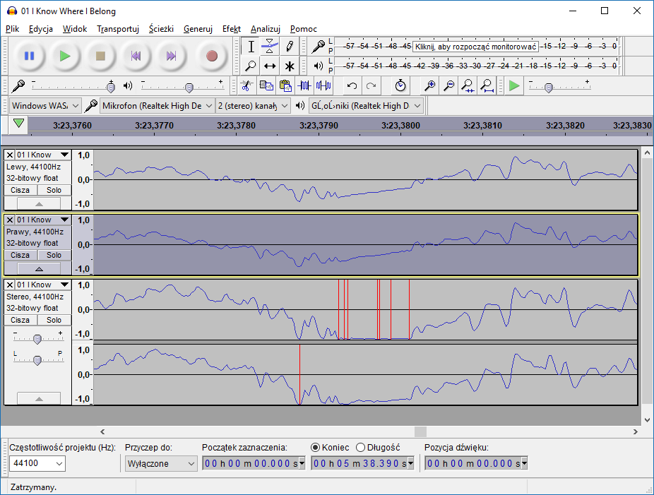

Z zainteresowania tematem trochę się jeszcze pobawiłem ReLife.
Marek ta wersja którą udostępniłem robi osobno kanały
Działa tak samo jak wersja 1.5. Można osobno obrabiać kanały, ale po obróbce drugiego zmiany z jednego kanału i tak są zapisywane w drugim.
Tak wyglądają kanały po obróbce jednego kanału.
A tak po zastosowaniu ReLife dla drugiego kanału. Zwróć uwagę, że skorygowany został fragment gdzie nie było przesterowania.
Na górze plik po korekcji.
