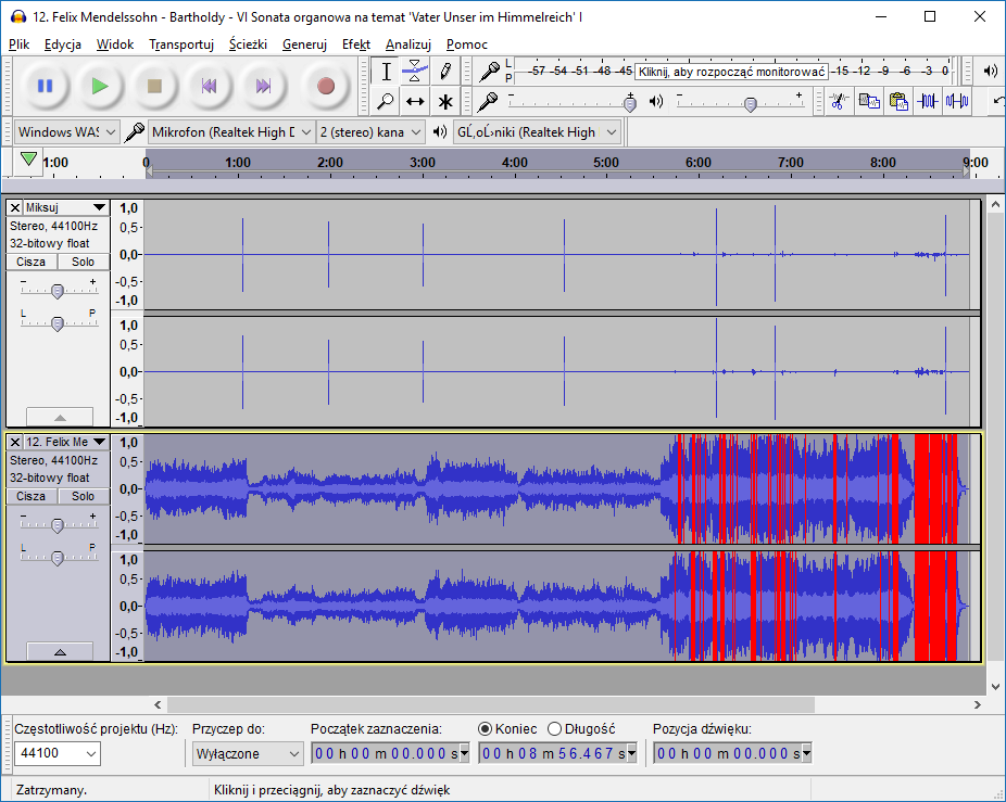

Sprawdziłem w jaki sposób różnią się ReLife i Perfect Declipper wpływem na obrabiany sygnał. Na wykresach pokazana jest różnica pomiędzy sygnałem oryginalnym (przed korekcją) i skorygowanym.
Kolejno od góry: ReLife poziom 1, ReLife poziom 3, sygnał oryginalny.
A tak działa Perfect Declipper. W programie wyłączone wszystkie funkcje poza modułem Declipper ustawionym na obróbkę tylko szczytów pików. Widoczne piki to są przerywniki wstawiane przez program w wersji demo. Program perfekcyjnie usuwa słyszalne jako trzaski wady przesterowania, nie wprowadzając zmian w pozostałych fragmentach.
