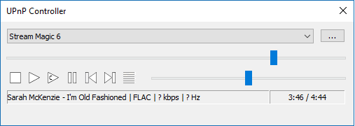

Zrzuty ekranu chyba najlepiej pokażą.
Linki do stacji wklejasz w zakładce "UPnP Controller Playback Queue". Klikasz na adres i gra muzyka.

Spróbuj jeszcze takiej kombinacji. Otwórz zakładkę "Default". Później File - Add location - adres stacji - OK.
Jeśli stacja będzie odtwarzana lokalnie na Foobarze, kliknij w Playliście na stację aby ją podświetlić i wciśnij Ctrl+C.
Otwórz zakładkę "UPnP Controller Playback Queue" i wklej link do playlisty.
Nie otwieraj UPnP Controller i sprawdź, czy teraz stacja jest odtwarzana (też lokalnie na komputerze).
Jeśli gra, otwórz UPnP Controller i połącz się z NAD-em. Kliknij na stację i wciśnij ENTER.
Do tego momentu wszystko działa. Stacja lokalnie jest odtwarzana na laptopie. Tylko gdzie ja mam wkleić ten link w Controller bo u mnie nie ma nigdzie miejsca gdzie to się wkleja. A nawet jak wkleję pod to po otwarciu zakładki nie odtwarza mi.
PS Jednak Hear jest zdecydowanie rostrzy. Tylko odtwarza wszystko co leci na laptopie :-)
Działa tak jak pisałeś udało się. Trzeba wklejać linki i potem otwierać controler . Dziękiiiiiiiiii
