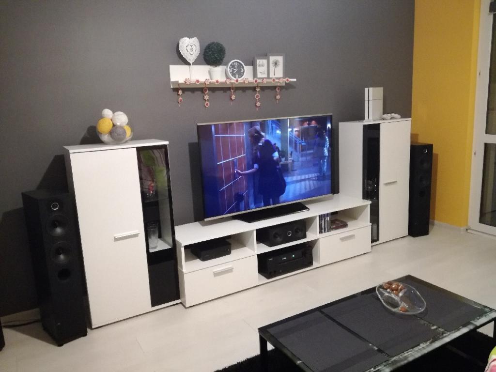

Kolce?
A stawiasz na dywanie?
Kolumny zduszone, odbicia zapewnione.
Bas gra w każdym kierunku.Zwłaszcza do ściany, do mebli...ustawienie dramatyczne.
Ale rozumiesz iż bas gra w miejsce odsłuchowe a nie na boki ? ;)
W salce odsłuchowej gdzie były teoretycznie "profi" panele akustyczne , kolce , granity itp. cuda bas łapałem w rogach metr od końca pomieszczenia , i tak ganiałem by odsłuchać dokładnie - zastanawiam się co słyszą ludzie siedząc na kanapie skoro tam 50% przekazu ucieka :/
Natomiast w domu całość przekazu jest tam gdzie powinna czyli tam gdzie jest siedzisko ,ale rozumiem iż komuś z forumowiczów może to przeszkadzać , nic nie poradzę na to.
Kolumny z każdą godziną grają coraz przyjemniej , odpaliłem dziś testowo z subem i dosyć szybko go wyłączyłem bo psuł scenę - na starych kolumnach ją dopełniał ...
PS: zmieniłem rozstaw z ~140cm na ~210cm i jest lepiej , pomyślę jeszcze nad jakimiś podstawkami by móc swobodnie wysuwać je z kolcami - pamiętajcie iż użyteczność pomieszczenia nie może cierpieć przez "zawalidrogi" czytaj kolumny ;) tak więc kompromis - look at 1st post - 90% kino domowe

Rozumiem, że bas łapany w rogach to normalne zjawisko akustyczne..ale nadal nie zmienia to faktu że fala rozchodzi się dookoła.
Natomiast nadal nie rozumiem celowości stawiania kolców na parkiecie.

Dziś sobie mocniej kolumny wyciągnąłem to grało bardziej przejrzyście , lepsza scena , stereo - mniej basu , jak wsunę to potrafi na koniec pokoju mocniej łomotać basem - w KD to nie ma znaczenia , tak czy siak jak widać akustyką / ustawieniem można sobie bardzo mocno zmieniać brzmienie.

Ale kolumny stoją słabo. Masz tam stereofonie?
Szkoda że nie odsłuchałeś tych Heco zwłaszcza że jak mówiłem do Krakowa bym Ci je przywiozł.
Ale skoro odsłuchałeś i jesteś zadowolony to i tak dobrze :)
Jest stereo zależnie od masteringu przekaz ze środka , niekiedy np głos z prawej , instrumenty z lewej itd. , jak wyciągnę kolumny do przodu to wiadomo mniej basu , więcej przestrzeni , ale nawet ustawione bliżej ściany grają znakomicie , niemniej nawet kolumny z BR z przodu potrzebują "oddechu" dookoła. W sumie focale to półka cenowa prawie x2 do heco music style 900 czy sapphire25. Co do heco - niestety wizualnie mi nie podchodziły.

Chce wyrzucic 2 boczne szafki i dosunac kolumny.

Tylko subwoofer nie wiem czy zostawic blizej rogu czy tez blizej kolumny.
