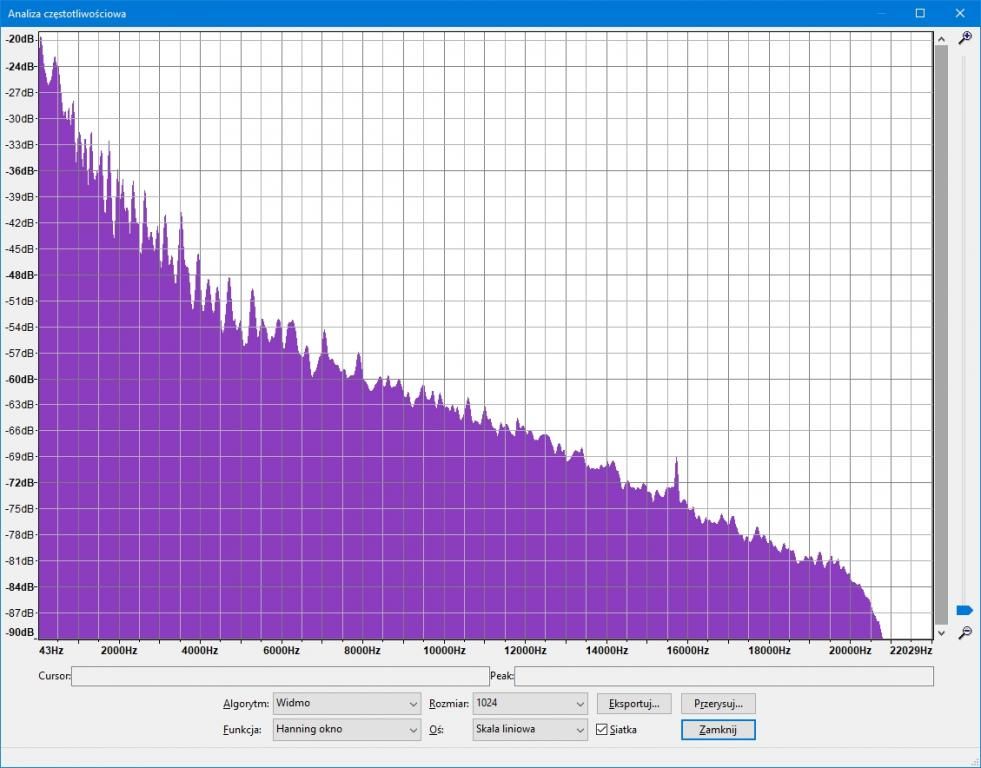

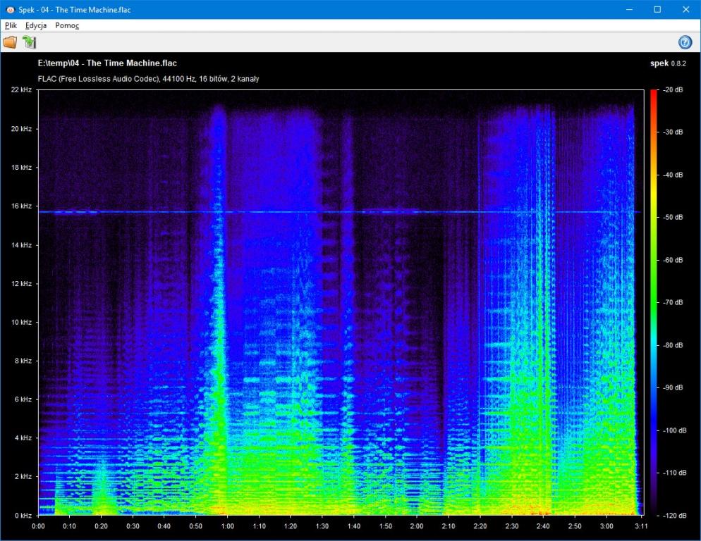

Zgrywam płyty Audio-CD do formatu FLAC. Używam programu EAC, który wcześniej skonfigurowałem.
Po zripowaniu, obejrzałem widmo i spektogram plików flac (patrz załączniki).
Na spektogramie pojawia się pozioma linia w okolicach pomiędzy 15 kHz a 16 kHz. Podejrzewam, że to jakieś zakłócenie.
W odsłuchu tego zakłócenia nie słyszę, ale ponieważ jestem dociekliwy, albo jak kto woli upierdliwy ;) to chciałbym dociec
co jest źródłem tego zakłócenia. Oczywiście jest ono obecne na wszystkich moich zripowanych ścieżkach.

Ja nie mam tych zakłóceń.
Prawdopodobnie jest to zakłócenie pochodzące od generatora odchylania poziomego telewizora o częstotliwości 15625 Hz.
Masz za blisko ustawiony telewizor, lub zakłócenie jest od sąsiada zza ściany.

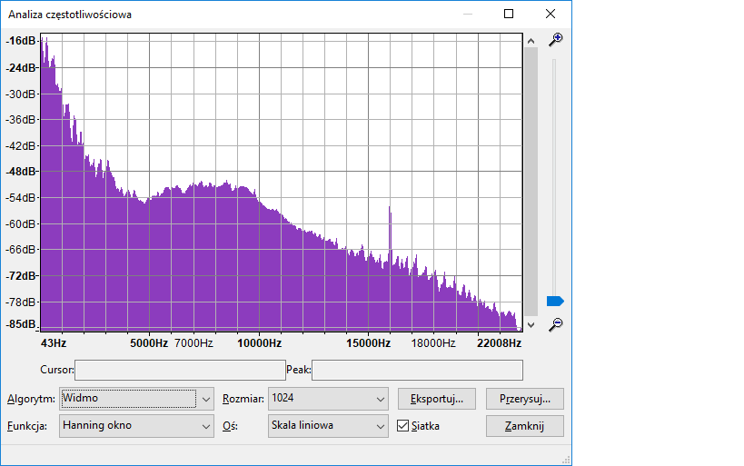

Sprawdziłem więcej płyt. Rzeczywiście na niektórych jest to zakłócenie. Czyli w trakcie nagrywania urządzenia rejestrujące w studiu nagrały sygnał zakłócający.
a to oznacza, że problemem nie jest zgrywanie płyt. EOT

Jak słusznie zauważył Ayran, nie ma to żadnego związku z ripowaniem płyt, ze sprzętem, z komputerem.
Tak, dokładnie. To może być dowolne urządzenie, które gdzieś w układach ma nieekranowany podzespół, który pracuje na takiej częstotliwości, np. telewizor, oscyloskop, monitor komputerowy lub cokolwiek innego (bo to tylko przykłady). :)

Poziom wcale nie jest taki mały.
Zaloguj się, aby zobaczyć treść (możliwe logowanie za pomocą ) post-7706-0-86333600-1509448551_thumb.png
1. Równie dobrze można napisać: posłuchaj sobie tak z 2 min tego szumu. Wmiksuj go i w spokojniejszych utworach może odnajdziesz właśnie ten szum.
Tak naprawdę to po dwóch minutach słuchania czy pisku, czy szumu, narząd słuchu będzie tak podrażniony, że nie będzie możliwy prawidłowy odbiór jakichkolwiek dźwięków, nie tylko pisku czy szumu.
2. Czy podczas słuchania płyt CD kiedykolwiek słyszeliście jakiś pisk?
Czy kiedykolwiek słyszeliście żeby ktoś inny skarżył się na jakiś pisk? Nie wydaje mi się, a takich płyt jest naprawdę dużo.
Natomiast na szumiące płyty CD to czasami się zdarzało trafić. Prawda?
3. Poziom wcale nie taki mały? Z moich obserwacji wynika, że przy poziomie -40 dB można dopiero zacząć doszukiwać się jakichś zakłóceń (np. pisku). Ale to trzeba wiedzieć, czego "szukać" i naprawdę bardzo mocno się skupić. Przy normalnym słuchaniu poziom pisku musiałby być ok. -20 dB. Wtedy może przez niektórych byłby słyszalny, ale ponieważ większość dorosłych ludzi nie słyszy takich częstotliwości (oczywiście są wyjątki w jedną jak i w drugą stronę) to lepiej słyszeliby szum niż pisk. To są oczywiście dane z własnych obserwacji, które kiedyś sobie poczyniłem. Oczywiście mogę się mylić o kilka dB.
