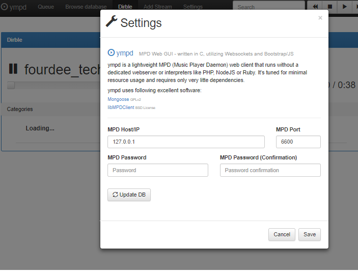

YMPD jest "lżejsze" - szybciej chodzi, łatwiej się obsługuje, tam update DB jest w "Settings/Update DB"

Wszedłem na YMPD i zrobiłem update BD - ale nic mi się nie pokazuje. Nie wpasuje się gdzie jakiejś ściezki do plików na NASie?

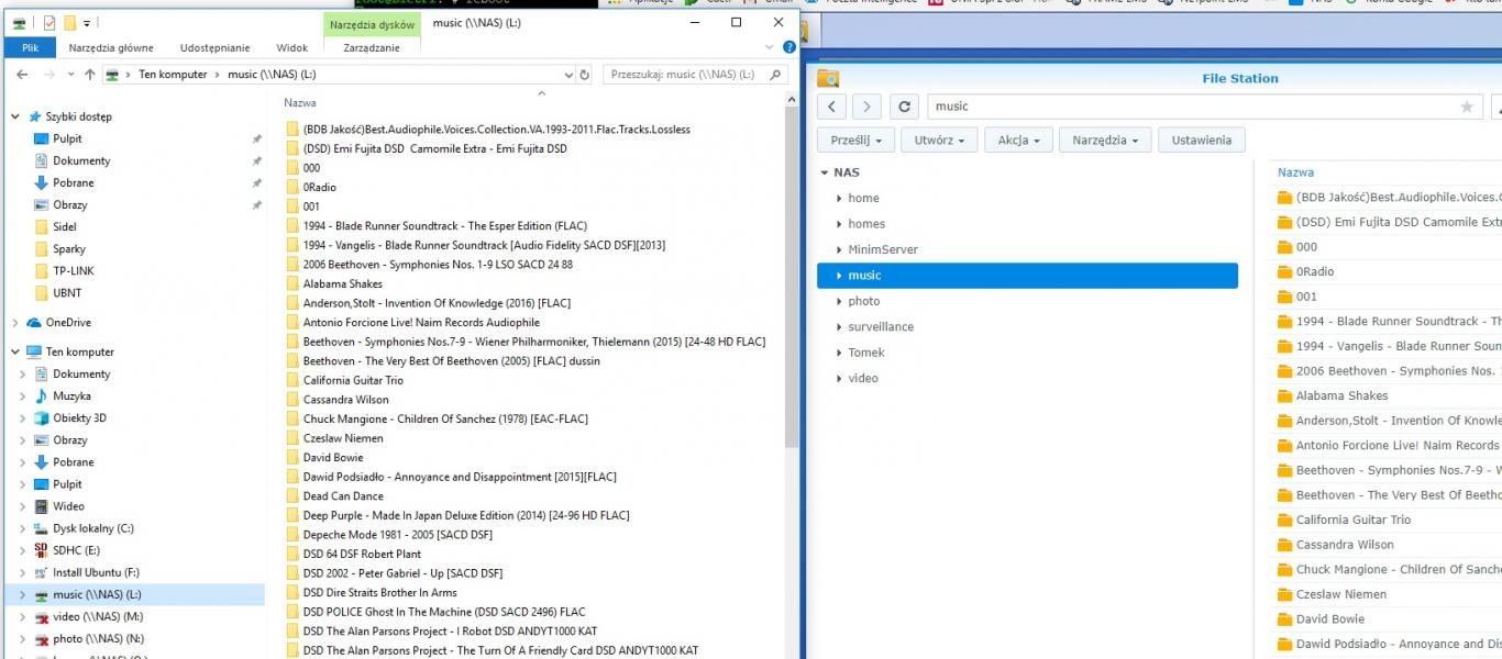

przez Windowsa dostaje się do folderu Music przez zamapowany dysk (musze podać uzytkowika i hasło) - w załączeniu jak folder z muzyką wygląda z poziomu windowsa i NAS-a. Ale nadal nic nie daje update w ympd.

Sprawdziłem w przegladarce w windzie, że moge wejsc po ftp na folder music na NAS-ie. Wiec zainstalowałem klienta ftp.

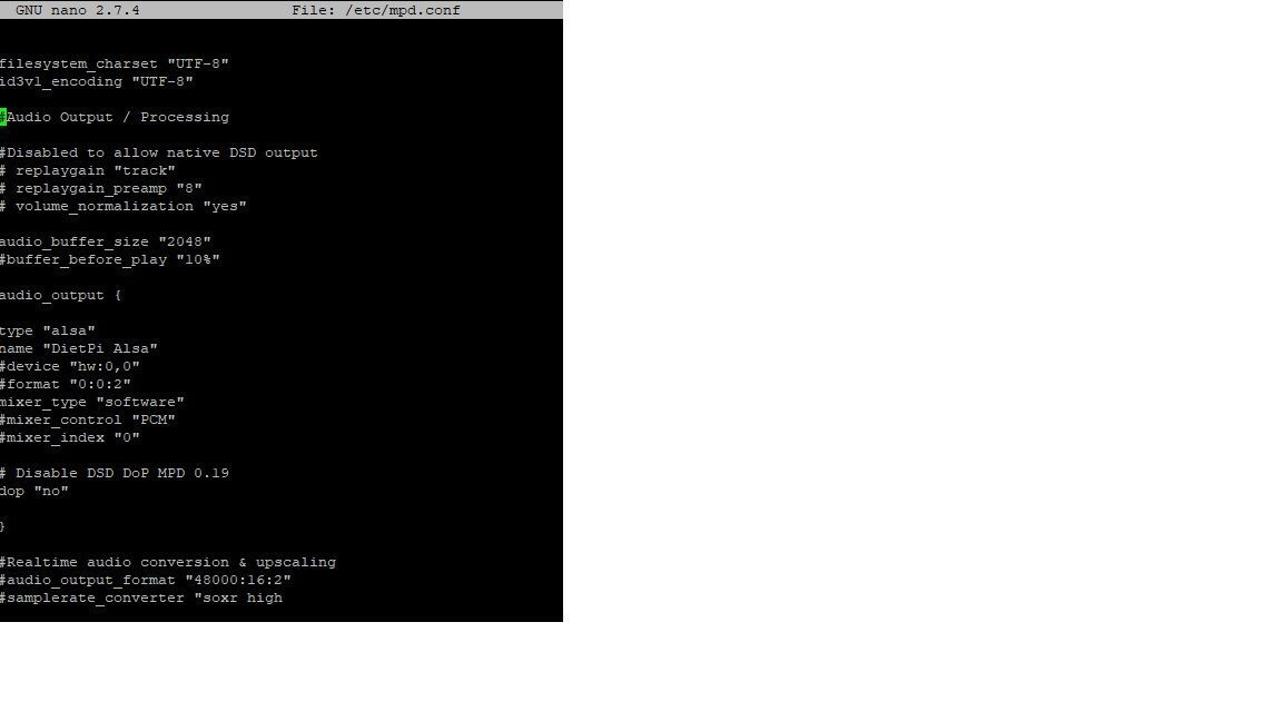

No to tak w Allo Web trzeba wejść w "MPD Settings" i ustawić "Output Frequency / Bit Depth" jako Native.
Następnie wyedytować plik /etc/mpd.conf
aby wyglodała pozycja "dop" tak, czyli:
nastepnie wykonaj jeszcze
I odpal plik DSD.
Oczywiście pozycja "dop" może mieć dwa ustawienia "no" i "yes".

Jak teraz wrócimy do Twoich listingów to zobaczysz że tam jest tylko jeden format do wyboru Format: S32_LE,
a to jest tylko PCM i DSD DoP.
Aby twoje Amanero mogło DSD Native obsługiwać należałoby wgrać firmware które to obsługuje
i dodatkowo to firmware musi być obsługiwane przez kernel tego linuxa.
Dodam że najnowsze firmware do Amanero 2003be nie jest jeszcze wspierane w dietpi.
Ale wspierane jest np. 2003be-71a czyli dla USB_ID(0x16d0, 0x071a).
