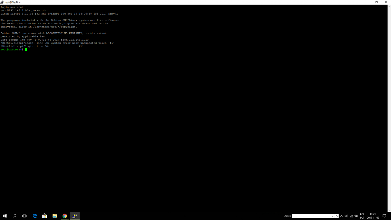

Mój Sparky przechodził kolejne upgrady softu bez problemu do 156 włącznie. Przy upgradzie do 157 system się dosłownie rozsypał. Nie dało się połączyć ze stroną GUI, ani zalogować do systemu po SSH.
Mimo to Sparky jakoś działał i strumieniował dzwięk do Daca, do momemtu aż system się rozleciał do tego stopnia że przestał się uruchamiać.
Instalując ponownie system ze strony pobierania również nie mogłem uzyskać stabilnej pracy, system sypał się po każdym uruchomieniu.
Pomogło zainstalowanie wersji 156 z tej strony:
Hidden Content

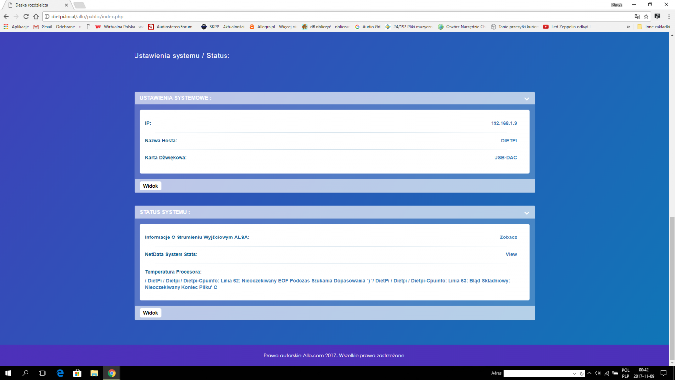

Po upgradzie ze 156 do 157 nie zachowują się ustawienia konfiguracji i trzeba ponownie zmienić 32 bit dla Amanero.
Po kilku dniach zauważyłem że system pomału ulega degradacji co widać na poniższym screenie, gdzie GUI ma problem z odczytem temperatury procesora.
Niestety problemy z Dietpi pojawiły się z chwilą integracji systemu z Allo GUI. Miało być ładniej i nowocześniej a powstały problemy. Mam nadzieję że przejsciowe.
Wkrótce w Dietpi ma się również pojawić Moode.
Edit.
System sypie się na dobre. Zmienił się adres sieciowy IP, i po zalogowaniu przez SSH obraz jak poniżej :(
