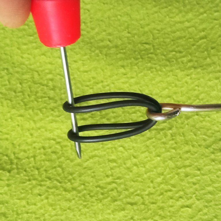

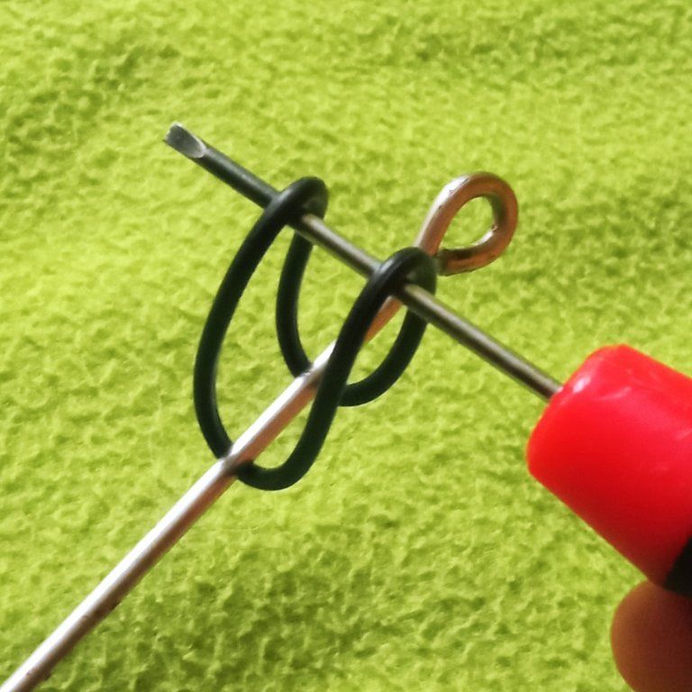

Nikt nie pomyślał o wykonaniu zawieszenia na tanich, gumowych, JEDNOCZĘŚCIOWYCH oringach???
Ten przykładowo jest cienki i delikatny (ale miękki), natomiast dostępne są różne średnice i przekroje, więc można dobrać pod konkretne zastosowanie.
Na pewno sprawdzi się to lepiej od sztywnego zawieszenia.
1. "Na pewno" wymaga dowodu.
2. Degradacja długoczasowa gumy doprowadzi dio zerwania zawieszenia. W stosowanych zawieszeniach w najgorszym pzypadku profile osiądą kilka mm (o grubość gumy).
3. Niezgodność z przepisami p. poż. Pożar urwie sufit. (Mój waży > 120 kg. Może ważyć > 250 kg jeśli dołożę drugą warstwę płyt.)
W związku z powyższym pozostawię Ci wdrożenie innowacji we własnym domu.
