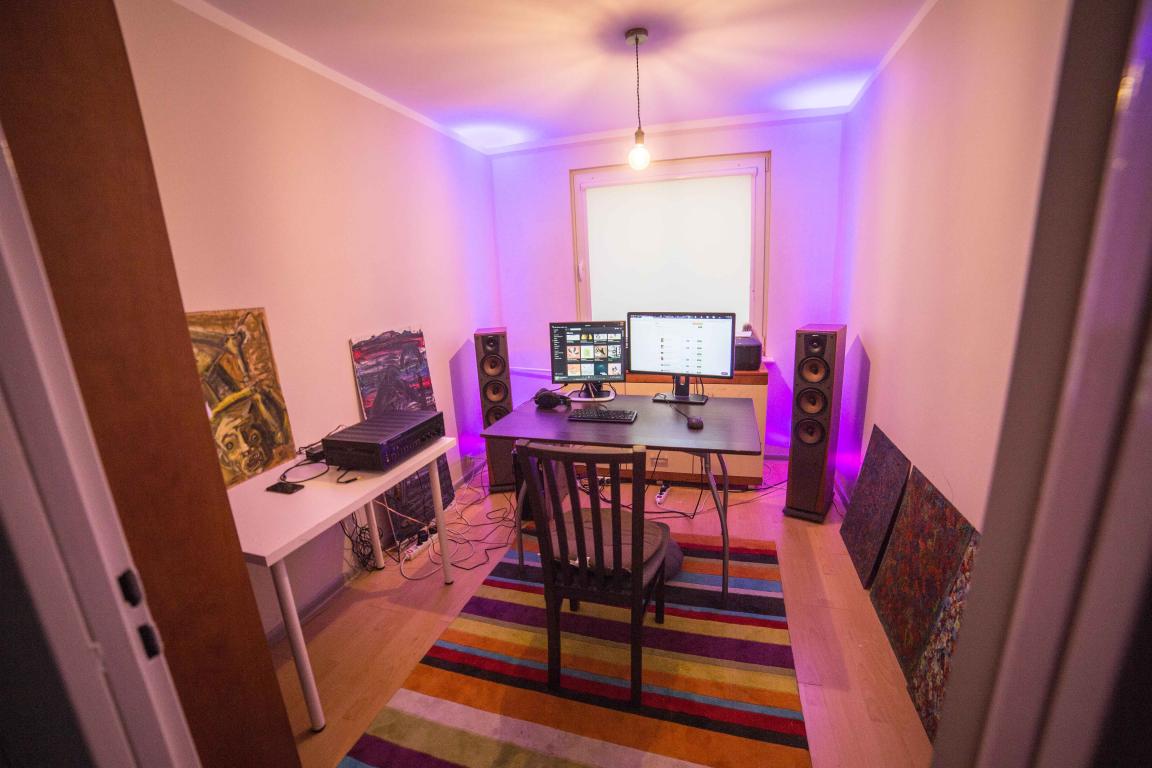

Pokój ma z 10 max 12m. Pracuję przy kompie dużo i na razie raczej nie przeniosę się do większego. Mam Nad 356 dac z modem i kolumny jamo c407, całkiem spore ale kolumny do wymiany na coś lepszego, obecnie myślę o canto grand ale tak się zastanawiam czy nie zabraknie basu bo lubię jazz ale czasem lubię i elektronikę i ciężkie kawałki także to do przemyslenia. Co tu zmienić aby było lepiej, wiem że ciężko. Mogę dać książki na całą tylną ścianę, obrazy z podłogi również zawisną na bocznych ścianach, na drzwi bo maja szkło tez coś mogę zawiesić mogę wywalić komodę spomiędzy kolumn. Obecnie brzmi to całkiem potężnie, pomimo dziwnego ustawienia bas jest ciekawy i mocny i raczej ok. Siedzę dosyć blisko kolumn głowa myślę jest tak z 1.5. Może coś na ścianę z oknem lub na okno, jest tam roleta. Widziałem fajną gąbkę niedrogą falistą na allegro, może to jakoś mogę użyć. Jeśli komus sie nie podoba mój post i ma pisać swoje oceny mojej osoby lu generalnie krótko mówiąc zawracac d. to podziękuję. Będę wdzięczny za proste rady, Pozdrawiam
Jeśli obrazy, to tak, by w miarę symetrycznie na stronach w osi wysokości kopułki.
Komody bym nie wywalał, ale kolumny postawił tak, by dotykały jej bokami.
Max do tyłu, ale żeby nie powodować problemów z podbiciem basu.
Utraty bazy się nie bój, bo jesteś blisko głośników; możesz je też lekko kierować ...
Ścianę przeciwną oczywiście regałem z książkami - też tak mam.
Sam miałem gąbkę w użyciu, ale to były krawędzie regału; nakładałem unikając dyfrakcji,
ale u Ciebie mebli nie ma po drodze.
Wykładanie ścian taką gąbką też nie zawsze pomaga,
bo w pewnym momencie robi się brzmienie bez życia; taki jakiś martwy dźwięk.
Jest oddzielna zakładka akustyka, może tam spróbuj coś podobnego znaleźć.
Jakby było z tym ciężko, można nawet przenieść ten temat.
Ja bym podciągnął dywanik maksymalnie do przodu w kierunku kolumn, chociaż jest trochę za wąski.
Załóż sobie z tyłu na okno prowizorycznie jakiś koc, tak by zakrywał całość lub większość ściany i sprawdź czy jest lepiej.
Jeśli usłyszysz poprawę, to pomyśl o założeniu karniszy i powieszeniu grubej kotary.
Dodatkowo jakieś obrazy na bocznych ścianach w miejscach pierwszych odbić i powinno być trochę lepiej.
Jednak cudów bym się nie spodziewał.

Dzięki, ale jak dosunę kolumny do komody to wtedy monitory będą bardziej zasłaniać głośniki chyba że wtedy cały się przesunę do przodu i będę 70cm od głośników:).
dywanik mogę zrobić w poprzek i dosunąć i ewentualnie coś drugiego dołożyć na resztę pokoju
Ważne, żeby nie zasłaniać kopułek a wydaje mi się ze zdjęcia, że ruch jest możliwy.

Mocny wzmacniacz i duże kolumny w takim pokoju.
Dla mnie to aż się prosi żeby do tego pokoju wstawić aktywne monitorki bliskiego pola i jakąś zewnętrzną kartę, interface.

Generalnie zakupiłem tego Nada z dac po modzie to juz pod niego bym wolal cos a do tego czasem sie bede przenosci to pokoju 20metrow:) a tu tez sporo siedze na sluchawkach w tym malym, biore pod uwage podstawkowe ale szczerze ciekaw jestem jak zagrają w mojej opcji lokalowo sprzetowej, mam slabe te jamo c407kolumny ale jednak z tym wzmakiem przy sprzyjajacym materiale naprawde brzmi to calkiem ciekawie jak dla mnie:)

Tak napisałem, bo układ mebli, biurko, przestrzeń za biurkiem idealnie pasują właśnie pod monitory bliskiego pola. No i oczywiście i przede wszystkim Twoje miejsce odsłuchu.

Chyba żadne podstawkowe nie dadzą 40 Hz - 6dB to raczej niemożliwe, więc z pewnych cech dźwięku
trzeba będzie z góry zrezygnować. Czyli zarówno bas, jak i dynamika do weryfikacji oczekiwań.
Przejrzystość te Jamo powinny jednak zapewnić; szczególnie przy tej bazie ;-))
Bez problemu dadzą - Studio Monitor 65.
Tutaj test z pomiarami

SM65: 43 Hz to 20 kHz ±3.5 dB

Bo szczerze te moje Jamo mają moc:) i generalnie gdybym miał wydać 3 czy 4 koła teraz na nowe kolumny to musiałbym usłyszeć wyraźną różnicę, ten Nad w porównaniu do mojego starego Sony 650 ESd to kosmos:0
Tylko, że na tym nadzie i tych jamo przy Twoim miejscu odsłuchowym nie uzyskasz w życiu takiej jakości jak na monitorach aktywnych bliskiego pola. I nad akustyką nie musisz aż tak wtedy pracować.

Ale NAd jest wszechstroony i go mam od niedawana zatem na nim bedę bazować, z tego co wiem nie jest to zły sprzęt do tego ma moda zrobonego czo raczej mu nie ujmuje, no podstawkowe jakies pewnie bym dobral ale musza zaharc w 10 ale i w 20:) a lubie czasem doj*b. chcoiaz glownie jazzik free.
