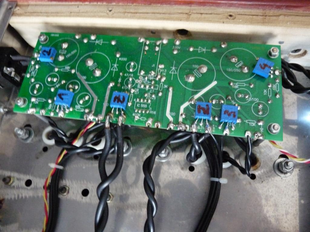

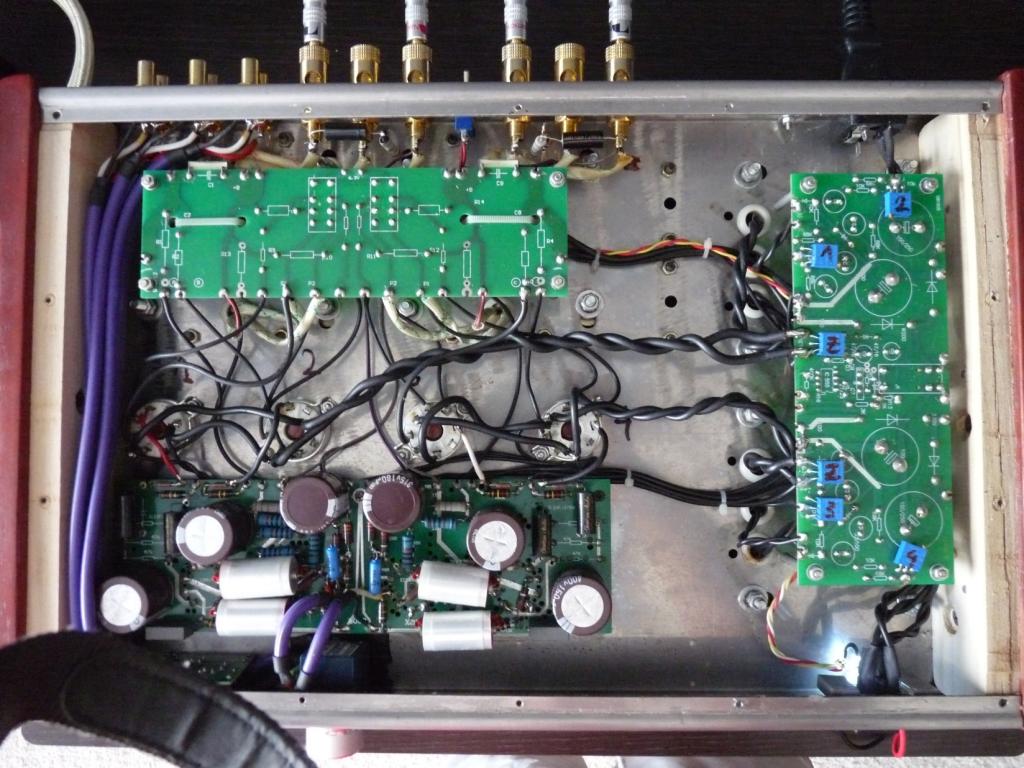

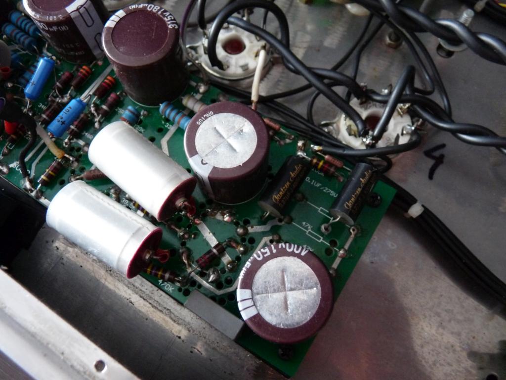

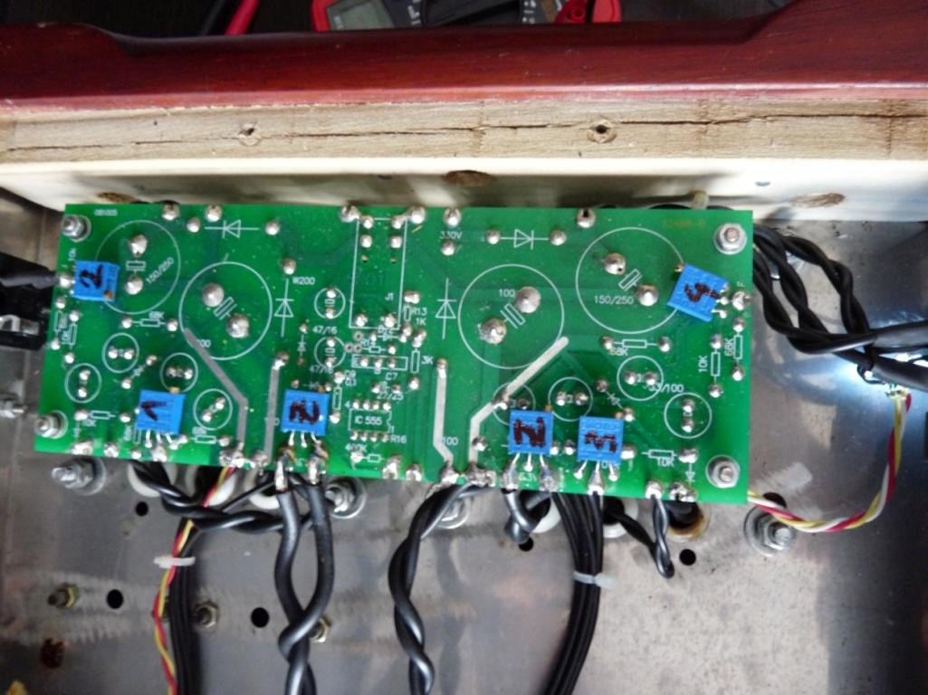

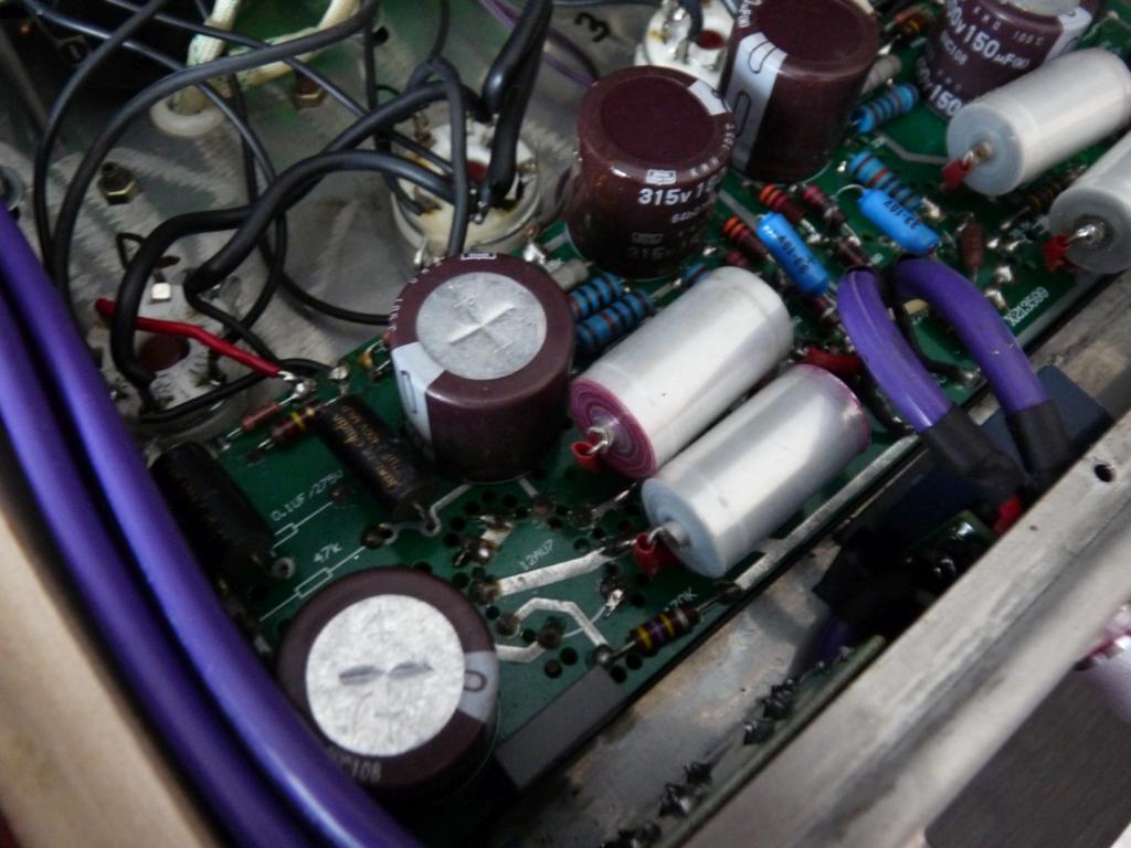

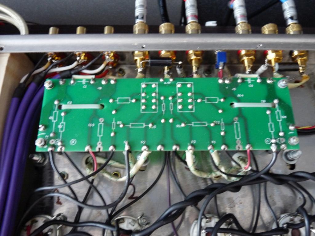

Witam ponownie. Z braku czasu niestety muszę przełożyć poszukiwania zimnych lutów na weekend. Przesyłam fotki do wglądu i proszę o wskazanie miejsc od których powinienem zacząć poszukiwania.

Oj.
Aż tak źle? Z tego co mi wiadomo tuning kosztował 1200pln jakieś 7-8 lat temu. Płacił wcześniejszy właściciel.
Edytowane przez prozak102
Czy źle - nie wiem ale montaż raczej wzorem elegancji nie jest.
