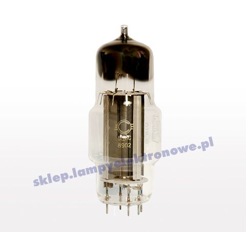

Triode, jeśli zależy Ci na wydajności prądowej, to polecam lampę 5c8s. Dużo nowocześniejsza od 5u4g.d4902d362f8f2900b8c9a76dd088b667.jpg
NIe da się bezpośrednio zamienić 5u4gz na 5c8s.
Prawda czy fałsz?
Głupi nie lubi się zastanawiać, lecz tylko swe zdanie przedstawić. Księga Przysłów 18,2
Prawda czy fałsz?
nie wiem a nie chce mi się szukać.
bezpośrednim zamiennikiem dla lampy 5u4g,a takie mam jest 5c3s.
Trzeba jeszcze pamiętać że maksymalna pojemność pierwszego kondensatora dla lampy 5C3S to 4uF, a dla lampy 5U4G 40uF. Więc to nie do końca taki 100% zamiennik.
A jak to jest z tą 5C3S, gdybym chciał ją wsadzić zamiast GZ34?
Oryginalnie jest GZ34.
Czy mogę poczynić taką zamianę?
