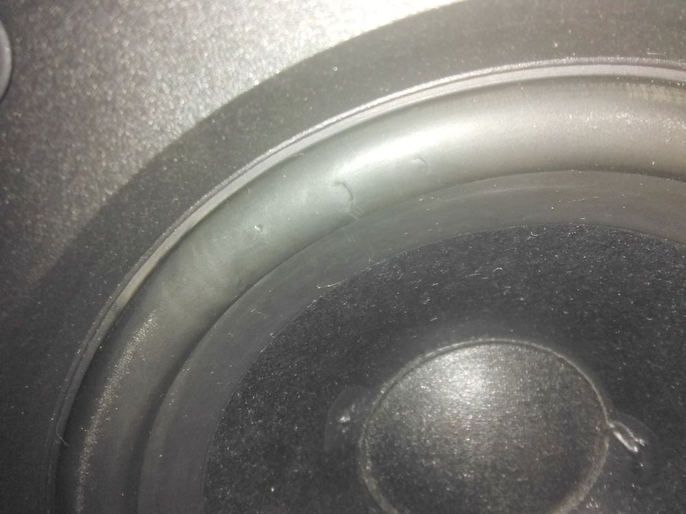

Dziurki w gumowym zawieszeniu głośnika.
eses
Jeśli to tylko dziurki, czy bardzo krótkie nacięcia, można od tylnej strony zakleić klejem pozostawiającym elastyczną spoinę i nie uszkadzającym materiału zawieszenia. Dla gumy to łatwe, pianka jest bardziej wrażliwa na rodzaj kleju i łatwo ją rozpuścić, a przez to zniszczyć.
Zostawiłbym w spokoju . Nie sądze żeby były zmiany w dźwięku. Jakiekolwiek próby klejenia mogą tylko pogorszyć sytuację. Ale takie zdarzenia "bolą". Wolę psiaki.

Głośnik - zostawić jak jest, jeżeli słychać turbulencje powietrza to zawieszenie do wymiany. Klej doraźnie pomoże ale też zmieni sztywność górnego zawieszenia z jednej strony głośnika, jeżeli będzie to znaczna zmiana - to możesz po jakimś czasie zauważyć że karkas cewki drze o nadbiegunniki i trzeba będzie głośnik już poddać centrowaniu.

Zrobiłeś mi dzień z tym kotem :) A co do zawieszenia też o tym pomyślałem dlatego nie będę używał kleju itp.
Witajcie,
kot pobawił się moimi kolumnami robiąc 3 dziurki/nacięcia w delikatnym gumowym zawieszeniu... Załączam fotkę. Doradźcie proszę co z tym fantem zrobić...
Witaj, również kot uszkodził mi zawieszenie głośnika tylko w mniejszym stopniu i jako że to kolumny Akustyk pisałem do Pana Andrzeja czy trzeba coś z tym zrobić, w odpowiedzi dostałem info żeby od spodu wypuścić trochę kleju typu butapren, tak też zrobiłem a było to rok temu i do tej pory nie obserwuje żeby pęknięcie się powiększył czy kruszało
