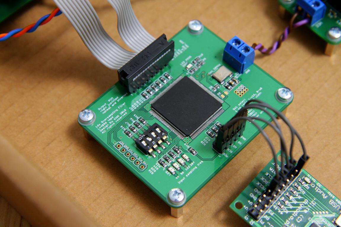

jaki stabilizator montujemy w zasilaczu do FPGA?
U mnie wygląda tak.
Każda płytka powinna mieć osobny zasilacz bo jeden nie wystarczy i kiepsko gra.
Po zasileniu osobnymi zasilaczami od razu słychać różnicę na plus.
Bardzo wysoko go oceniam. Jeden z najlepszych daców wg mnie.

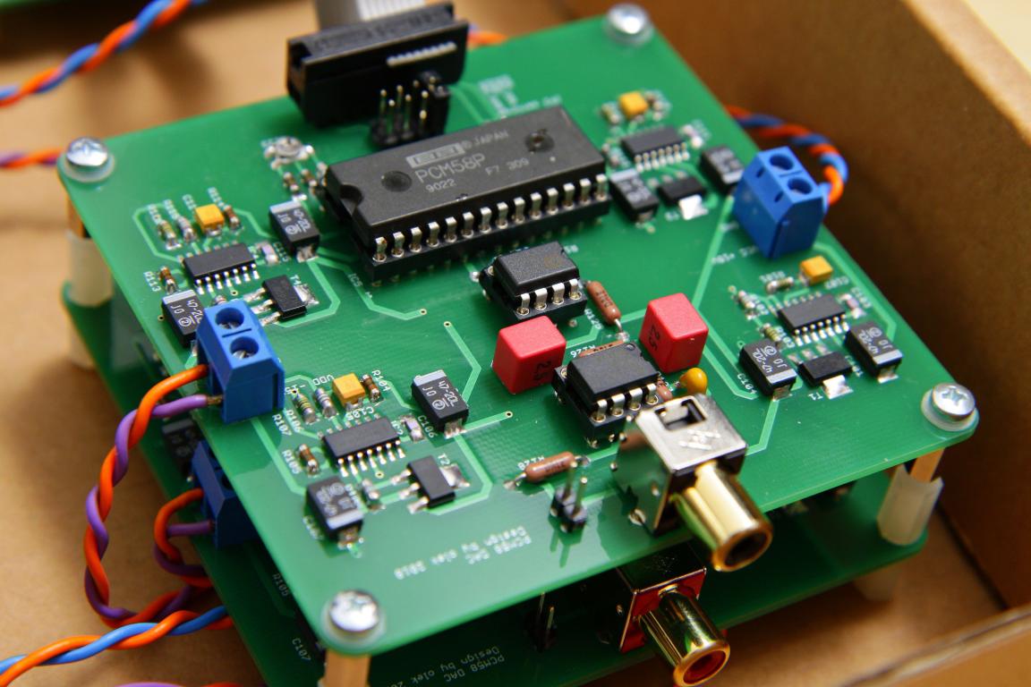

Spaliły mi się wysokotonówki podczas słuchania.
Stało się coś dziwnego, tak jakby ten DAC się wzbudzał, komuś się coś takiego przytrafiło koledzy?
A coś więcej możesz opisać?
Jaka reszta toru, grałeś z plikow czy z czegoś innego?
Jesteś pewien że to źródło A.nie wzmaka?
A.jakie to kolumny i tweetery?

Jeden kolega się może wypowiedzieć, co jest powodem spalenia wysokotonówek, które też poleciały z dymem. W skrócie trzeba na wyjściu dać wzmacniacz operacyjny, który jest "unity gain stable", a pewnie miałeś AD797, który niestety nie ma tej funkcji.
zufad- daj znaj jakie masz wzmacniacze operacyjne u siebie.

Czy zadałeś sobie trud sprawdzenia co się dzieje na wyjściu DACa oscyloskopem , lub w jakikolwiek inny sposób sprawdziłeś jego stan przed wpięciem w tor odsłuchowy ?
Rodzaj toru , odtwarzana muzyka nie ma tu raczej najmniejszego znaczenia , jeżeli inne urządzenia w tej roli działały bez zastrzeżeń przez dłuższy okres .
Kolega zufad nie pierwszy ze spalonymi wysokotonówkami z tym przetwornikiem.
Na diyaudio.pl też był taki przypadek, berylowe Revelatory poszły z dymem, tanio nie było :/
Ja mam wersję na PCM1704 i w zasadzie na dziś boję się ją włączyć, mimo, że mam wzmacniacze wyłączające się przy wykryciu wzbudzenia. ze 3-4 razy się wyłączyły.
Niekoniecznie problemem może być AD797, nota aplikacyjna mówi, że można stosować go ze wzmocnieniem 1, w pewnych określonych warunkach, strona 13 - Noninverting configuration
W tym układzie jest w sprzężeniu 150R, co nie jest jakimś mega odstępstwem, z tym, że to nie jest klasyczna aplikacja a Sallen-Key.
Winowajcą może też być AD811, też dość wredna kostka.
Generalnie taki urok DIY :) Choć fajnie by było, gdyby kolega olog znalazł chwilę czasu sprawdził czy da się coś z tym zrobić :)
Asustor AS-5002T z MPD + Amanero + AD1865 .3lite DAC + Autorskie PRE + Monobloki Ravlus Amplifilo + kolumny Tatami Audio Hudba
Spróbujcie w szereg z C118 wstawić rezystor 100om . Może rozwiąże temat .

Dużo zależy od projektu PCB. AD811 z gołym sprzężeniem zwrotnym potrafi się wzbudzić, 2500uV/s robi robotę, na płytce 2 warstwowej miałem z tym problem, ta sama aplikacja na 4 warstwach - nie ma sprawy :) samo prowadzenie ścieżek zasilania może wywołać problemy.
AD797 w starszych rewizjach miał chyba jakiś problem ze wzbudzaniem, ale tutaj mamy 10pF równolegle do 150R, więc nie powinno być problemów.

Od lat słucham na rotel rb 1090 - sporo DACow za mną i do tej pory problemów nie było.
Słucham FLACow z komputera, głównie.
Wzmacniacz operacyjny jaki zastosowałem to wspomniany wcześniej AD797
Widzę ze ten DAC to poskramiacz berylow, u mnie zdechł jeden berylowy satori, drugi fest zniekształca.
