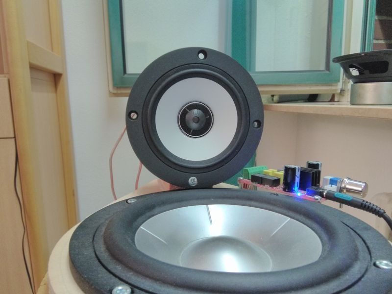

Ja osobiście jak pozbyłem się skrzynek na obudowy jestem pełen podziwu dla dipoli i ich cudownemu basowi, bez buczenie, z pełną głębią, nie trzeba tłumić energii tylnej strony membrany, no trzeba trochę elektroniki, ale to jest warte.
Słucham na biurku teraz 22cm basowego w połączeniu z koaksjalnym 10cm Al i 19mm tytanem. No rewelacja!

Nie wiem co mam Tobie sfotografować ale w ramach zabawy w pokoiku mym bawię się w obudowy otwarte.
Lekcję odrobiłem :)
Pozdrawiam "dłubacza".

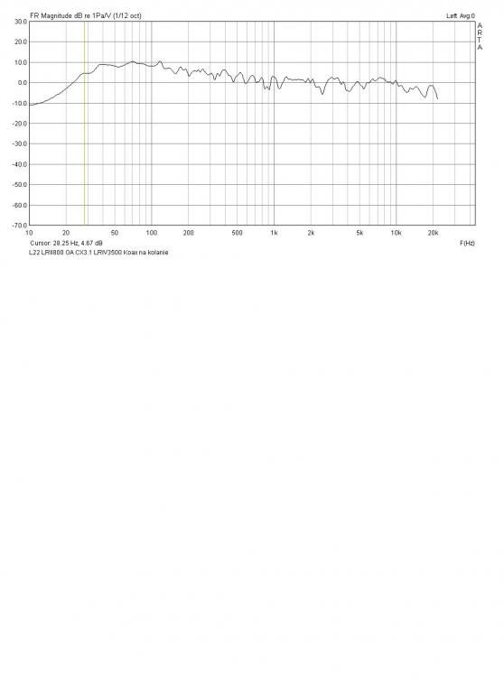

Może pomiary na kolanie
Zaloguj się, aby zobaczyć treść (możliwe logowanie za pomocą ) post-44127-0-95701600-1529572385_thumb.jpg
Te pomiary raczej dowodzą ,że jest źle a nie dobrze . 10dB dziury na średnicy . Poziom między 100Hz a 10kHz też ze spadkiem 10dB . Nie jest to z pewnością naturalny ani wierny przekaz zarejestrowanego materiału . No ale jeśli tobie się podoba to najważniejsze .

pamiętaj, że chodzi o pokazanie, że można dipole z koaksjalny i że modelować można jak kto lubi. Ja tak lubię i nawet na słuchawkach tak mam dzięki DSP
