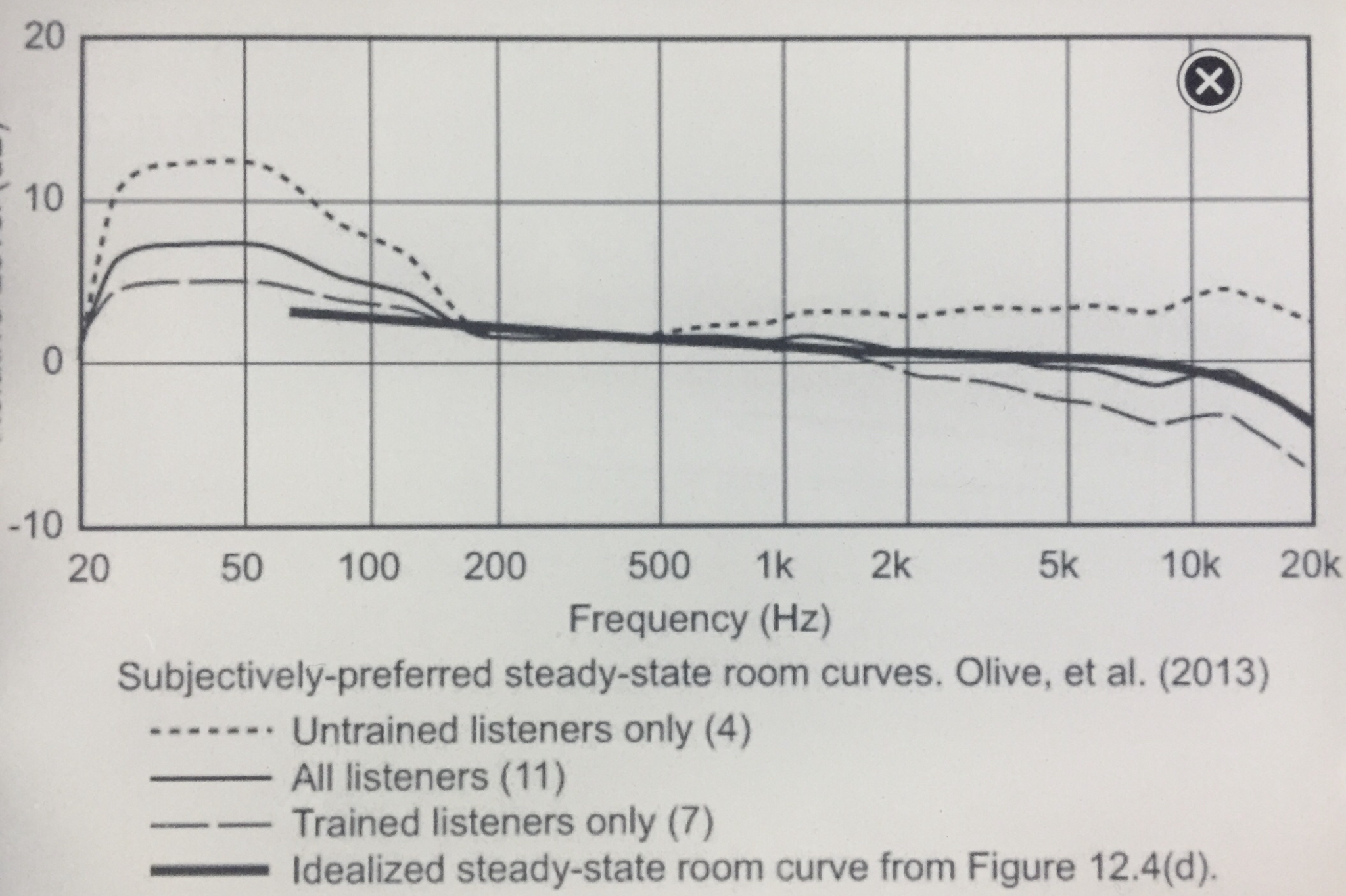

Ale powracamy do tematu i ponizszego stwierdzenia, bo to jest aktualnie „centralny“ punkt i sedno dalszych rozwazan i dyskusji.
akurat dolne pasmo nie powinno być "flat".

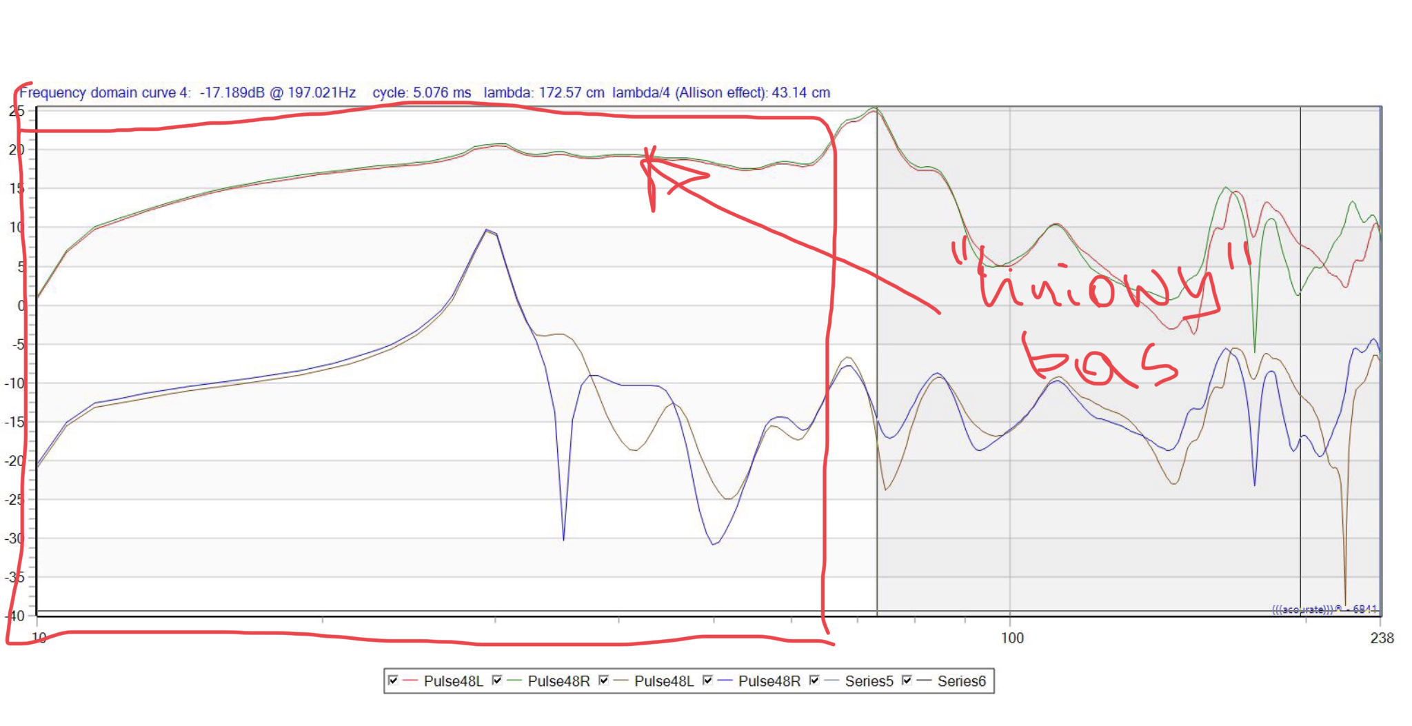

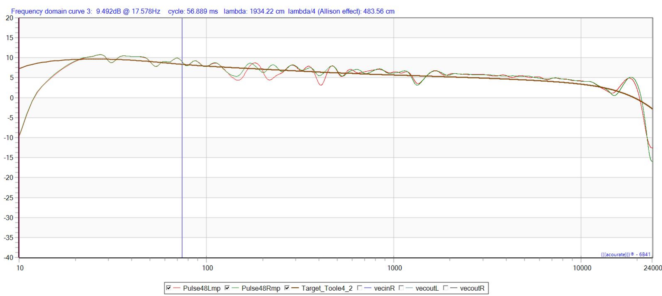

Zaczne od mojego ulubionego obrazka.
It‘s all about BASS
Skupmy sie na tym zakrazkowanym basie

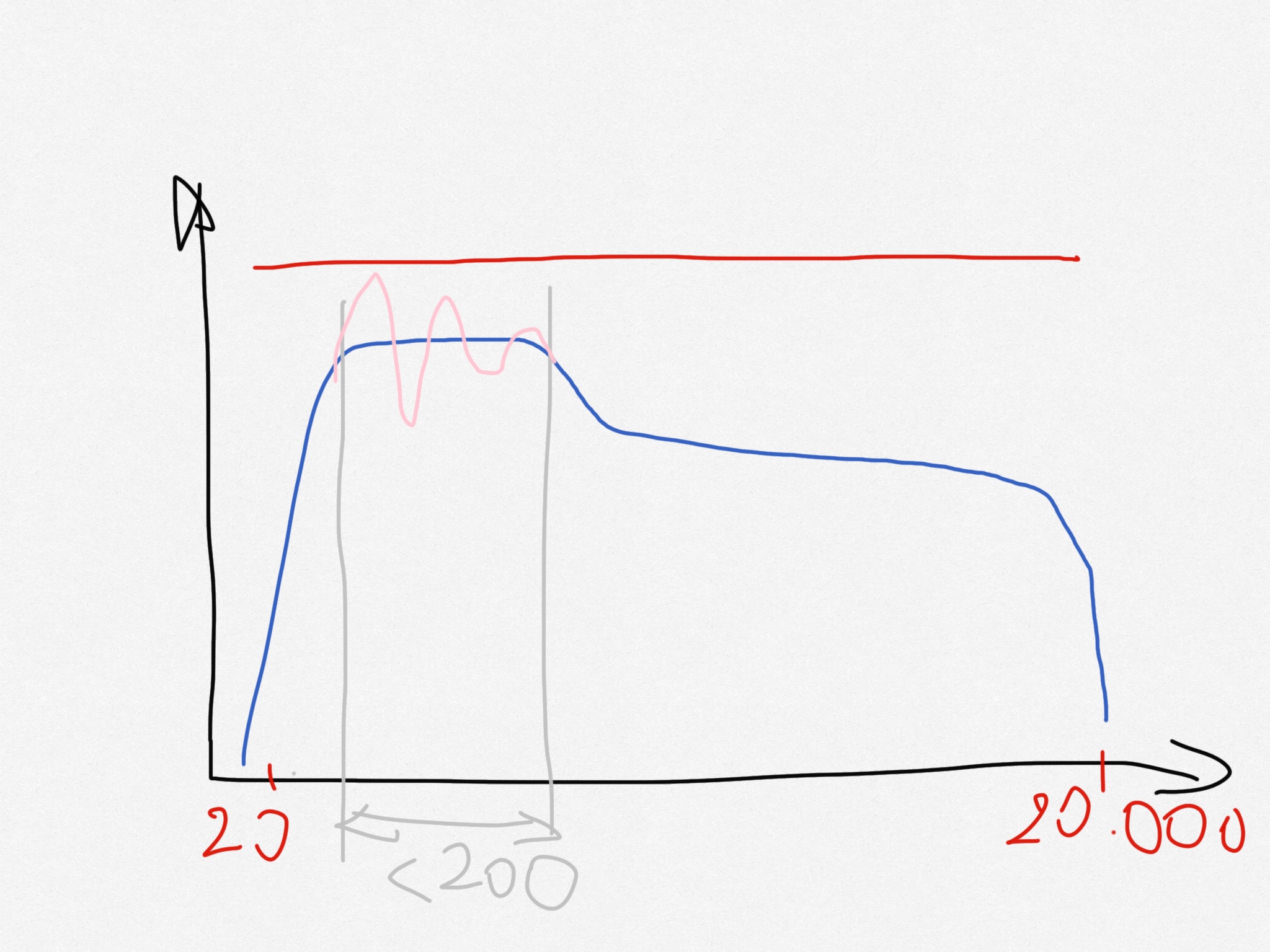

To jest to co ja rozumiem pod pojeciem „dolne pasmo powinno byc flat“
Czyli „flat“ nie znaczy tak samo glosne jak reszta pasma. „Flat“ znaczy „liniowe“ (patrz tez powyzej odnosnie „liniowe“), bez dziur i peakow, bez dudnienia

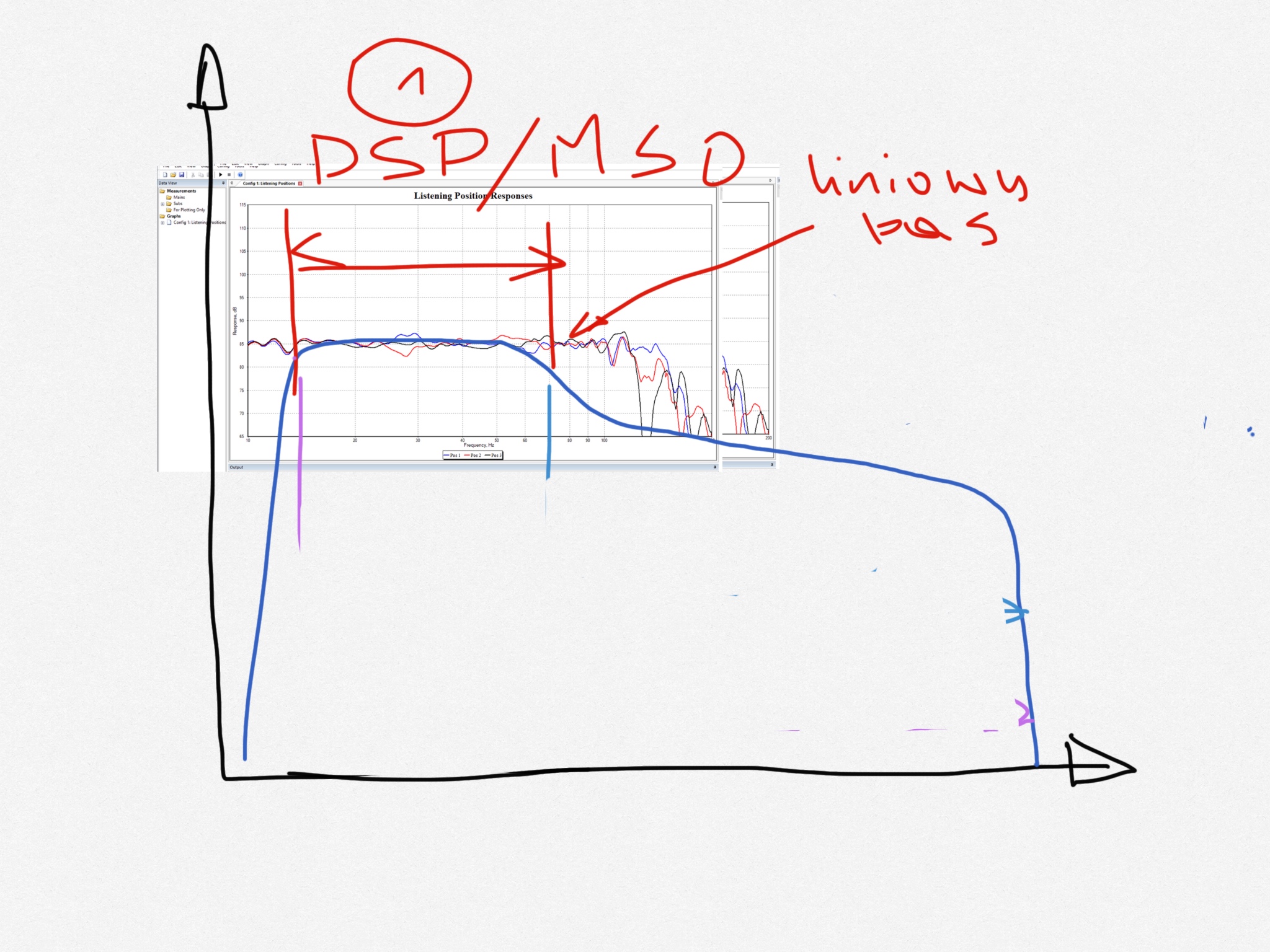

A jak to osiagnac?
Niestety, wcale nie tak prosto.
Na szybko dla przypomnienia tutaj punkt wyjsciowy tej aktualnej dyskusji -> jak mozna osiagnac „flat“ przy uzyciu kilku subwooferow indywidualnie sterowanych przez MSO+DSP
Czy to jest jedyne rozwiazanie?
Nie, ale bardzo dobre (i niestety kompleksowe)

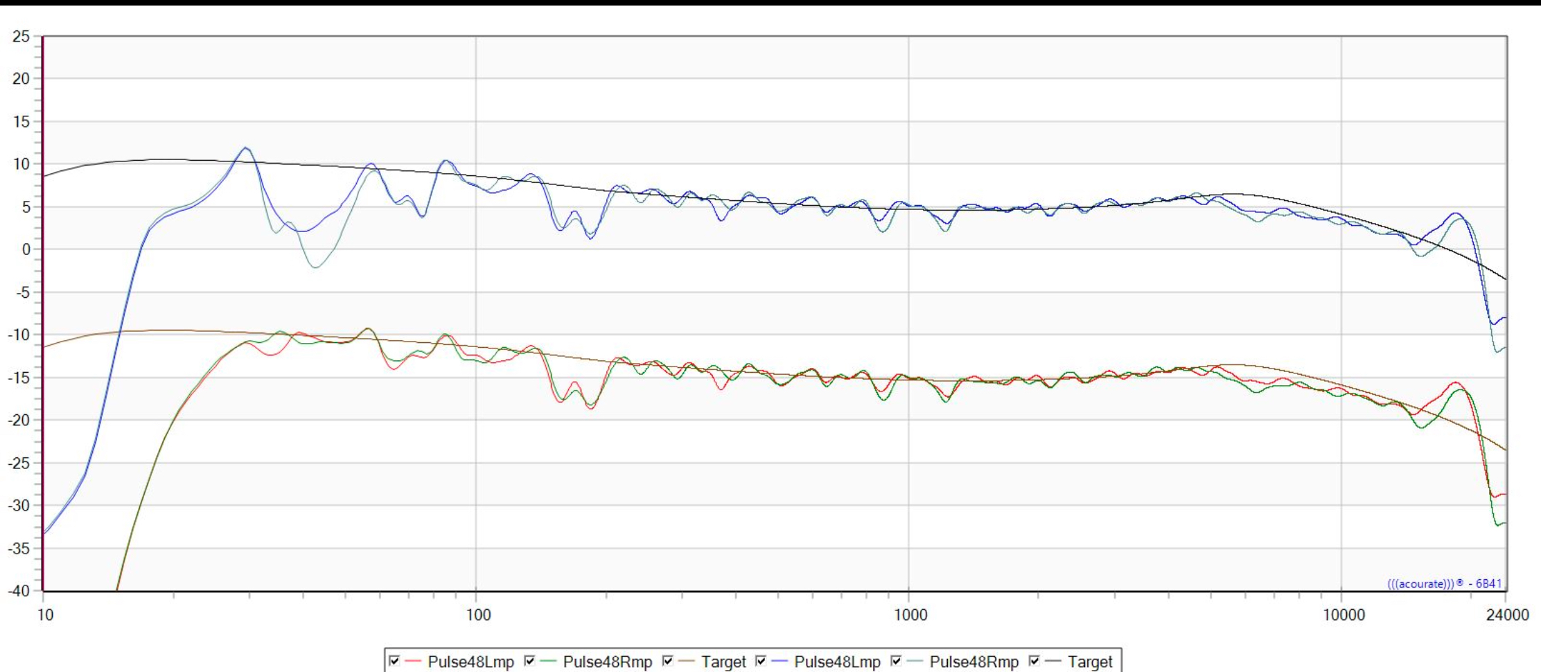

No dobra to jakie odchyłki dla pasma 20-80 Hz to jeszcze liniowo a ile już nie? +/- 3dB (przedział 6dB) w warunkach domowych bez Weltiego, DBA i podobnych setupów to już ok czy jeszcze dramat? 😉
Edytowane przez Chloru
Co dla kogo jest „liniowo“, to juz musi kazdy dla siebie zdefiniowac. Sa tacy Kowalscy, ktorzy maja gorki +15dB i dziury -10dB, i nawet tego nie zauwazaja i sa z tym szczesliwi .
Ja osobiscie uwazam, ze te +/-3dB to dobry wynik (obojetnie czy z Weltim, DBA,…czy bez), jesli te gorki i przede wszystkim dolki nie sa zbyt szerokie, i ze mozna z tym dobrze zyc

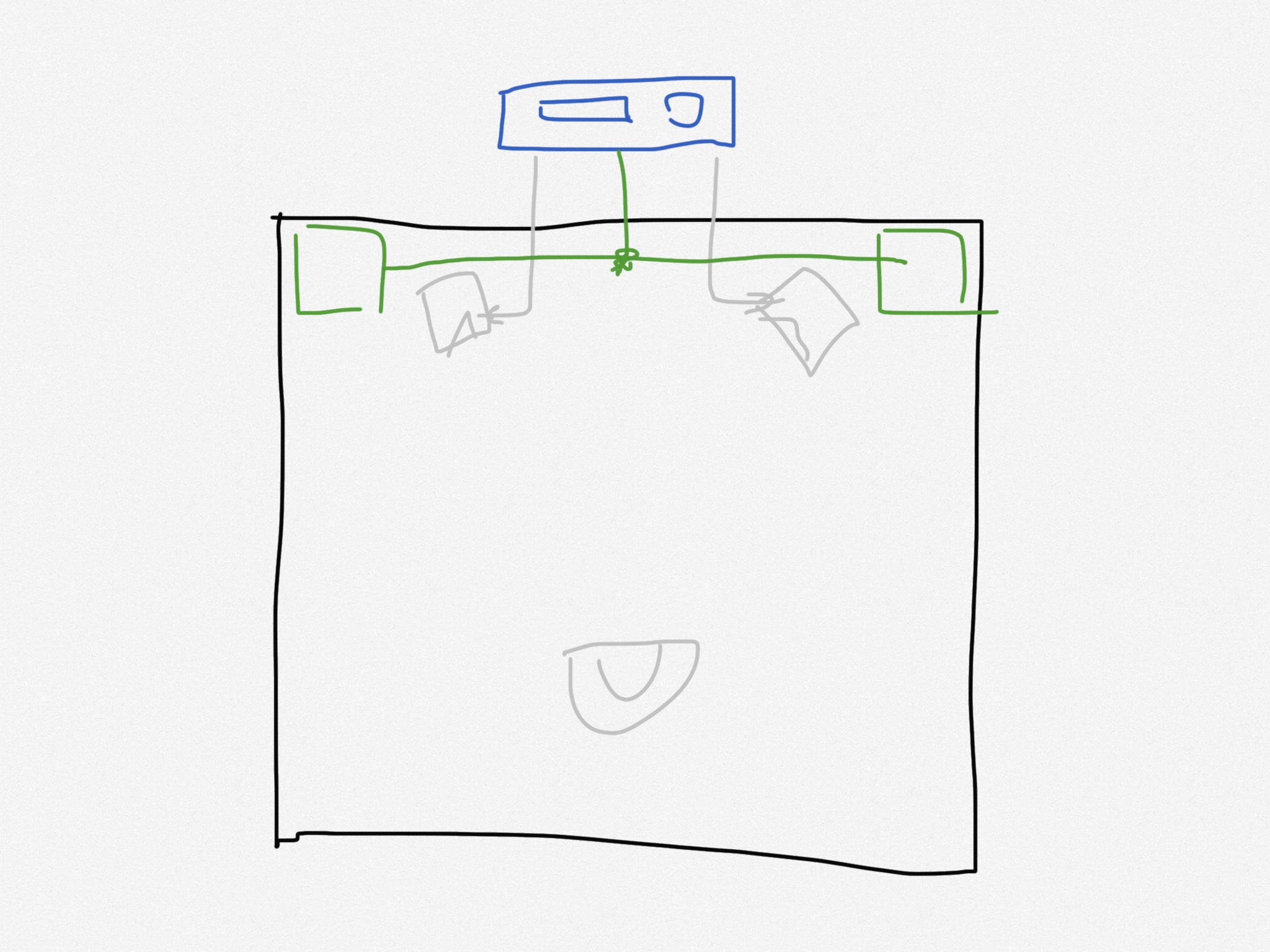

1. Jeden albo dwa subwoofery umieszczone z przodu. Wystarczy jedno wyjscie z wzmacniacza/amplitunera zasilajace obydwa subwoofery tym samym sygnalem i juz wszystko leci

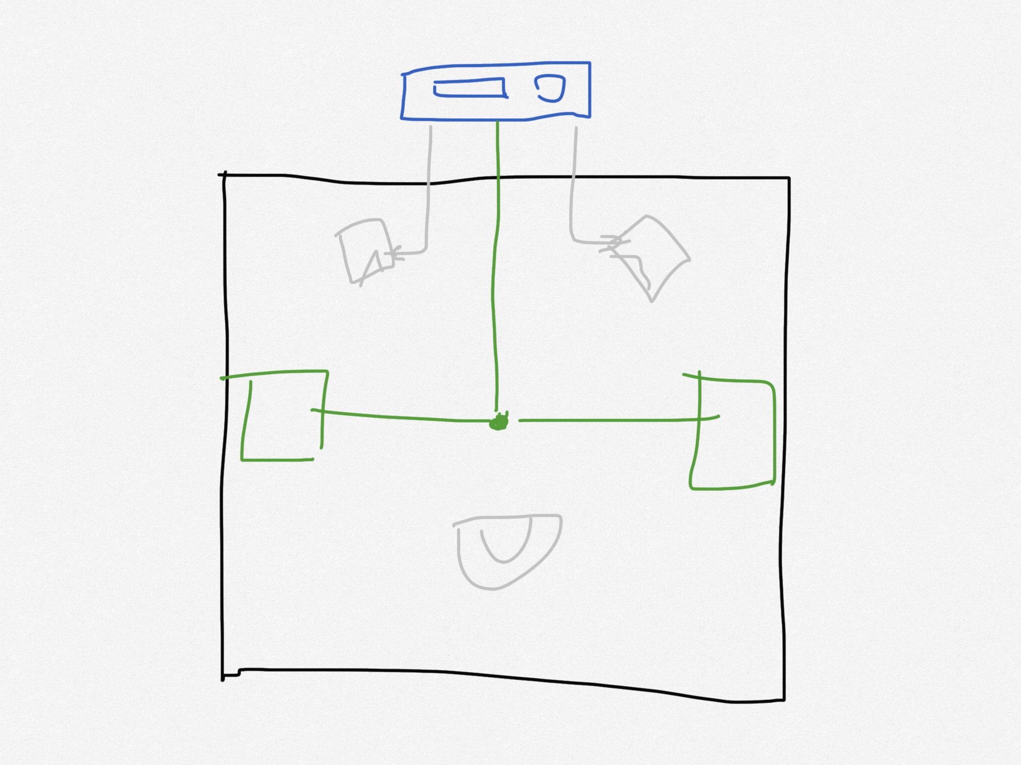

2. Ciekawszy wariant rokujacy lepsze efekty, to uzycie dwoch albo czterech subwooferow ustawionych albo po srodku scian, albo (4) w katach. W dalszym ciagu wszystkie sa zasilane jednym, tym samym sygnalem i wszystkie maja zgodna polaryzacje

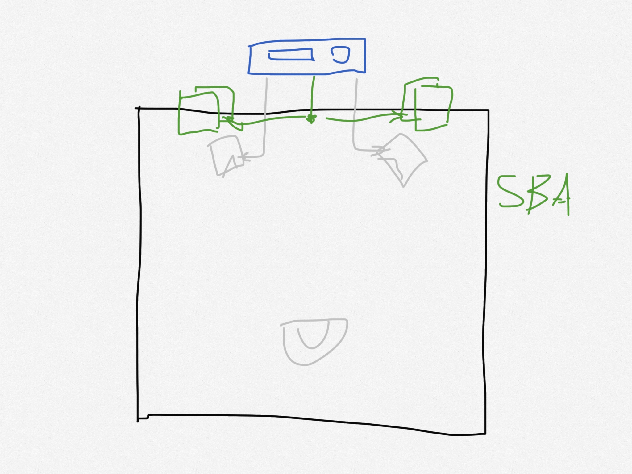

3. SBA czyli Single Bass Array. Cztery subwoofery na frontowej scianie. W dalszym ciagu wszystkie sa zasilane jednym, tym samym sygnalem i wszystkie maja zgodna polaryzacje. Tylna sciana jest wytlumiona absorberami/welna

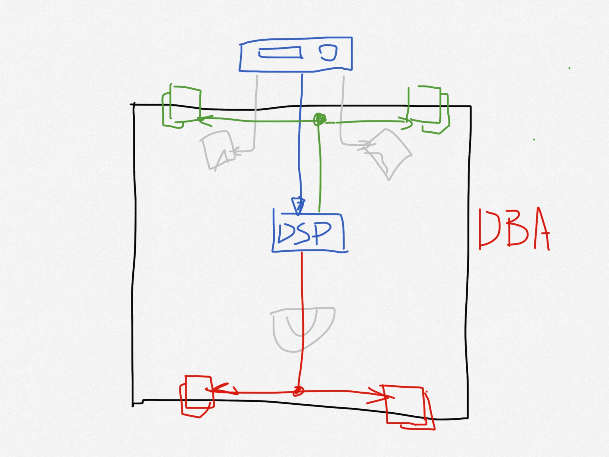

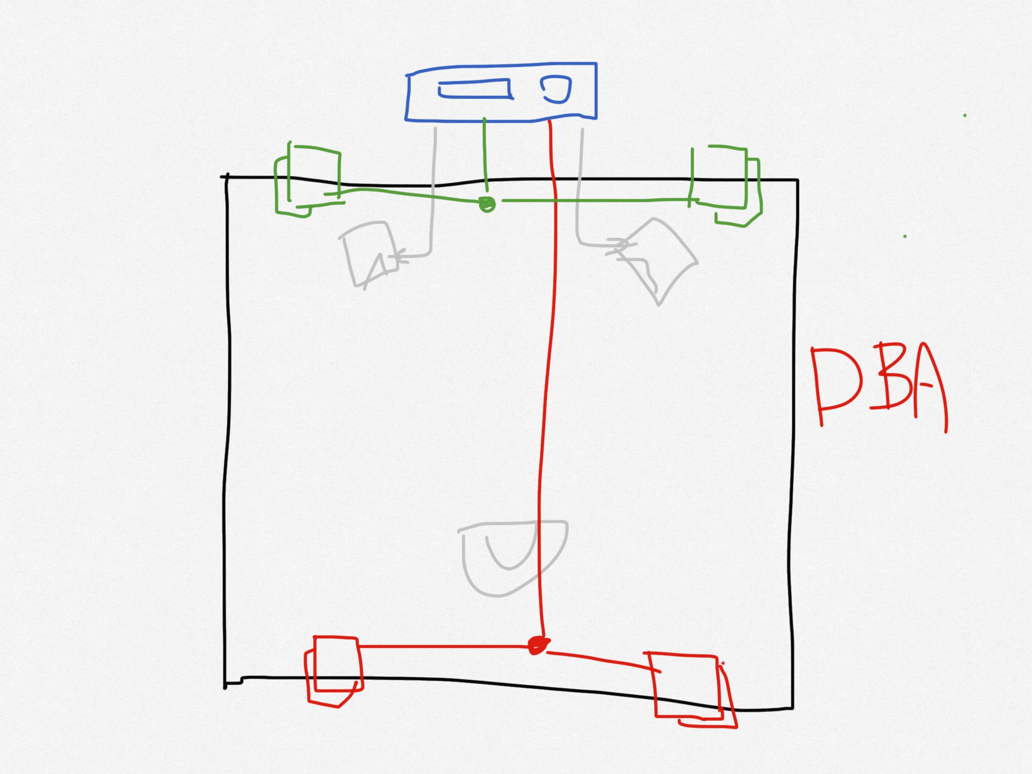

4. DBA czyli Double Bass Array. Cztery subwoofery z przodu i cztery z tylu. Te tylne musza byc opoznione i odwrocone w polaryzacji. To znaczy, ze albo wzmacniacz/amplituner ma dwa osobne wyjscia na subwoofery, ktore oferuja mozliwosc dostarczenia dwoch roznych sygnalow z roznymi opoznieniami (przyklad Lyngdorf, Lexicon, Trinnov i podobne)….
… albo uzywamy dodatkowy procesor DSP, ktory przyjmuje na wejsciu jeden wspolny sygnal, a potem go rozdziela na przod i tyl z roznymi opoznieniami

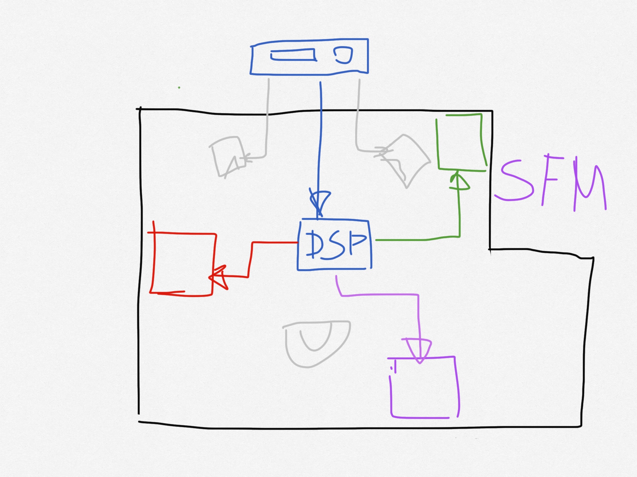

5. SFM czyli Sound Field Management. To sa rozwiazania dzialajace na zupelnie innej zasadzie, ktora nie wymaga jakiegos specjalnego ustawienia subwooferow w pomieszczenia. To dowolne ustawienie subwooferow jest kompensowane przez dosc skomplikowane obliczanie indywidualnych parametrow opoznien, glosnosci i EQ dla kazdego z uzytych subwooferow.
Mozna to robic tak jak to opisueje Earl Geddes, albo uzyc specjalnych programow takich jak na poczatku wspomniany Multi Sub Optimizer

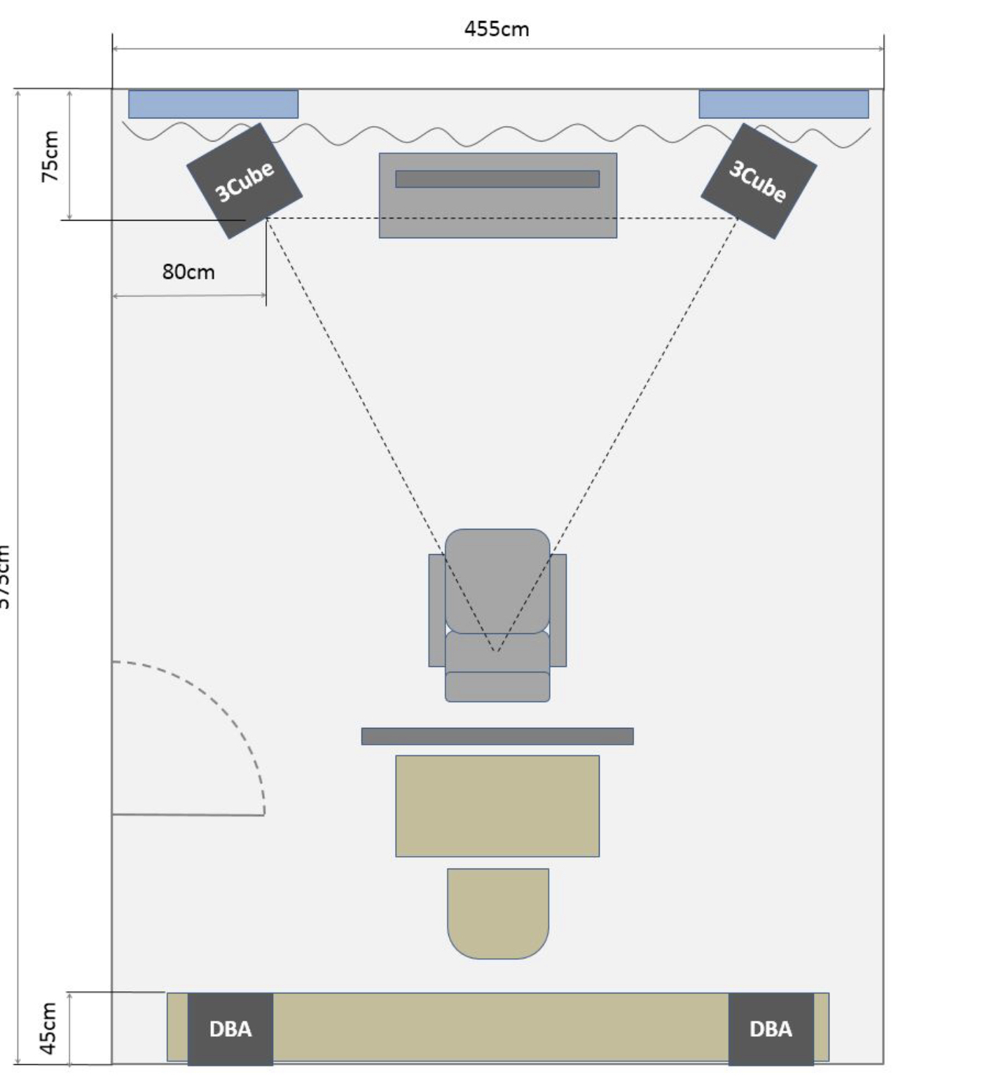

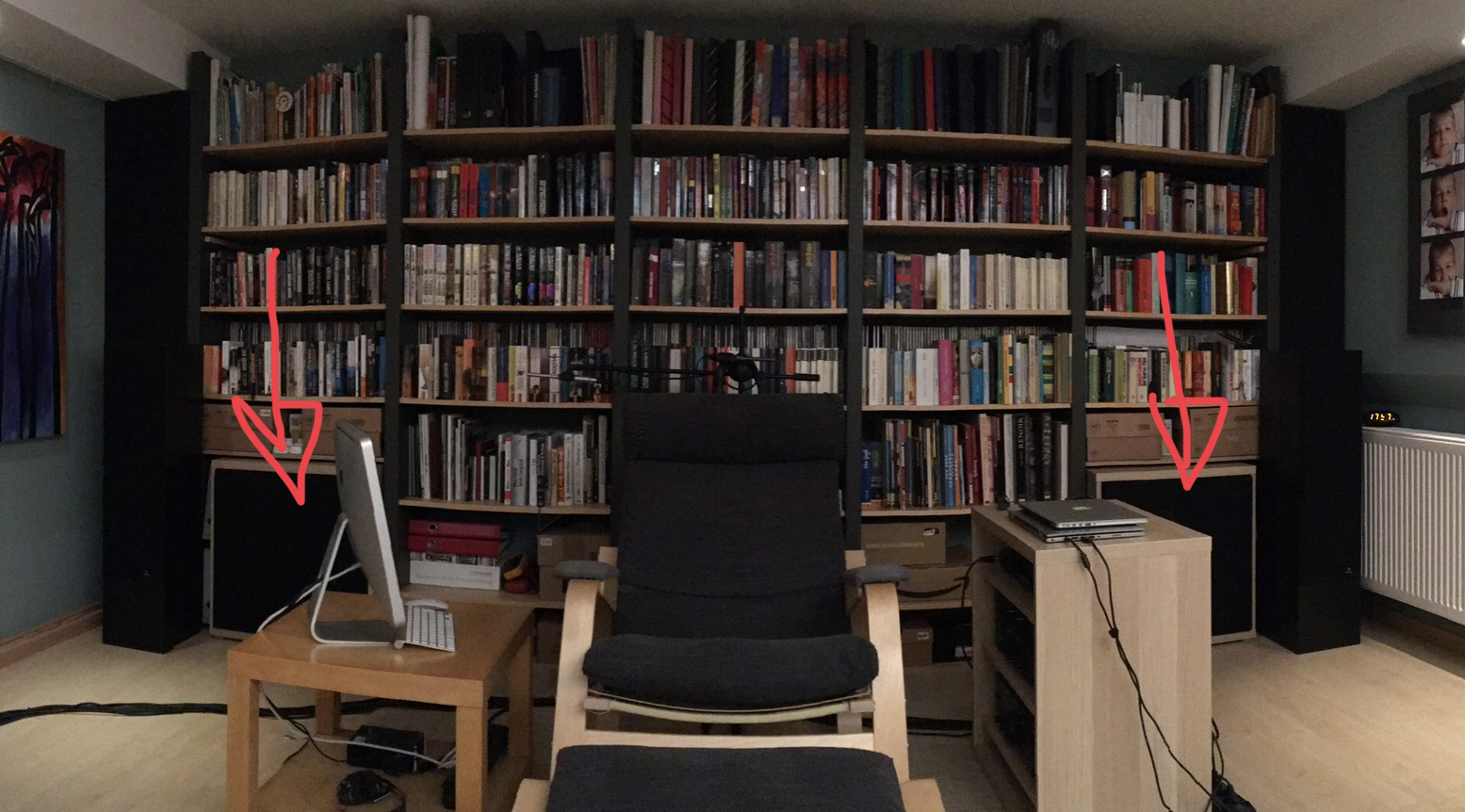

Ok, przechodzimy do praktyki i do mojego rozwiazania.
Ale moje rozwiazanie nie ma z REW nc wspolnego.
Moje rozwiazanie to opisany wczesniej setup 4. DBA
W moim przypadku w totalnie prymitywnej, ale o dziwo znakomicie funkcjonujacej wersji.

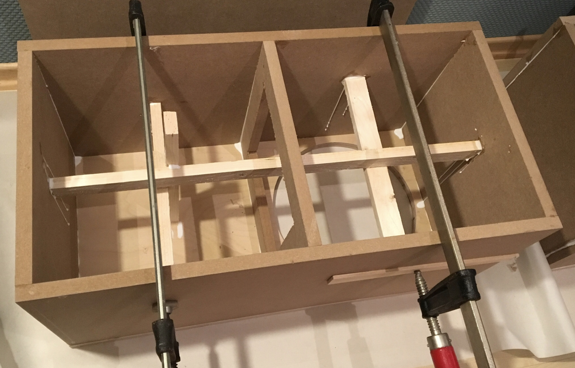

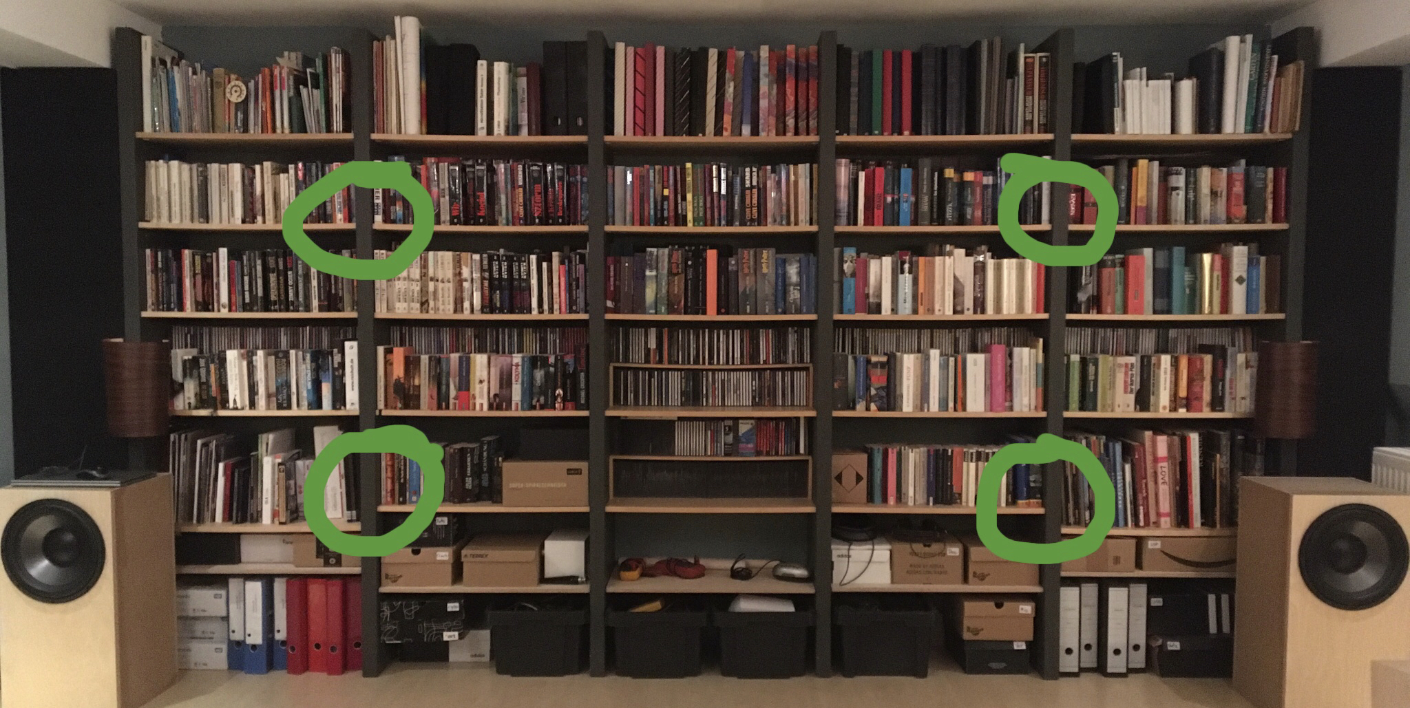

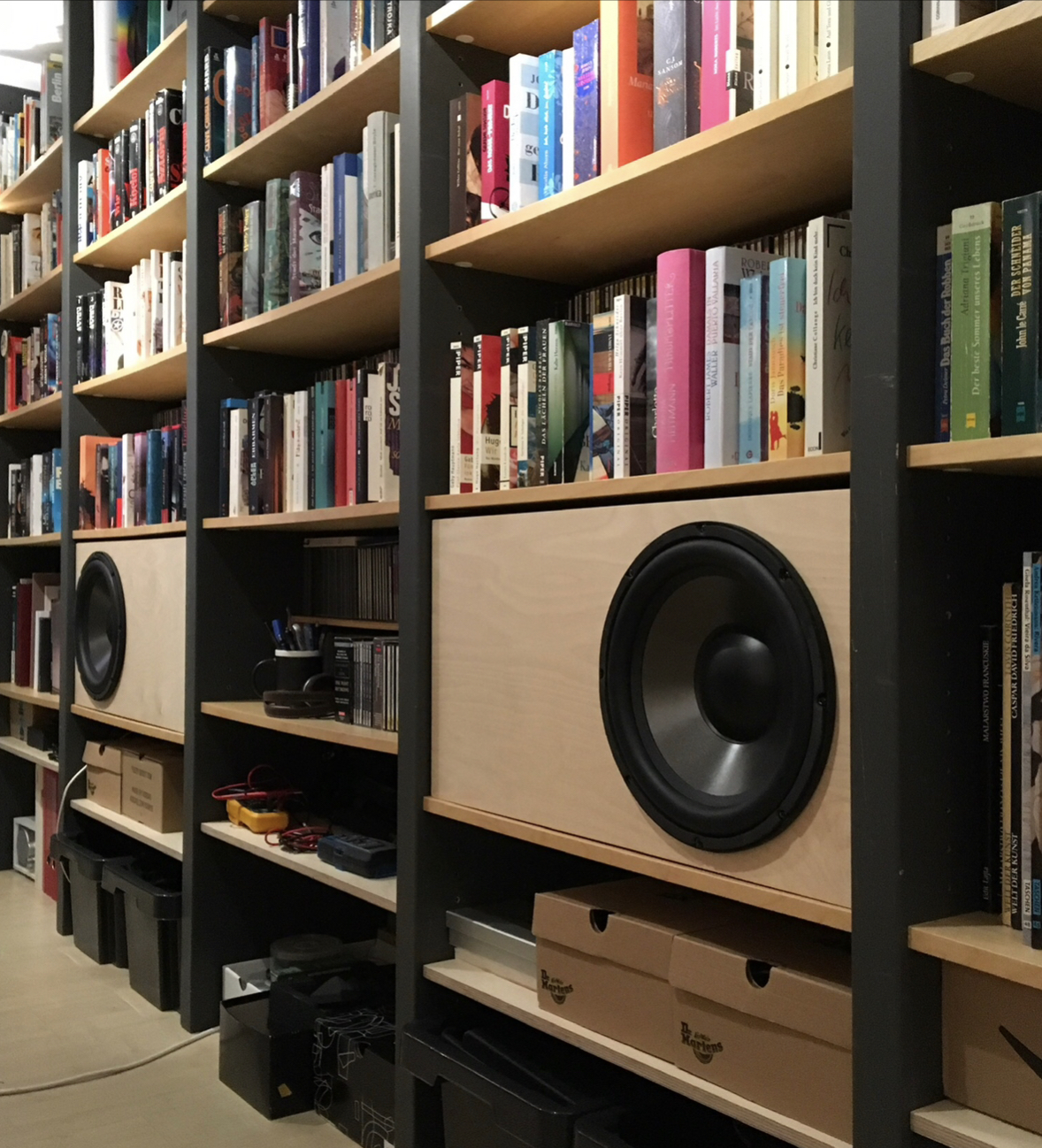

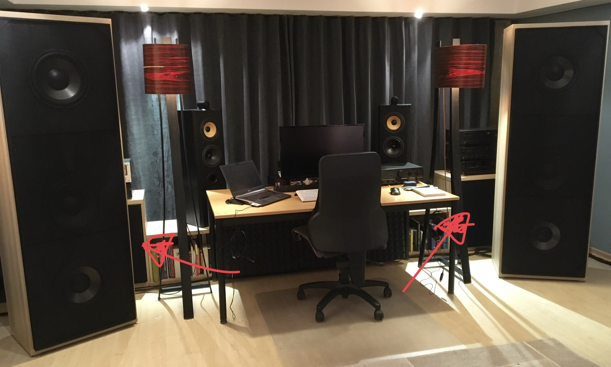

Typowy, klasyczny setup DBA wymaga dodatkowo do glownych glosnikow 4 subwoofery na przedniej scianie i(emitujace fale dzwiekowe) i 4 subwoofery na tylnej scianie (absorbujace fale dzwiekowe).

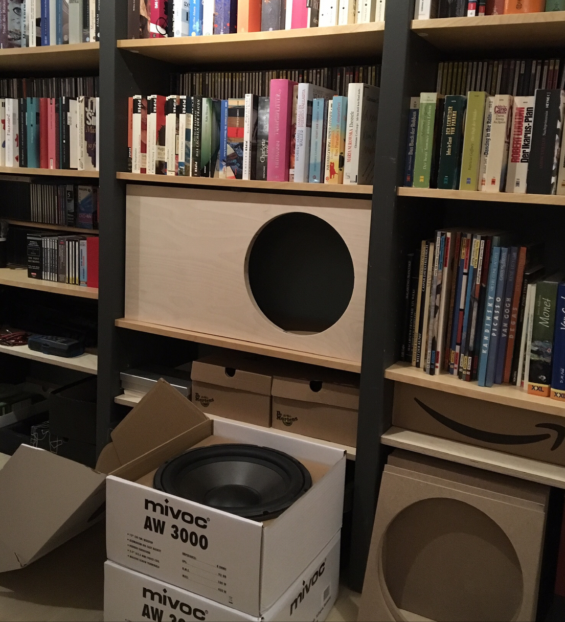

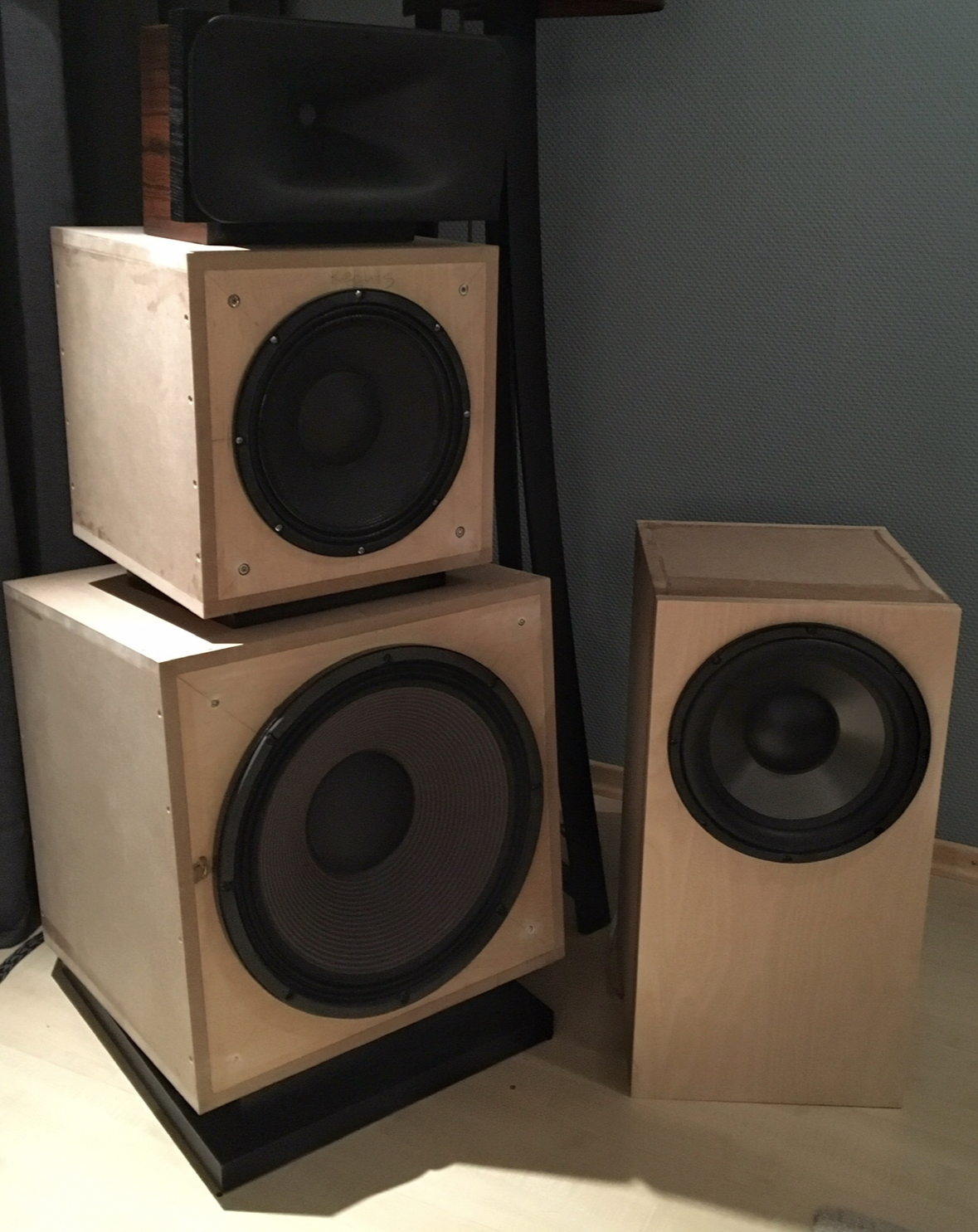

Ale takie rozwiazanie bylo mi za drogie, wiec w celu wyprobowania tej koncepcji wymyslilem wersje „lite“
Czyli…
Moje glowne glosniki przejely role przednich subwooferow (czyli tylko 2 x18“ zamiast 4 subwooferow), a do tylu zbudowalem 2 (zamiast 4) totalnie proste, tanie skrzynki z przetwornikami 12“ (skrzynka 70€, przetwornik 50€)
Te tylne subwoofery stoja w regale na tylnej scianie (niestety, nie tam gdzie powinny byc)
Do zasilania uzylem proste hypexowskie koncowki mocy.
Calosc jest sterowana dosc skomplikowanym systemem bazujacym na programie Acourate w kombinacji z JRiver (to jest moj DSP, ktory to wszystko kalibruje)
I to bez monstrualnych subwooferow z moca w kilowatach
I czy ten tak zredukowany, minimalistyczny, tandetni DBA dziala?
Dziala. I to lepiej nicz oczekiwalem

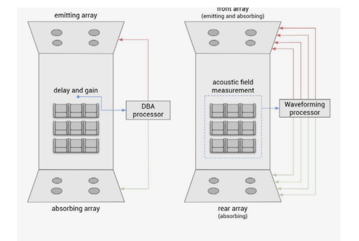

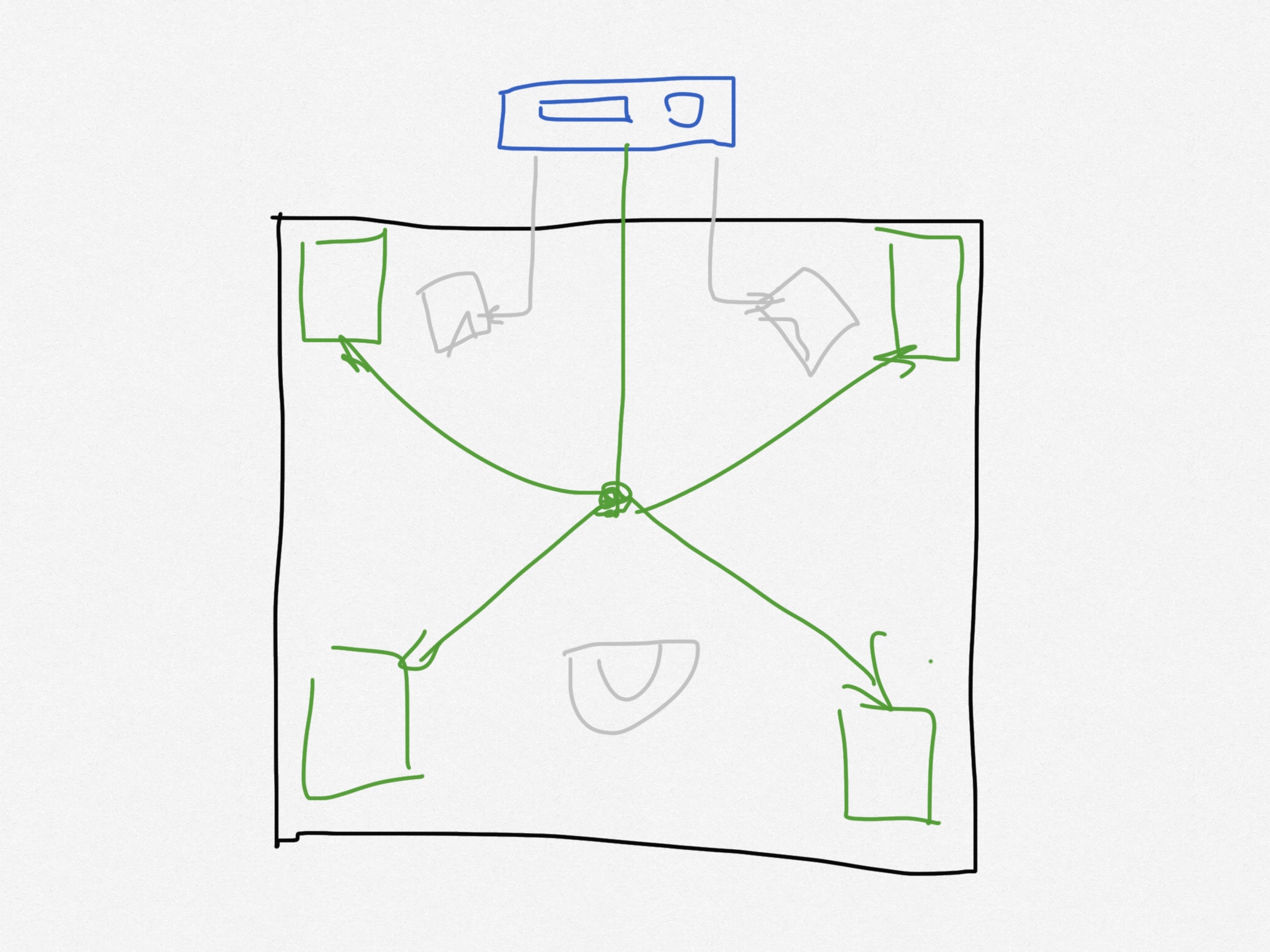

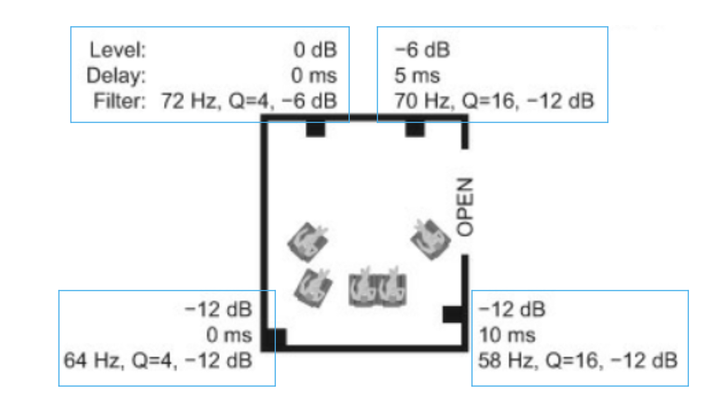

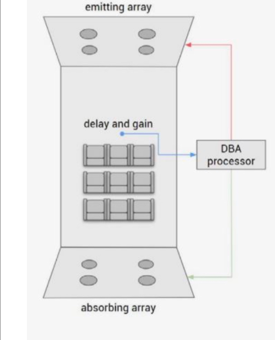

Nigdzie nie znalazłem w tym opisie dlaczego DBA /SBA stosować i co daje  ustawienie Subów w  takiej konfiguracji?😁
Podpowiem...
Tworzy jednolitą falę basu , która przechodzi od frontu do tyłu.Dzięki temu Bas jest jednakowy w całym pomieszczeniu i KAŻDY oglądających ma takie same odczucia
Zaloguj się, aby zobaczyć treść (możliwe logowanie za pomocą ) Edytowane przez Gmow1977
Czyli te dwa z tyłu zakładając,  że mamy cztery muszą być w przeciwfazie czy może tak się zdarzyć,  że na pomiarze wyjdzie lepiej gdy na przyklad tylko jeden będzie w przeciwfazie ?
Podpowiem...
Tworzy jednolitą falę basu , która przechodzi od frontu do tyłu.Dzięki temu Bas jest jednakowy w całym pomieszczeniu…
Nie. To tylko polowa prawdy
Tylko ta pierwsza bezposrednia fala jest jednolita. A jak tylko ten „jednolity front“ tej bezposredniej fali dotrze do tylnej sciany, odbije sie, powroci spowrotem jako fala odbita i nalozy sie na ten „jednolity front“ fali bezposredniej, to jest koniec z jednakowym basem w calym pomieszczeniu
„Jednolita fala basu“ nie wystarcza.
Aby calosc funkcjonowala, musisz na tylnej scianie pochlonac ta „jednolita fale basu“. A na to sa tylko dwa sposoby:
1. W SBA -> gruba warstwa welny
2. W DBA i Wafeforming -> tylne subwoofery przejmujace role welny
Czyli, to nie „jednolita fala basu“ jest przyczyna jednakowego basu w calym pomieszczeniu
BTW.
Przytoczony przez ciebie obrazek chyba opisuje Wafeforming (patrz powyzej metoda (6) a nie DBA metoda (4)
