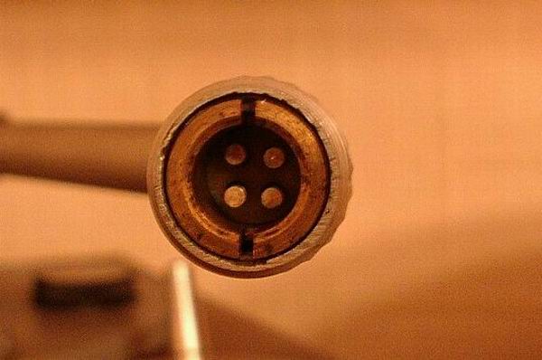

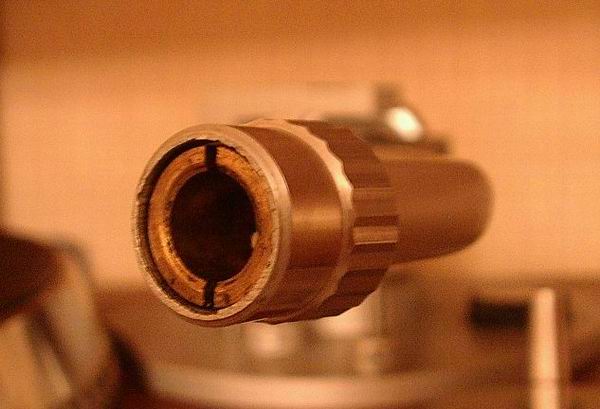

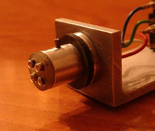

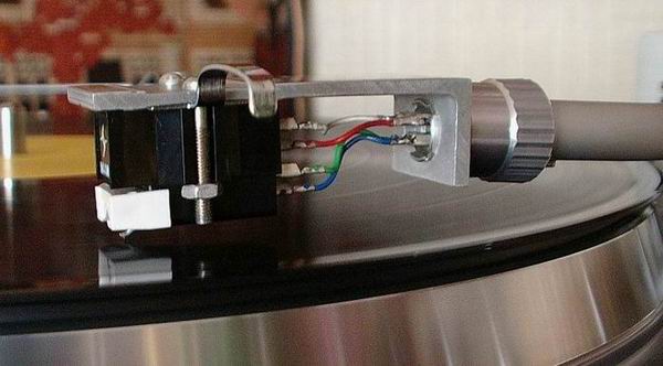

Ramię w "Adamie" jest zakończone specjalnym uchwytem, który słyży do mocowania tzw. "koszyków" inaczej nazywanych headshellami. Wkładka jest mocowana za pomocą dwóch śrub do "koszyka" - zob. zdjęcie poniżej - a "koszyk" do ramienia za pomocą zacisku obrotowego. Dlatego w takim przypadku, można zastosować tylko wkładki "krótkie", ponieważ tylko one zapewnią w połączeniu z "koszykiem" prawidłowe prowadzenie igły.
W "Adamie" można również zastosować "długie" wkładki - takie jak cytowany wcześniej Ortofon, ponieważ one nie wymagają stosowania "koszyka". Ta wkładka ma trzpień pasujący do uchwytu w ramieniu gramofonu. Prawidłowe prowadzenie igły, zapewnia długość samej wkładki. Niestety w tym przypadku brak jest możliwości regulacji wysięgu. Przy zastosowaniu "koszyka" z podłużnymi otworami pod śruby taka możliwość istnieje.

Nie bardzo rozumiem. Wkladka ma dwa otwory w odstepie polcalowym i koncowki sygnalowe do ktorej podlacza sie kabelki. Jaki jeszcze trzpien ?
Czy to, co zacytowalem powyzej oznacza, ze wkladki nie sa uniwersalne i tylko niektore mozna przykrecic do zwyklego ramienia np. RB 250 a inne znowu tylko do jakiegos z koszykiem np. SME?
Gość G.Mark
Teraz ja za bardzo nie rozumiem? :-) Napisałem, że wkładka Ortofona - http://www.allegro.pl/show_item.php?item=37784138 - ma trzpień i nie wymaga ona dodatkowych elementów pośredniczących - "koszyka" - aby ją zamocować do ramienia. Pokazałem na zdjęciach, że "koszyk" ma trzpień, a na końcu ramienia jest specjalny zacisk. Tak więc...?
GM
Panowie, dla wyjaśnienia.
Są wkładki ortofona tzw krótkiego systemu. O ile długie to typu concord ,DJ, Pro. Natomiast np MC i inne są to systemy krótkie mocowane poprzez "koszyk " do ramienia.
