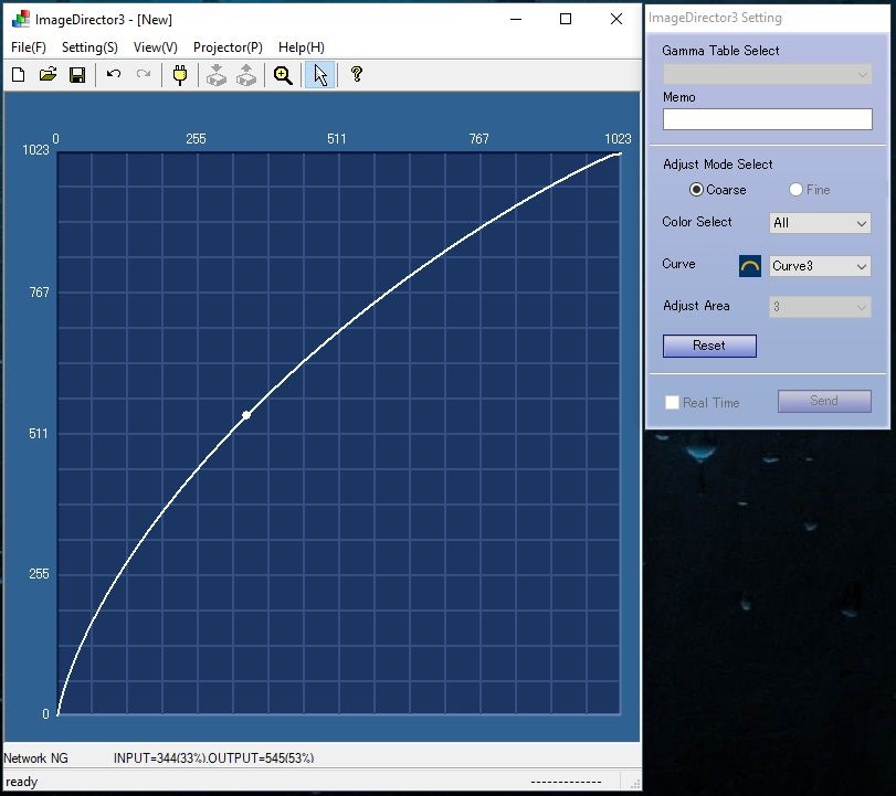

Jest jednak fajny programik, który to umożliwia ;) IMAGE DIRECTOR do pobrania ze strony Sony:
IMAGE DIRECTOR obsługuje za pośrednictwem sieci LAN projektory HW50, 55, 65... i pewnie inne też. Ściągamy, instalujemy. Po podłączeniu projektora to sieci LAN konfiguracja jest prosta – trzeba wpisać jego IP adres.
Program umożliwia modyfikację aktualnej krzywej gamma ustawionej na projektorze – ja zmieniłem parametry fabrycznej 2,2 w trybie Curve3. Zmiany najlepiej wprowadzać za pomocą klawiatury (strzałki), myszka jest do tego mało przewidywalna.
Ważne: zapisując zmiany zastępujemy krzywą fabryczną z projektora!
Ptaszkując Real time od razu widać na ekranie co zrobiliśmy. Bardzo pomocne – wręcz niezbędne – są plansze testowe (np. 2-APL Clipping).

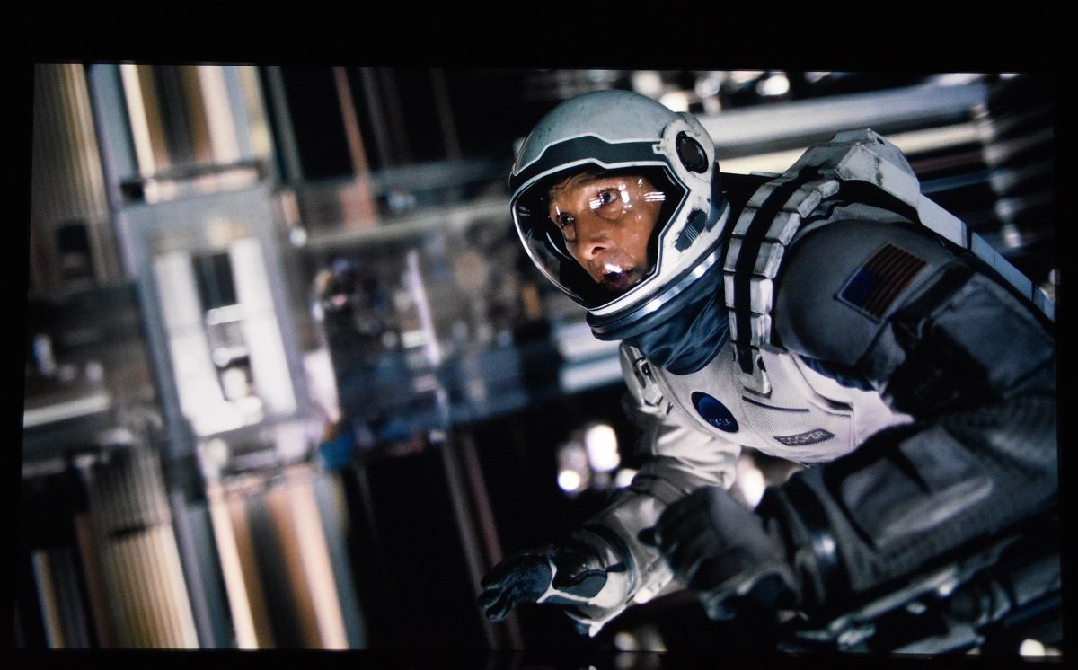

Efekt? Do tej poru miałem ustawioną gammę 2,4, po modyfikacji zamiast smolistych cieni mam w tych cieniach widoczne szczegóły (załączona fotka);)
