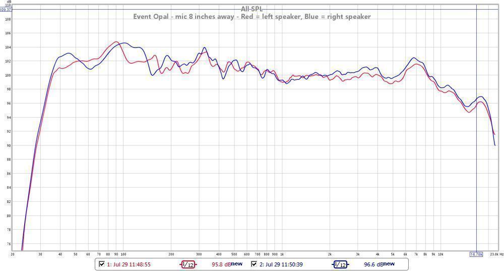

Dobra, dokonałeś idealnego nagrania w studio pod każdym względem. Bierzesz to nagranie do domu, wpuszczasz w system zakończony zakończony monitorami studyjnymi, których charakterystyki wyglądają jak na tych obrazkach poniżej. Co możesz powiedzieć o tych rzeczywistych pomiarach i jak ta idealnie nagrana przestrzeń fazowa będzie odtworzona z dwóch punktów emisyjnych o zbliżonej charakterystyce, ale w szczegółach różnej bo jak widać z tych wykresów nawet niewielka zmiana położenia kolumny daje znaczące zmiany na charakterystyce? Pierwszy z tych pomiarów jest zrobiony przy wyłączonym w programie pomiarowym uśrednianiu charakterystyki, dwa dalsze pomiary z włączonym uśrednianiem.

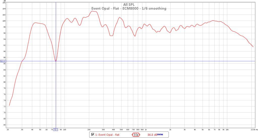

Chyba nic nie zrozumiałeś z tych trzech wyżej zamieszczonych pomiarów.

spróbuj zrozumieć te trzy różne pomiary tych samych kolumn zrobione przy różnych ustawieniach systemu pomiarowego (dwa pierwsze) i przy różnych ustawieniach (drugi i trzeci).

P.S. Te trzy pomiary zrozumiałeś ? Oczywiście w funkcji precyzji przestrzeni fazowej.

Może nie mają, ale jak przy takiej charakterystyce i jej zmienności chcesz przy pomocy dwóch źródeł emisji (stereo) odtworzyć precyzyjnie przestrzeń fazową ? Ruszać głową nie musisz, ale stałe położenie też nie gwarantuje poprawnego odtworzenia. Popatrz jeszcze raz na charakterystykę bez uśredniania (pierwszy przebieg) i zauważ że taki sam pomiar z drugiej kolumny systemu stereo nie będzie taki sam. Te szpilki na charakterystyce będą miały układ zależny od położenia kolumny.

Wszystko jest podane na tych wykresach. To bardzo dobre studyjne monitory aktywne.
Myślałem że da Tobie coś do myślenia ta charakterystyka z pierwszego obrazka, ale widzę że nie za bardzo ;-).
