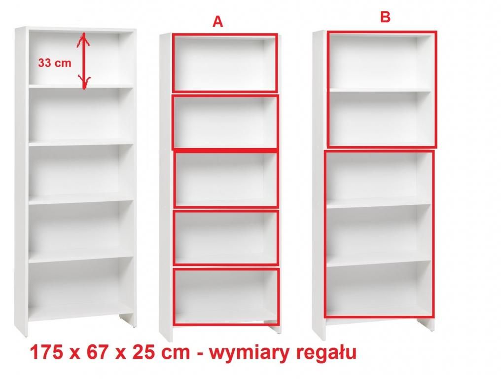

Kupiłem regał widoczny na zdjęciu.
Regał ma 5 półek, dzięki temu mamy 5 komór o wymiarach ok. 63 x 33 x 23 cm.
Można zamontować 5, można np 2 półki,
Co będzie działać lepiej, 5 małych komór czy 2 duże?
( jedną półkę chcę zostawić dla usztywnienia regału.
Drugie pytanie
Otwory na całej wysokości czy zacząć np 30 - 40 cm od dołu.
Inne uwagi.

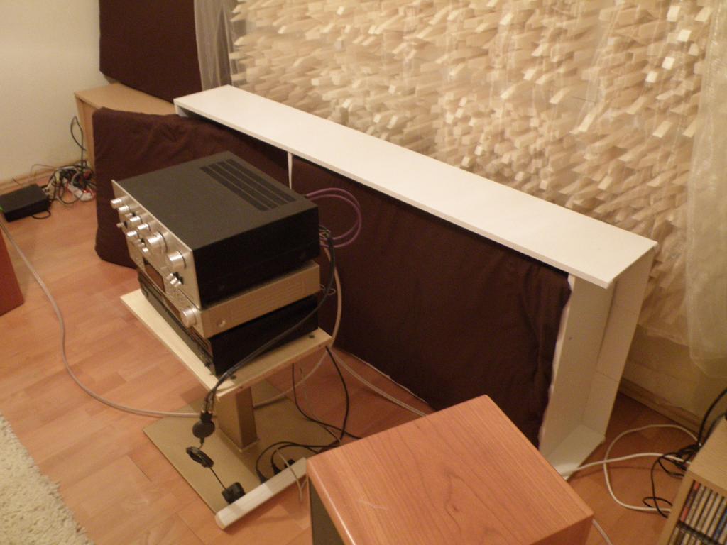

Jeden regał już stoi, a właściwie leży.
Na razie w formie pochłaniacza.
Mam lekkie wrażenie, że troszkę się poprawiło, a może to tylko sugestia.

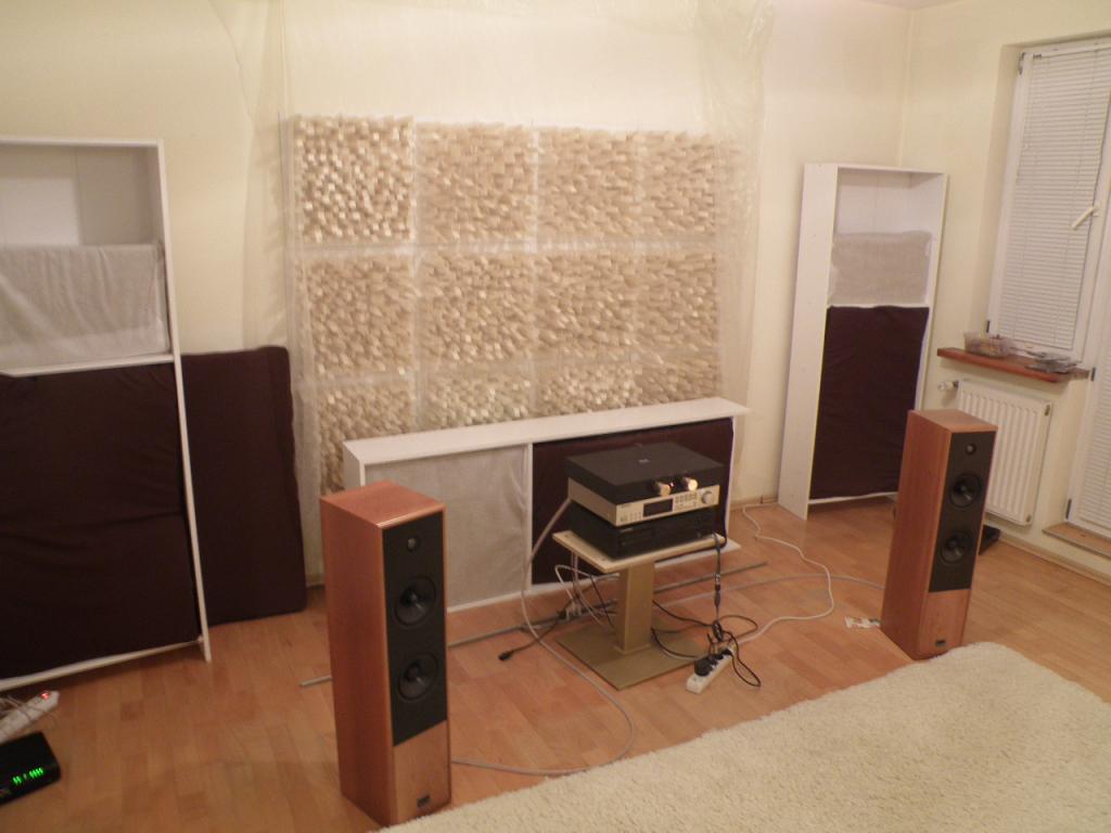

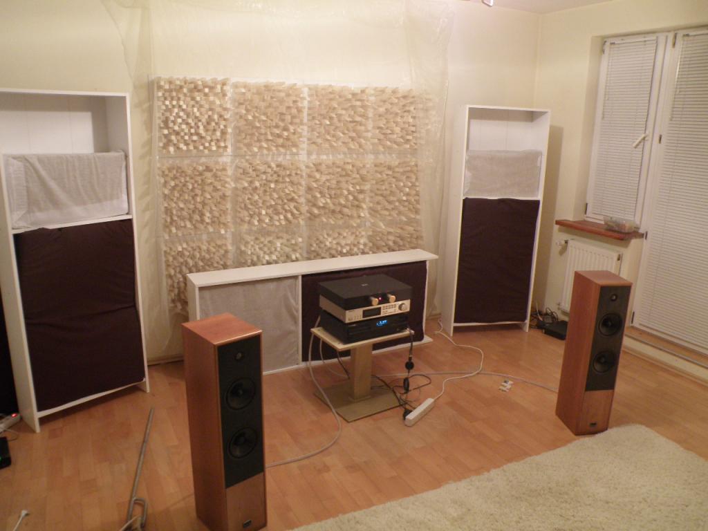

Kolejne graty przybyły.
Na dzień dzisiejszy mamy:
- 12 rozpraszaczy 0,5 x 0,5 m2
- 3 regały, wypełnione wełną akustyczną
Jak to zoptymalizować?
Płyta binarna
- cz znacznie zwiększy efekt tłumienia / rozproszenia
- jakie otwory wiercić 12 mm, większe
Rozstawienie
- jak te wszystkie elementy poukładać
Pisałem, pisałem i pisałem,..
no i dalej nie gra
Co mi nie gra, Generalnie u mnie w chałupie pustawo i goławo na ścianach.
Przez co dźwięk bełkotliwy i ostrawy.
Ale koniec z tym, bierzemy się do roboty.
Płyta binarna
Rozstawienie
Pierwsze co bym zrobil to kupil Mikrofon USB taki jak Umik-1 uzyl darmowego programu pomiarowego REW, by nie dzialac w ciemno, tylko wiedziec gdzie sa problemy i miec mozliwosc porownania zmian przed/po wprowadzeniu roznych ustrojstw. Wszystko inne jest troche bezsensowne.
Jak chcesz naprawic auto, jesli nie wiesz co w nim jest zepsute :-)
Jestem zwolennikiem docelowego dzialania (a nie w ciemno).
100€ na mikrofon to zdecydowanie lepsza inwestycja niz wszystkie kolce, podstawki, kabelki, filtry, pozlacane wtyki i inne duperele :-)
Odnosnie twoich regalow
- wypelnil te regaly na calej wyskokosci/glebokosci welna
- usun plecy/plyte z tylu regalu, tak zeby mogly "oddychac" do tylu
- odsun regal od sciany o ok. 20-30cm
- no i oczywiscie nie zapomnij zrobic pomiarow poglosu przed i po ustawieniu tych regalow twoim nowym mikrofonem :-)
Jak już pisał Bartek, rozpraszacze za kolumnami są niepotrzebne. Stań tam i posłuchaj, czy słyszysz tam jakąś górę do rozproszenia. To tylko ewentualnie ładnie wygląda. Rozpraszanie za słuchaczem ok,
ale powinna być jakaś odległość od nich , a nie słuchacz opierać się o nie. Pułapki z wełny jak wyżej - za kolumnami, odsuniete od ściany i nie w rogach. Zostaw w spokoju te dziurki, bo to praktycznie nic nie zmieni.

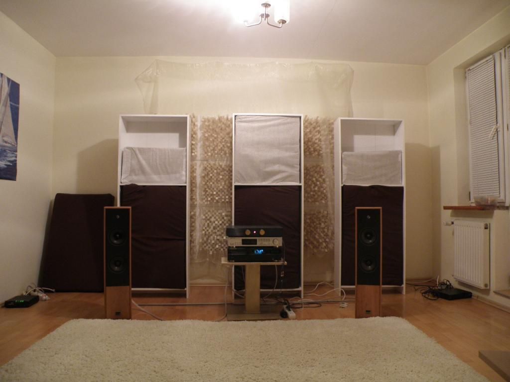

Zanim przyjdzie mikrofon

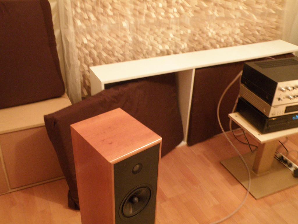

Zrobione, jak na zdjęciu.
Wełna do uzupełnienia.
Pytania
- czy dokładając 1 lub 2 regały, tak aby kolumny stały całkowicie za regałami, będzie lepiej
- co w rogach

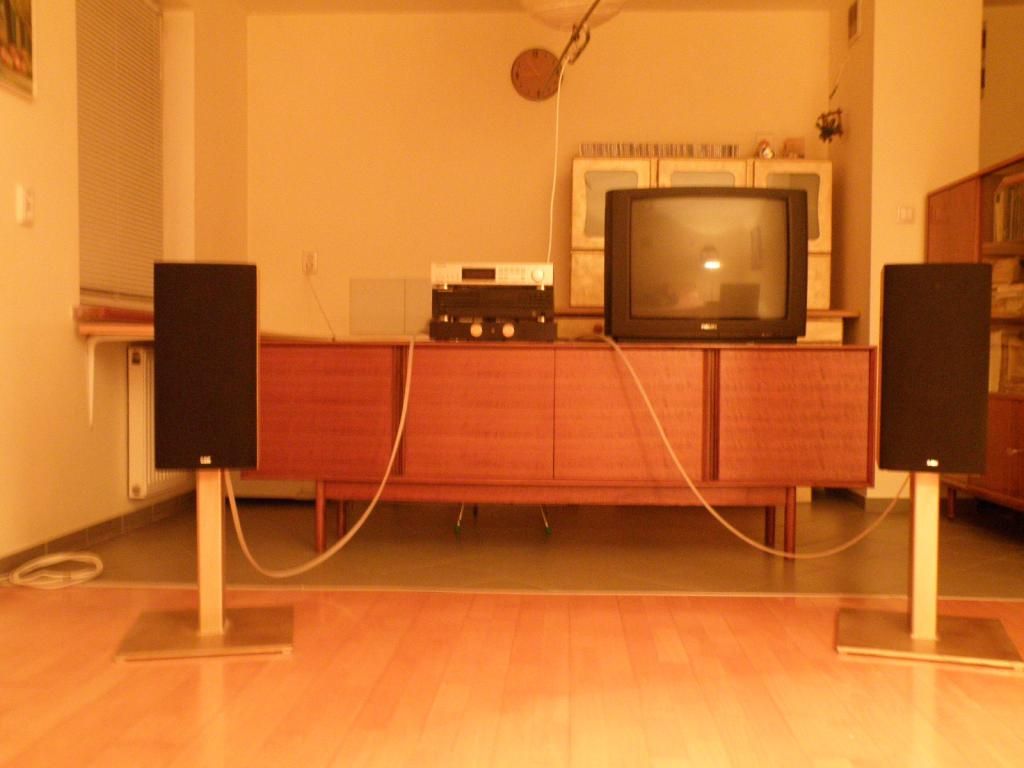

Za plecami
- ściana za (foto z poprzedniego ustawienia)
- plan aktualny

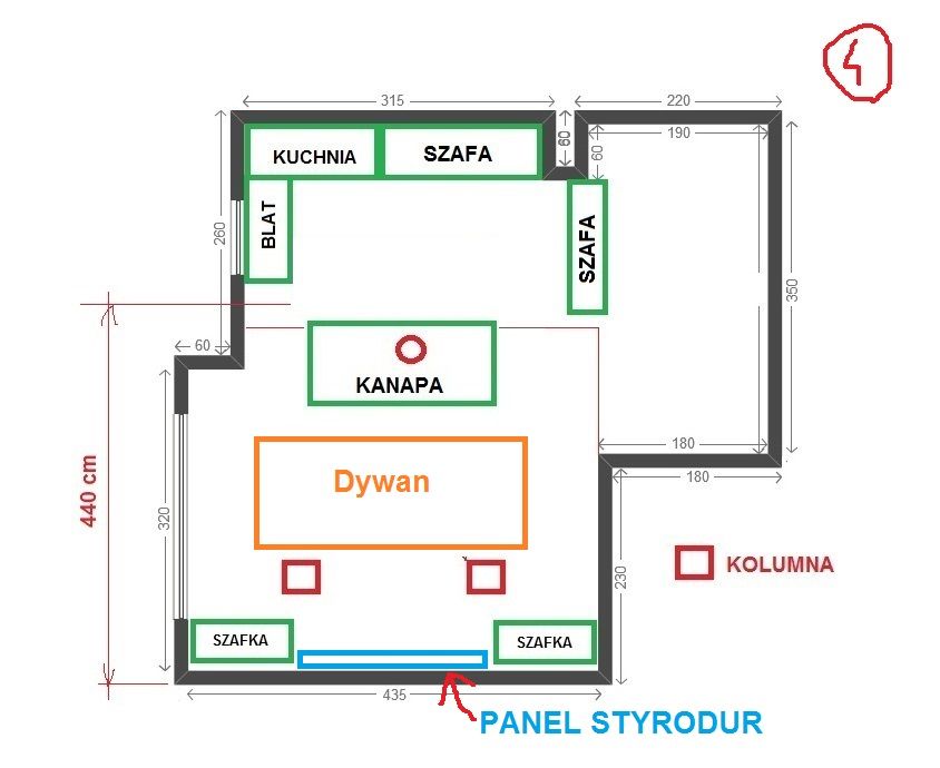

Biorąc pod uwagę rozkład pokoju, co i gdzie powiesić
- rozpraszacze / wełna / inne
- ściana boczna
- sufit
- inne
Pytania
- co w rogach
Inne
- ściana boczna
- sufit
- inne
Bardzo mi sie podoba twoj retro sideboard -> super! wystawil bym go w exponowanym mijscu
Czyli
na przedniej scianie te twoje regaly odsuniete od kata o ok. 1m
przed regalami ciezkie zaslony na calej szerokosci (zaslaniajace twoje regaly)
przed firana centralnie twoj piekny sideboard, ktory dobrze harmonizuje kolorystycznie z glosnikami.
na sideboardzie twoj sprzet grajacy/twoje elementy/klock / w rzedzie obok siebie (nie potruebujesz zadnych pdstawek)
a potem
stolik
kanapa
kuchnia
nastepny element to "rownowaga akustyczna" miedzy lewa i prawa boczna sciana -> podobne/zrownowazone odbicia dla zapewninia stabilnej rownowagi tonalnej (podobny poziom odbic w calym pasmie czestotliwosci)
Twoja tylna sciana (kuchnia) jest tak daleko i ewentualnie zawiera regaly, pulki i inne duperel, ktore dzialaja jak dyfuzory, tak ze bym sie nia za bardzo nie przejmowal.
Sufitem bym sie zajal po pomiarach.
Jesli chodzi o wiecej regalow -> nie jest powiedziane ze im wiecej tym lepiej. Pamietaj ze wszystkie takie ustraojstwa (podobnie jak inne gabki, panele,...) dzialaja dosc szerokopasmowo. To znaczy ze nie mozesz nimi docelowo zwalczac tylko okreslonych modow. Jak obnizysz mody, to obnizysz tez pozostale sasiednie czestotilwosci, ktorych nie chciales obnizyc -> tworzysz "dziury" -> rozwiazujesz jeden problem a tworzysz dwa nowe :-)
Problem ten jest generalnie ignorowany i nie zauwazany prze wszystkich tych, ktorzy pakuja wiele elementow bez analizowani potrzeby.
Amerykancy maja super powiedzenie "don't fix it, if it ain't broken"
BTW. Jesli masz kase na to, to proponuje zajac sie tematem DSP/DRC albo w formie software (np. Dirac Live) albo hardware (np. MiniDSP SHD). Tym zobisz najwiekszy krok do przodu

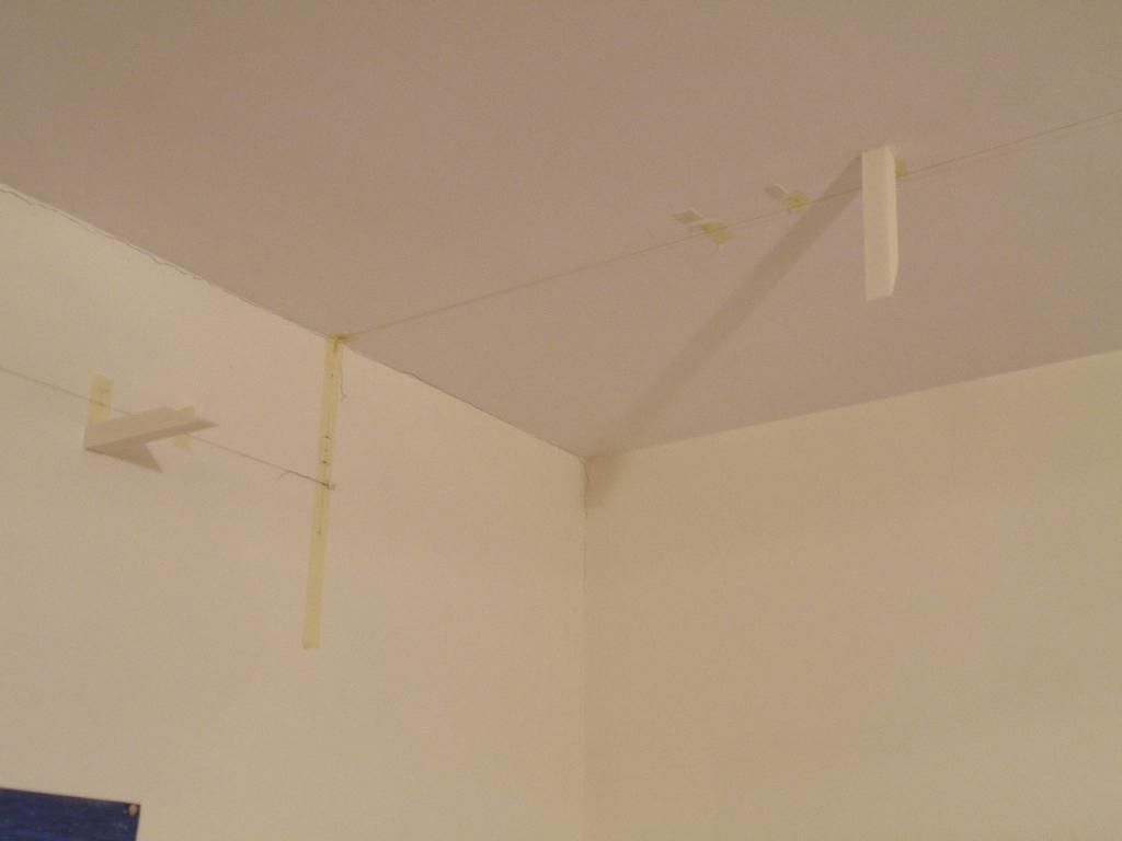

A tak na serio, to patrząc na mój pokój, jedyna rzecz którą można zrobić na ścianach bocznych, tak aby dało się w tym mieszkać, to powiesić kotary. Zaczynam rozglądać się za kotarami i karniszami.
Pozostaje sufit.
Mam już zrobione rozpraszacze,
Mogę zrobić z nimi dwie rzeczy, albo wywalić, albo powiesić na suficie.
Jak to zadziała na suficie?

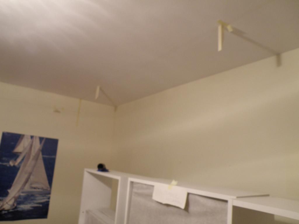

Jak wyglada aktualny "postep robot"?
- roboty cały czas się posuwają do przodu
- zakończyłem część koncepcyjną
- miejsca pod karnisze wytrasowane
- ale jak zwykle, podwykonawcy nawalają (kumpel z wiertarką)
Pytanie
Odległość kotary od ścian bocznych, ma znaczenie?
Na rynku są wsporniki o długości 13 i 16 cm.
Ja bym dał dłuższe.
Odleglosc od scian nie powinna odgrywac zadnej roli, chyba ze zacowasz spbie opcje schowania za nimi innych dodatkowych elemtow,
Dlaczego montujesz karnisze na wspornikach zamiast bezposrednio do sufitu?
- jest sens powieszenia za kotarą z boku paru arkuszy wełny?
- ciekawiej to będzie wyglądać, lżej
- skoro nie ma to wpływu na akustykę
Postępy postępują........
