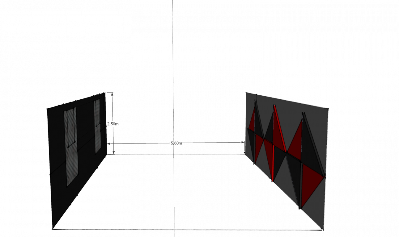

Witam wszystkich!
Jestem w trakcie projektowania pomieszczenia sali kinowej. Przeglądałem polskie jak i zagraniczne fora aby ogarnąć tematykę, jest tego sporo lecz chciałbym również abyście doradzili mi w tematyce audio i wideo. Wole wiedzę praktyków niż teoret....
Projekt: Prywatna sala kinowa
Miejsce: Piwnica wymiary pomieszczenia 5,6m x 7,5m wys. 2,5m
obecnie pomieszczenie jest pomalowane gładź, płytki na podłodze. Podłogówka.
Zakres prac obejmie : budowa sceny(chciałbym ustawić kolumny za ekranem), sufit podwieszany z boków obniżony oraz środek wypełnienie płytą sufitową 60x60 aby wytłumić pomieszczenie. Ściany pomalować na ciemny-czarny kolor + dekoracje materiałowe dla wytłumienia. Podłoga budowa podestu+ wyłożenie wykładziny.
Do tego oświetlenie, nawiewy itp.
Budżet : 30000zł
Z tego 10000zł pochłoną materiały na adaptacje pomieszczenia ( wykonawstwo jest w moich rękach ;) ). Resztę chce przeznaczyć na sprzęt audio-video. Proszę o jakieś sugestie co do sprzętu lub samego projektu.

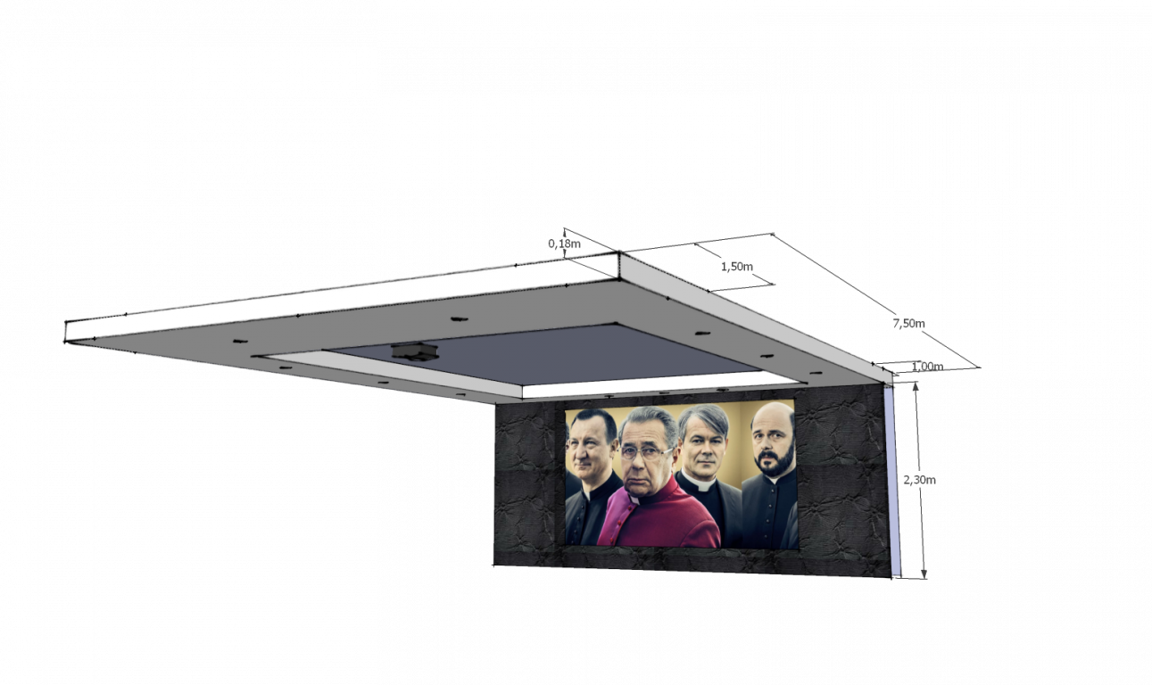

Jeśli chodzi o sufit rastrowy ma on spełniać role wygłuszenia pomieszczenia oraz chce w nim zamontować gwieździste niebo.
https://www.sig.pl/plyta-sufitowa-armstrong-colortone-fine-fissured-czarny-board-krawedz-prosta-15600600-mm-576-m2,p827182
Widziałem podobne rozwiązania w necie.Ale jak to jest tak duży problem zrezygnuje z niego jak ma to negatywnie wpłynąć na akustykę.
Ekran 150″ chce zrobić sam musi być transparentny : opcja pierwsza ( materiał lycra) opcja druga jak wyżej pisaliście zakup dedykowanego materiału. Kolumny postawie z tyłu( ciekawe że głośniki in-wall kosztują tyle samo co kolumny a roboty z nimi...) Kąt siedzisk względem ekranu to 40° -zresztą wyjdzie w praktyce czy to mi odpowiada bo obliczyłem to z tabel.

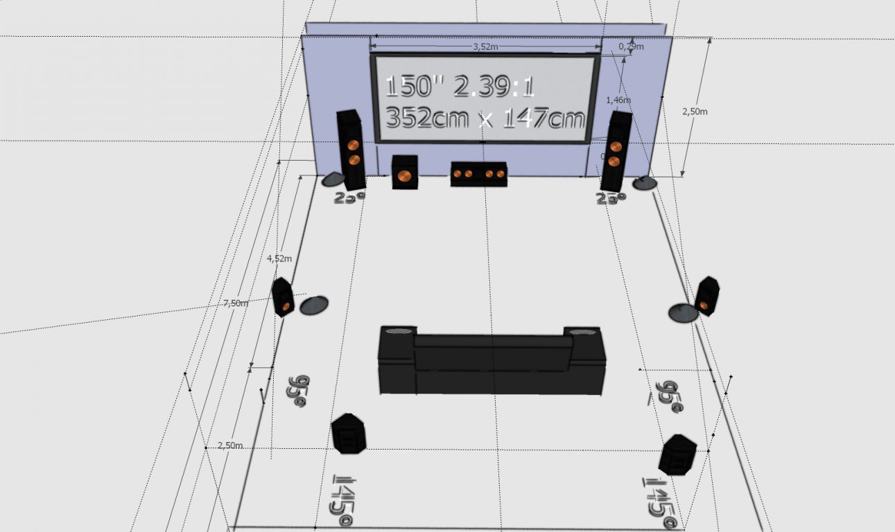

Twoja konfiguracja ma fundamentalne błędy projektowe. Jeżeli kąt patrzenia jest 40 stopni dla pierwszego rzędu, to dla drugiego jest ~32 stopnie. A jeszcze gorzej wypadają kąty głośników za ekranem, odpowiednio ~34 stopnie i ~26 stopni. W obu przypadkach jesteś poniżej rekomendowanych lub absolutnych minimów. A to oznacza istotne problemy z jakością dźwięku i odbiorem obrazu. Co gorsza, przy tych kątach fotele stoją w miejscach zdecydowanie niekorzystnych akustycznie. Reasumując, bez względu na to ile wydasz na sprzęt (ograniczony budżet tylko pogarsza sprawę), trudno mówić o jakimkolwiek efekcie, a co dopiero WOW.

Twoja konfiguracja ma fundamentalne błędy projektowe. Jeżeli kąt patrzenia jest 40 stopni dla pierwszego rzędu, to dla drugiego jest ~32 stopnie.....
Brałem informacje zawarte w internecie THX zaleca przy 150″ odległość siedzenia od 4,5m -6,5m gdzie kąt to ok 45° , ale jak pisałem będę ustawiał dla własnych preferencji, nie lubię mieć ekranu przed nosem

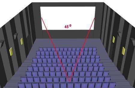

THX zaleca ~50 stopni dla głównego miejsca, ale przy dwóch rzędach należy wziąć oba pod uwagę. A szczególnie ma to znaczenie w konfiguracji głośników. Ale jak widzę masz własny plan, więc nie pozostaje nic innego jak życzyć powodzenia.
Zrobiłem wizualizacje dla pierwszego rzędu 50° wyszło że odległość od ekranu to 3,5m. Rozumiem przez to że trzeba zawrzeć kompromis między audio a obrazem(coś za coś).
Co do rozmieszczenia przednich kolum moge postawić je z boku ekranu za tkanina transparentną i tym samym zwiększyć kąt(z każdej strony mam jeszcze 1,1m do ściany od ekranu)
Nie chodzi o kompromis. Miejsca dla widzów trzeba wyznaczyć zachowując rekomendowane kąty widzenia i słuchania dla obu rzędów. Należy również uwzględnić problemy modalne pomieszczenia.

A zastanawiałeś się, żeby przy tym budżecie i możliwościach pomieszczenia iść już w tym momencie w 4K?
Na razie widzę ustawiasz wszystko (odległości), kąt wypełnienia pola widzenia jak przy 4K, a planujesz projektor FHD.

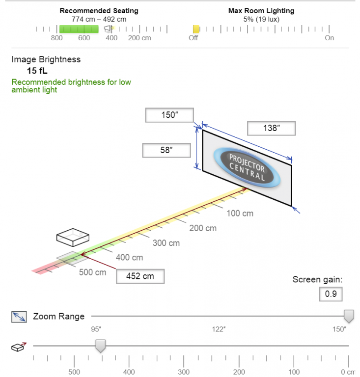

Przy projektorze FHD powinieneś siedzieć ~5 metrów od 150" ekranu, nie 3m. Nie uzyskasz wtedy 50stopni, tylko maksymalnie trzydzieści pare.
Tylko dla jakiego projektora kinowego to są zalecenia? Dla projektora na taśmę 35mm(odpowiednik 4K).
Dla FHD zalecenia są przecież dokładnie takie jak pierwotnie podał OP.
Masz sporo miejsca po bokach ekranu, ja bym tam spokojnie wstawił podłogówki, będzie szersza scena (wg zaleceń które widziałem głośniki powinny być szerzej niż ekran i to brzmi sensownie), opcje wymiany w dowolnym momencie i nie narobisz się przy tym, nie musisz też wtedy cudować z transparentnym akustycznie ekranem. Nie wiem co miałbyś zyskać w swojej sytuacji z głośnikami za ekranem, zawsze myślałem, że to jest opcja kiedy ekran jest na całą ścianę i po bokach się nic nie zmieści.

Tylko dla jakiego projektora kinowego to są zalecenia ?
FHD (2.40:1)
Niekoniecznie. W konfiguracji typowo kinowej rekomendowany kąt powinien być mniejszy niż kąt patrzenia (dla MLP). W mieszanej i/lub z dwoma, trzema rzędami dobieramy indywidualnie. W kinie plus muzyka, większy niż kąt patrzenia.
Zyskasz zdecydowanie lepszą integrację i wierność przekazu. To, czy głośniki ustawiamy w mniejszym lub większym kącie, nie zależy od ekranu, a głównie od konfiguracji i parametrów samych głośników.

Nie mówię, że się nie da z takich głośników wycisnąć dobrego dźwięku, ale ich jedynym plusem jest tylko i wyłącznie mała ilość zajmowanego miejsca i ewentualny montaż za ekranem, jeśli dla kogoś kilka stopni robi taką wielką różnicę.
FHD (2.40:1)
No to tak średnio bym powiedział, przy FHD taki kąt uzyskasz siedząc zdecydowanie za blisko w stosunku do rozdzielczości.
150" i 3m to zdecydowanie zbyt mała odległość do rozdzielczości FHD. Zalecenia producentów telewizorów, które również na zaleceniach THX i SMTP są oparte dla odległości 3m zalecają ekran o rozmiarze ~70".
W takiej sytuacji ekranowi 150" będzie zdecydowanie brakowało detali.
Wspomniane 3m i ekran 150" daje kąt 61 stopni, zdecydowanie za dużo. Dla 50 stopni powinno być 3.7m, przy czym warto pamiętać, że ekran dobieramy do miejsca siedzenia, nie odwrotnie. SMPTE i CEDIA zaleca 43 stopnie, co oznacza, że dla 3m ekran powinien być ~100". Wspomniane 70" daje 30 stopni, i jest to zdecydowanie za mało, znacznie poniżej rekomendowanego minimum THX i SMPTE (obliczenia dotyczą 2.40:1).
Edited by Cinema Pro
★ THX Advanced Integrator ★ HAA Advanced Integrator ★ Audyssey Certified Installer ★ www.cinemapro.pl ★
Share this post
Link to post
Share on other sites

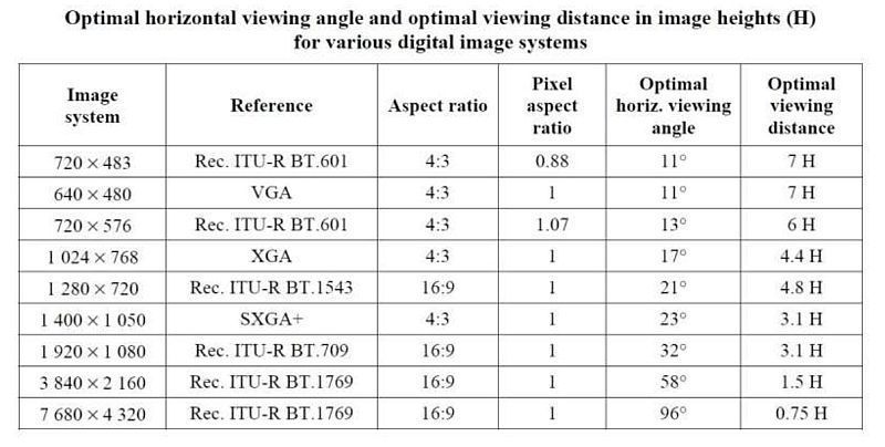

Wspomniane 70" daje 30 stopni, i jest zdecydowanie za mało, znacznie poniżej minimum THX.
Tak, ale te wymagania dotyczą kąta wypełnienia pola widzenia w oderwaniu od rozdzielczości. Rozdzielczość FHD w optymalnej odległości pozwala oscylować w okolicy trzydziestu paru stopni, żeby osiągnąć większe wypełnienie i mniejszą odległość od ekranu potrzebna jest większa rozdzielczość. I nie chodzi o to, że będziemy dostrzegać przerwy między pikselami, ale zwyczajnie w obrazie będzie zbyt mała ilość detali.
Przy ponad 40 stopniach wypełnienia obraz będzie się prosił o rozdzielczość 4K.
Zalecenia projektowe THX i CEDIA, którymi dysponuję mówią wprost o FHD (również i 4K). W kontekście twojej odpowiedzi nie spotkałem się nigdy wcześniej z ograniczeniami wynikającymi z bliskości ekranu. Problem zawsze dotyczył zbyt dużej odległości od ekranu. Ale to dość interesująca teza, możesz podesłać jakiś odnośnik do poczytania.
Share this post
Link to post
Prosto ze strony THX:
Idealny ekran dla odległości 3,5m (~11,5ft) to ~75". Przy tym ekranie czerpiesz wszystkie korzyści rozdzielczości FHD. Osobiście w domu z tej odległości oglądam ekran 100" i przy najwyższych bitratach rozdzielczości FHD wszystko ciągle jest "w porządku". Przy 150" jestem jednak przekonany, że wszystkie "niedostatki" FHD (nie projektora) wyjdą już na wierzch.
Jak widać z wykresu 150" i 3,5m, to idealna sytuacja, żeby czerpać wszelkie korzyści rozdzielczości 4K.
Przy 4K wszystkie zalecenia - rozdzielczości i kąta wypełnienia - idealnie się ze sobą zgrywają.

Do tej pory zalecenia THX mówiące o ~45 stopniach dotyczyły ekranów kinowych, a to domyślnie oznacza projektory analogowe będące odpowiednikiem 4K. Szczerze mówiąc nie wiem, jak ma się to do instalacji później w tych samych salach cyfrowych projektorów 2K.
Zalecenia THX, jak również kalkulatory stworzone na ich podstawie z przeznaczeniem dla instalacji domowych dotyczą właśnie rozdzielczości FHD i w nich
THX zaleca 36 stopni wypełnienia, co dla ekranów 150" daje >5m - tak jak pierwotnie wyszło OPowi.

Dlatego ITU, SMPTE bazuje na CIH. I tak rekomendowane przez SMPTE 32 stopnie dla FHD 16:9, przekłada się na 43 stopnie w 2.40:1. THX idzie dalej i rekomenduje 50 stopni.
O czym ty piszesz w ogóle? Porównujesz stopnie w poziomie ze stopniami w pionie? Gdzie w tej tabelce którą wkleiłeś masz stopnie w pionie? Masz jak wół napisane dla FHD 32stopnie dla ekranu 16:9 (i 58 stopni dla 4K), co oznacza, że dla ekranu 2.40:1 będą 3 stopnie różnicy (przy ogromnym ekranie jak 150"), czyli np. 35 stopni.
Zmiana proporcji ekranu powoduje zmianę w zakresie kilku do kilkunastu centymetrów, to ma przełożenie na kąty praktycznie pomijalne. Twoja zmiana o 10-15 stopni to zmiana szerokości o ponad~100 cm, to byś chyba musiał robić przejście z formatu 4:3.
Najwyraźniej nie dojdziemy do porozumienia, bo w moich rekomendacjach projektowych THX jest napisane 50 stopni, a CEDIA CEB-23 specyfikuje 43 dla FHD.
Nie wiem jakie masz rekomendacje bo nawet tabelkę wklejasz która im przeczy.

Co do wizualizacji, wygląda to tak(zdj), papier wszystko przyjmie
Co do formatu będzie to 2.39:1. Zresztą przed wywierceniem pierwszej dziury, rzucę obraz na ścianę, ustawie krzesło i zobaczę jaka jest optymalna dla mnie odległość. Nad obrazem 4K myślałem ale ceny projektorów skutecznie mnie odstraszają. Myślę że dobre FHD tez nie jest złe.Co do pomieszczenie pisaliście wcześniej że potrzebny poważny sprzęt aby nagłośnić je( wytworzyć odpowiednie ciśnienie). Może lepsza opcja jest skrócenie pomieszczenia np. o 2m postawić ściankę działową ? Mniejsze pomieszczenie- mniejszy sprzet ;)
Moje typy co do projektora jak wcześniej pisaliśmy
-sony hw65 ok7600
Audio: Zdecydowałem się na 7.1.4 czyli popularnego atmosa
Co do nagłośnienia
amplituner onkyo tx-rz830 ok 4500zł
głośnik centralny Klipsch Reference Premiere RP-450C ok 2000zł
subwoofer Klipsch R-115SW ok.3300zł
co do reszty jeszcze szukam(znalazłem opinie że w KD sub i centralne najważniejsze oraz że frontowe mogą zastąpić suba!?)
