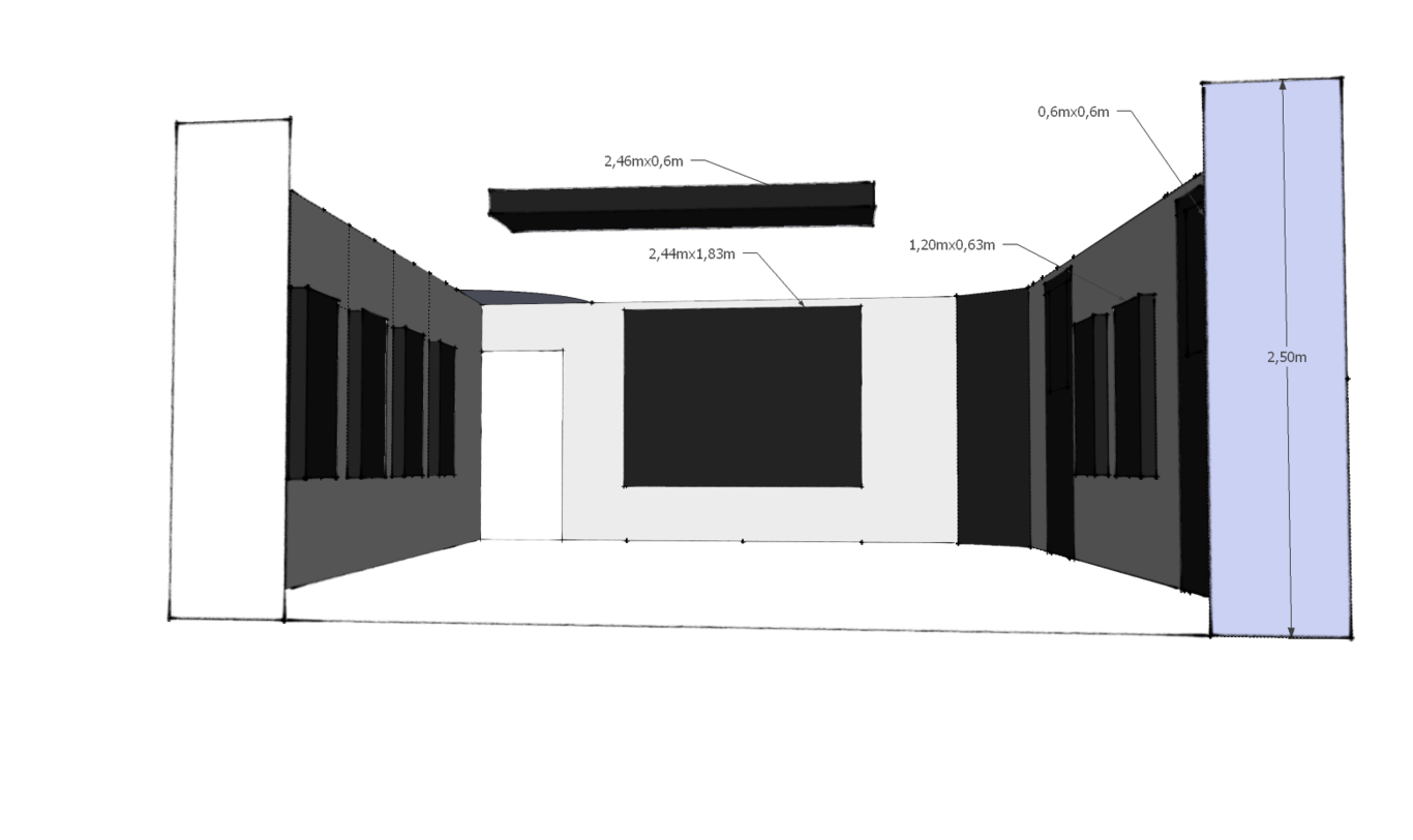

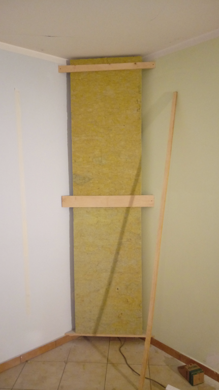

Na pierwszy ogień narożniki, w dalszych planach- panele akustyczne 1,2x0,6m tylna  ściana panel  2,4mx2,4m, podwieszony absorber 1,8mx2,4m.

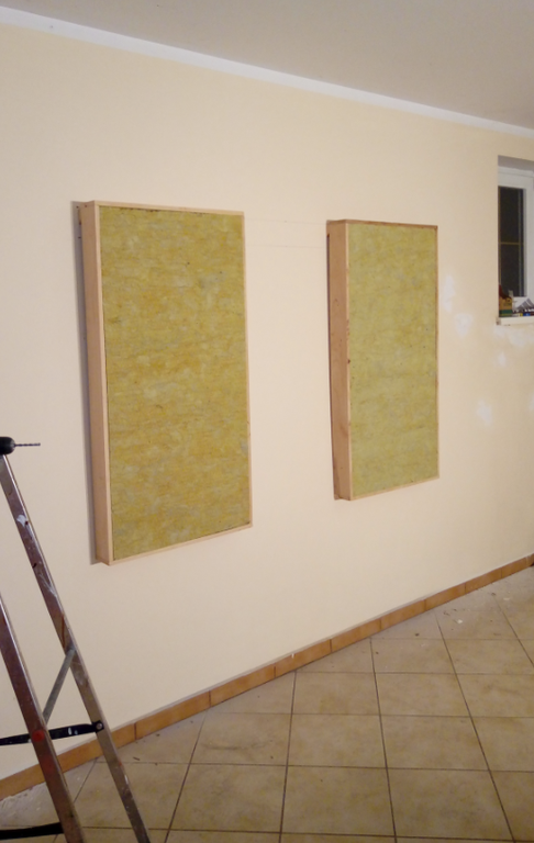

Prace idą do przodu, narożniki przygotowane do tkaniny, panele boczne to samo. Obecnie  jest już diametralna zmiana jeśli chodzi o dźwięk, nie słychać już takiego dudniącego echa.
Panel górny będzie mniejszy 240cm x 60cm w zupełności wystarczy, prawdopodobnie tylny też zmodyfikuje ale wyjdzie w praniu.

Lekka konstrukcja sufitu rastrowego jest podatna na drgania i rezonanse. A duża powierzchnia absorpcyjna wprowadza nadmierne i nieliniowe tłumienie w pomieszczeniu. Takie rozwiązania służą głównie poprawie zrozumiałości mowy w obiektach użyteczności publicznej lub biurach, a nie do adaptacji akustycznej pokojów kinowych.

Niestety obarczone dokładnie tym samym problemem - nadmierną i nieliniową absorpcją. Uwzględniając dywan/wykładzinę na podłodze, może to powodować istotne problemy z neutralnością dźwięku.
Generalnie, sufit ma znacznie mniejsze znaczenie, niż się powszechnie wydaje. Badania pokazują, że odbicia od sufitu nie mają relatywnie dużego znaczenia, w przeciwieństwie np. do odbić bocznych. W małych pomieszczeniach, i biorąc pod uwagę kierunkowość głośnika, można zupełnie pominąć wpływ pierwszych odbić od sufitu, szczególnie, że każdy m2 absorpcji obniża czas pogłosu, na którym nam najbardziej zależy.

Nie ma prostej i uniwersalnej odpowiedzi, ponieważ istnieje wiele czynników determinujących strategię adaptacji sufitu (patrz wcześniejszy post). Rozwiązania, które będą działały w jednym systemie, nie będą w innym, a w kolejnym jeszcze będą zupełną stratą pieniędzy i/lub jakości dźwięku.

Akustyka pomieszczenia jest już na wykończeniu tzn. zostało obicie tkaniną, ewentualnie pomalowanie konstrukcji na czarno.
Następny etap to kabelki, malowanie.......
