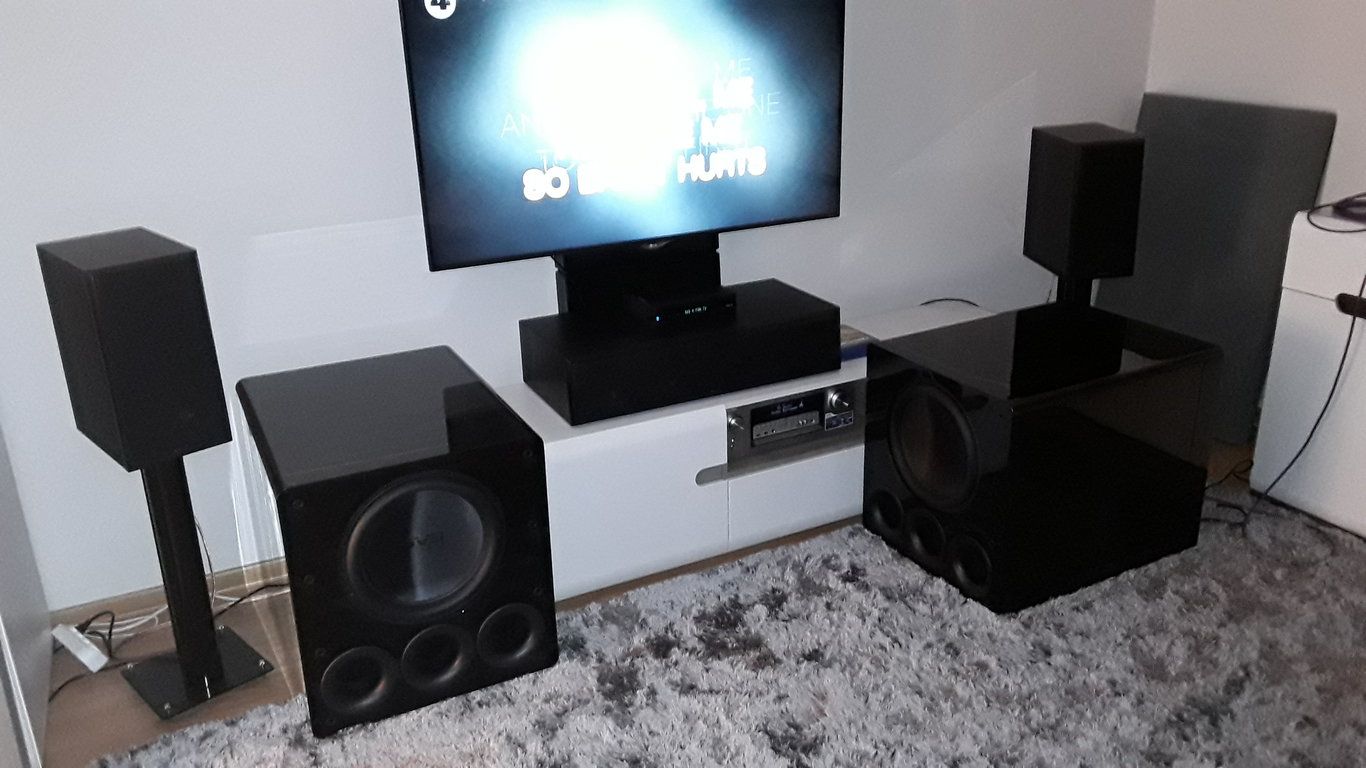

Dual w bieli.... :-)
Ps.uprzedzam pytanie, iż płotek zabezpiecza strefę ze sprzętem przed małym dzieckiem.. :-)
- Rozstaw pomiędzy subami 2.3m
- szerokość pomieszczenia 4.7m
- wielkość pomieszczenia 26m2
- suby stoja na krótszej ścianie
- kalibracja kina 5.2.4 była przeprowadzona przez firmę CinemaPro ( Magog) za pomocą jego urządzeń tj.mikrofonu i ekektroniki.
Edytowane przez Bipo
