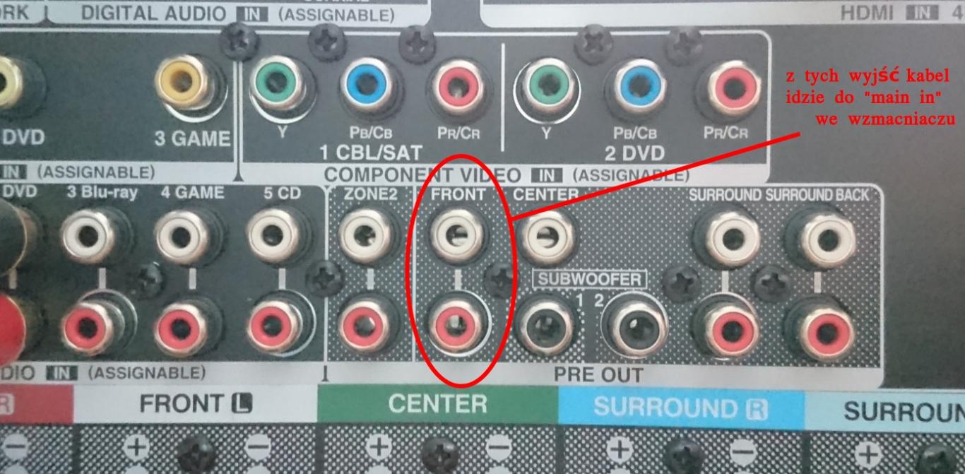

mam problemy z podłączeniem wzmacniacza stereo yamaha ax-590 z amplitunerem denon avr-x3300w.
Mam zestaw kolumn 5.1, chciałbym podłączyć kolumny frontowe do wzmacniacza, resztę zostawić podpiętą pod amplituner. Fronty łączę ze wzmacniaczem z jednego powodu - amplituner nie ma wejścia gramofonowego, a mój stary wzmacniacz je posiada, więc jest możliwość podpięcia gramofonu bez kupowania przedwzmacniaczy do amplitunera.
Podłączyłem kolumny stereo do wzmacniacza, gramofon do wejścia phono, muzyka z gramofonu działa. Do amplitunera podłączyłem 2xRCA do wyjścia pre out front, drugi koniec kabli 2xRCA podłączony jest do wejścia Main in we wzmacniaczu. Problem jest taki, że obojętnie co włączę z amplitunera, frontowe głośniki podpięte pod wzmacniacz nie grają. Pewnie coś źle podłączyłem lub nie umiem ustawić czegoś w opcjach, proszę o pomoc jak to wszystko spiąć razem.
Przeczytałem kilka tematów i z tego co zrozumiałem, sposób podłączenia który obecnie zastosowałem powinien dać rezultat, jednak rezultatu brak. Od kilku lat na forach panuje moda na pytanie "po co chcesz tak zrobić" albo "poszukaj dokładniej na forach" - niestety nie mam kilku/kilkunastu godzin na dokładne przeszukiwanie tematów na forach, więc proszę o pomoc osoby, które chcą jej udzielić nie zwracając uwagi na moje "lenistwo" i w pełni rozumiem osoby, które za mje lenistwo pomocy udzielić nie chcą. Poczytałem również o przedwzmacniaczach własnej roboty oraz gotowych, oczywiście po wczytaniu się w lekturę okazuje się że te tanie gotowce nie są dobre, więc jak ma być w miarę dobrze to tanio nie wyjdzie, może ktoś mógby podać namiary na osobę od której mógłbym kupić przedwzmacniacz własnej roboty o przyzwoitych parametrach? Wtedy odłożyłbym na jakiś czas podłączanie sprzętów i zadowoliłbym się czasowo przedwzmacniaczem dla gramofonu, docelowo jednak chciałbym mieć podpięte CD do wzmacniacza więc problem połączenia obydwu sprzętów wróci.
Załączam zdjęcia "pleców" obydwu sprzętów, może znajdzie się ktoś kto poświęci kilka minut żeby pomóc spełnić marzenie mojej żony o słuchaniu świątecznych piosenek z płyt gramofonowych :)
Z opisu instrukcji Yamahy między pre out , a input main wstawia się korektor dźwięku .
Amplituner KD podłącz do wejścia liniowego np .input AUX . W Wzmacniaczu stereo wstaw na wszelki wypadek zwory ( wstawienie zwór może okazać się niezbędne ) .
Przy obecnym podłączeniu możesz spróbować powyłączać Direct itd. tak jak pisze to w opisie tych gniazd main .
Edytuję : tak z ciekawości , dźwięk z gramofonu był przy wypiętych zworach ?
Taki układ działa tylko wtedy, kiedy pętla pre out- main in we wzmacniaczu stereo jest łączona włącznikiem, nie zworami bo można w prosty sposób przełączać się między trybem stereo, a kinowym. W amplitunerze kd trzeba mieć uruchomione wyjscie pre-out.
Używanie wyjść i wejść liniowych do łączenia at kd i wzm. stereo jest niemożliwe, bo to złącza o stałym poziomie i nie da się zgrać głośności kolumn przednich i reszty bez regulacji obu urządzeń każdorazowo przy zmianie głośności.
Jeśli chodzi tylko o gramofon, lepiej kupić zewnętrzny pre RIAA.
Bez przesady . Wielu użytkowników ma podłączony amplituner KD do wejścia liniowego wzmacniacza zintegrowanego ( mam też ) . Podczas odsłuchu KD głośność wzmacniacza ustawiam zawsze na " godzinę dwunastą , ( na tej głośności był kalibrowany system KD ) , a steruję pokrętłem głośności amplitunera KD . Po odsłuchu KD trzeba zawsze zmniejszyć głośność , aby przy słuchaniu stereo duża moc nie poszła na głośniki frontowe , nie można o tym zapomnieć .
