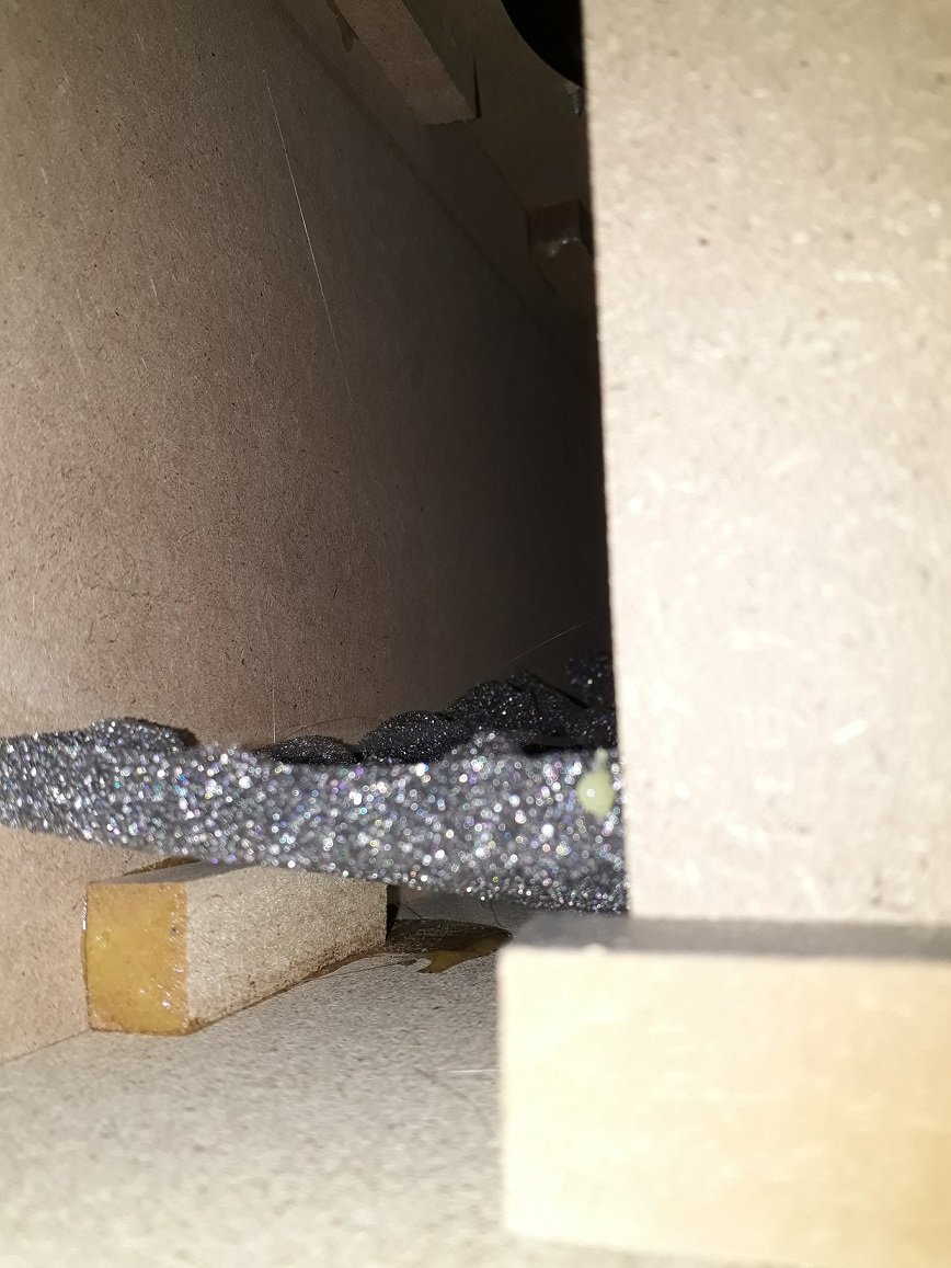

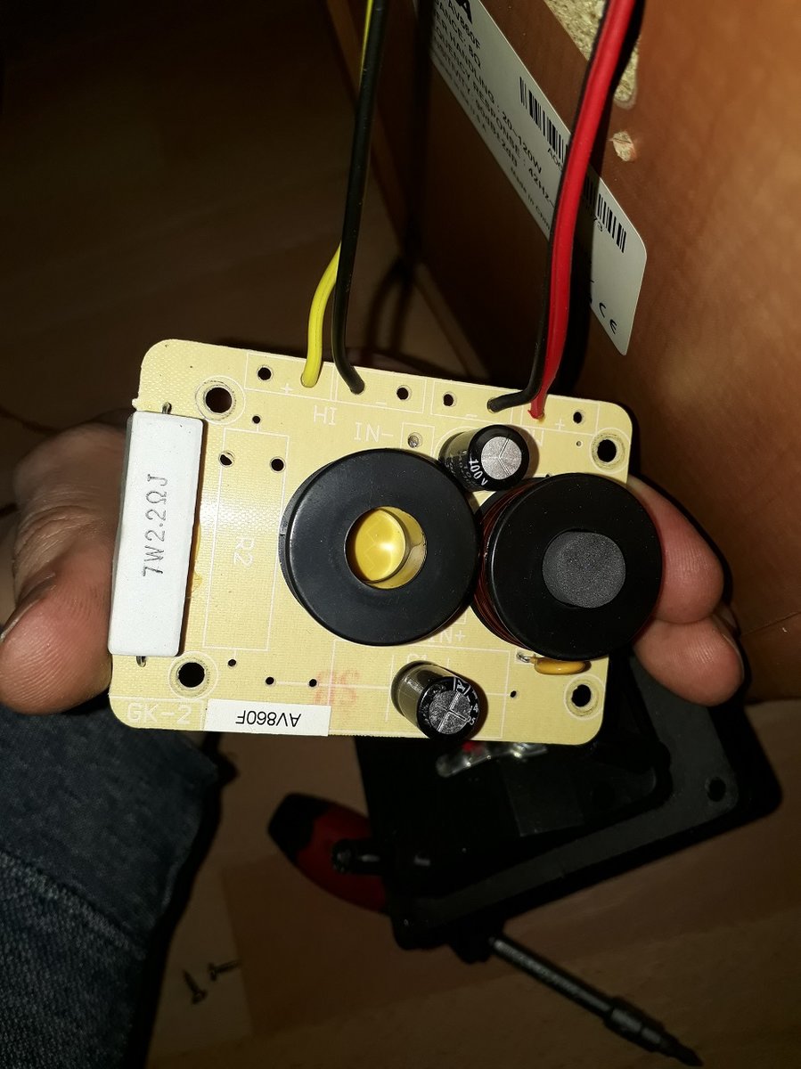

Teraz do sedna: dosłownie 2 h temu podłączyłem same frontowe kolumny zestawu i od razu wyczułem, że coś jest nie tak. Po odsłuchu : sopran lewego głośnika nie działał. Moja tego nie słyszała , lecz ja tak, może dlatego, że jestem w pół głuchy ( lewym uchem słyszę same szumy, lecz prawym wszystko. Może bardziej wyczulone to ucho, cholera wie. Okazało się, że przy zwrotnicy nie było odpowiedniego styku, choć po wyglądzie płytki ( zdjęcie-żółte kabelki)) nic by na to nie wskazywało.
Po dolutowaniu ( oczywiście mając już lutkę w łapach to wszystkie poprawiłem) wszystko odżyło i teraz mam wrażenie, że lewa lepiej gra niż prawa. jutro to samo zrobię z prawą xD . Do tego przy diagnozie kolumny zauważyłem, że plaster taśmo-gąbki, który powinien uszczelniać mocowanie głośnika jest źle nałożony i w ogóle nie na styku z obudową, leży na kloszu. Sama zwrotnica wg mnie wygląda ok, porównując do tych z M-audio :) Może to wcale nie są aż tak złe kolumny tylko po prostu mimo dobrego projektu, źle, niedbale wykończone?

Jako dowody dodaję fotki. Jeśli chodzi o poprawianie/przerabianie kolumn to gdzie mogę taki temat założyć by uzyskać równie profesjonalne odpowiedzi?
