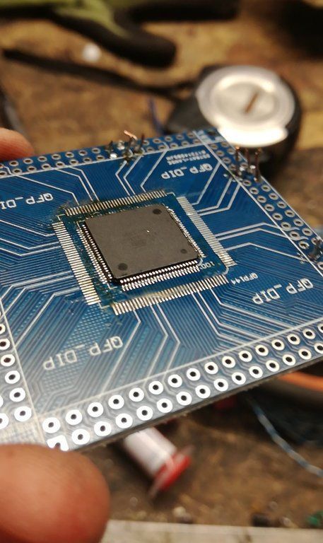

Gdzieś widziałem filmik,  gdzie pod kości wsunięte były igły do akupunktury, na jakiś sprężynkach.
Jak już nadszedł ten moment, pyk i do góry.
To wydaje się być lepsze.
Monitor Audio RX8, RX Center, Silver 1; DAC : 8-ch DIYINHK ES9016, XMOS Multichannel; Power AMP : 6-ch TPA3255
1 godzinę temu, gavron04 napisał:
Oglądając ten filmik czekałem tylko, aż te kości pękną przy takim podważaniu.
Fakt, przy takiej technice, pewno poradziłby sobie z tym scalaczkiem nawet na zimno :)
Dla mnie nową rzeczą w  tym filmie było zastosowanie taśmy kaptonowej. Czy według Was, gdyby jej zabrakło, dałoby się ją czymś zastąpić?
Nie trzeba jej używać jeśli w pobliżu nie ma elementów wrażliwych na wysoką temperaturę.
Amatorsko można zastąpić folią aluminiową. Sam kapton to okolice 30zł.

W dniu 27.12.2018 o 02:05, daris666 napisał:
Minifala na grot i jedziesz nawet 200 nóżek :)
Dzięki za podpowiedź. Syn, jeszcze podstawówka, dzięki tej podpowiedzi poradził sobie dzisiaj z jakąś atmegą.
Petarda. Kup sobie jeszcze flu  400 z pędzelkiem do czyszczenia.
